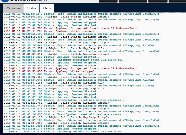

Dodane : 11/01/2019 10:21 am
A więc:
Logi w załączniku problem z IP lub portem.
Adres IP dla I-Box jest na stałe poprzez rezerwacje w ruterze adresu IP dla MAC I-Box-a ale cel osiągnięty ze wszystkimi urządzeniami tak robię.
Portu I-Box-a nie znam ustawiłem na tym opisie czyli 8899.
Nie znam również danych do logowania do urządzenia po wpisaniu adresu IP I-Box w przeglądarkę potrzeba login i hasło. Napisałem wiadomość do MY Frenda ale cisza niestety na dołączonej instrukcji nie ma żadnych danych.
Logi
Dodane : 11/01/2019 1:32 pm
Wpisów: 5322
@daro1003  po pierwsze to wypadało by ustawić prawidłową strefę czasową  w tym twoim systemie , ale mniejsza o to
Usuń cały ten Mi- light , zrestartuj samego domoticza , dodaj ponownie Mi-light z poprawnym IP i Portem 5987.
Potem w pierwszej kolejności sprawdź logi w domoticz , jak nie będzie błędów to dopiero kombinuj z przełącznikami

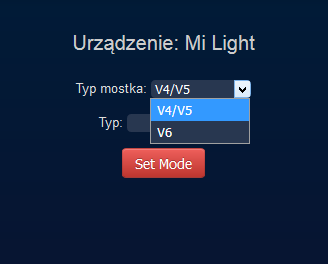

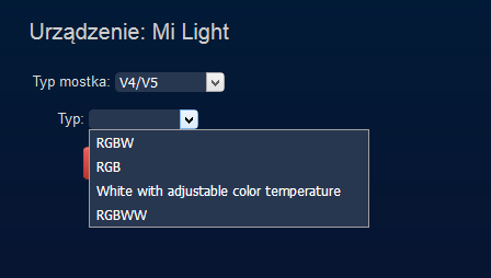

Dodane : 11/01/2019 8:29 pm
Po ustawieniu portu 5987 niema błędów w logach.
Następnie trzeba ustawić tryb:
Ustaw Tryb
Ustaw Tryb 0
  tutaj koniecznie na  V6 (na V4/V5 nie działa)
Ustaw Tryb 1
   tutaj na RGBW, na RGBWW również działa.
No i działa 🙂
