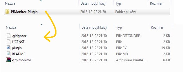

Dobra jedziemy, pobieramy zawartość wtyczki na dysk z githuba
https://github.com/Xorfor/Domoticz-PiMonitor-Plugin
Rozpakowujemy zawartość.

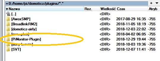

Folder  do skopiowania ma zawierać to co widać na fotce poniżej
W Total Commander łączymy się z RBPi , przechodzimy do folderu domoticz, potem plugins  i kopiujemy  tam folder wtyczki         ( zaznaczam folder a nie jego zawartość ).

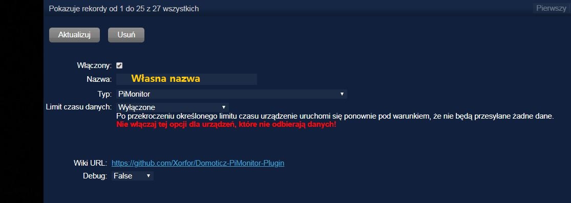

Teraz wystarczy , że zrestartujemy nasze RBPi  i na liście sprzętu możliwego do dodania będziemy mieli PiMonitor.

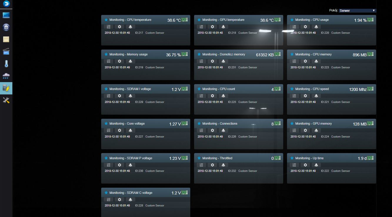

Dodajemy sprzęt nadając mu własną nazwę i w zakładce Użytkowe pojawi się 16 nowych urządzeń.

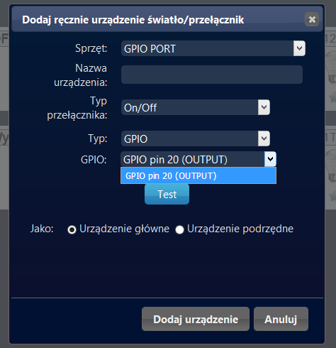

Zainstalowałem wszystko wg poradnika.
Dziwne jest tylko dlaczego mam tutaj:
Raspberry GPIO
tylko wybór GPIO 20 i nic więcej.
Dodane : 01/01/2019 7:13 pm
Jak zrobiłeś według poradnika to nic nie jest dziwne 🙂 Tak ma być
Tylko Ty musisz zacząć wyciągać wnioski z tego co robisz
wklej na końcu
/usr/local/bin/gpio export 22 out
zresetuj i będziesz miał dwa gpio do dyspozycji
