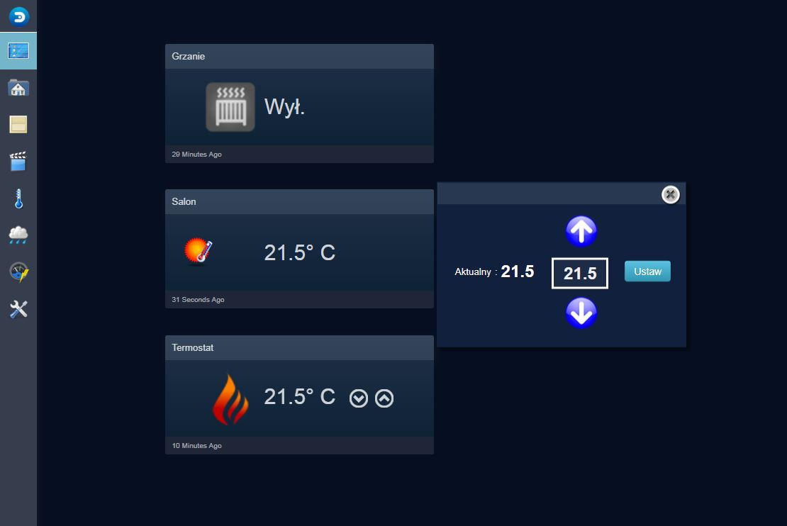

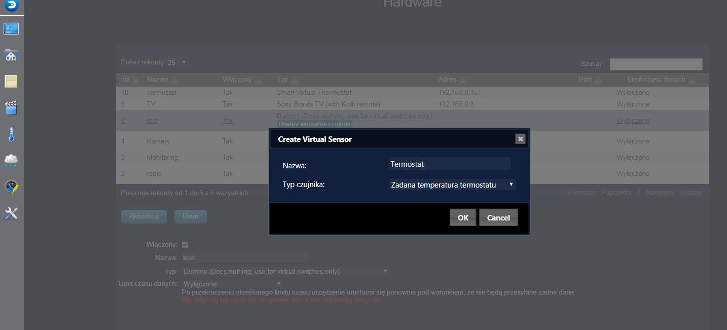

Wirtualny termostat tworzymy tak samo jak każdy wirtualny czujnik tylko jako typ wybieramy tak jak na poniższym foto.

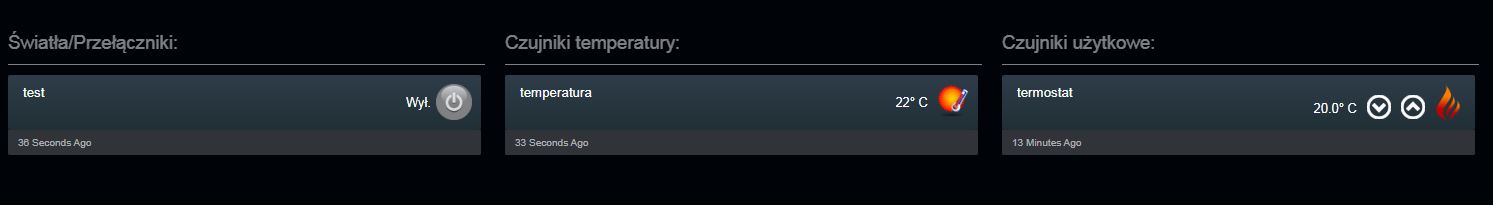

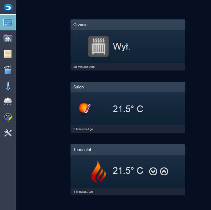

Cały zestaw termostatu wygląda tak jak na foto poniżej.
Motyw AURORA , którego używam ma od razu kursory do ustawiania temperatury , ale jeżeli nie używacie tego motywu wystarczy kliknąć w ikonę PŁOMIENIA termostatu żeby pojawił się panel regulacyjny poniżej foto.

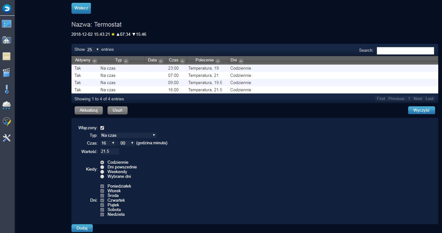

Kolejną rzeczą jaką można zrobić to ustawienie sobie kiedy do jakiej temperatury ogrzewanie ma działać , to ustawiamy w przełączniku termostatu przykładowe ustawienia na foto poniżej.

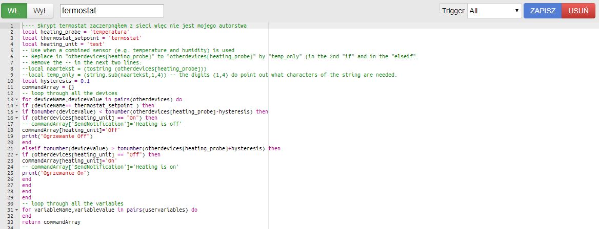

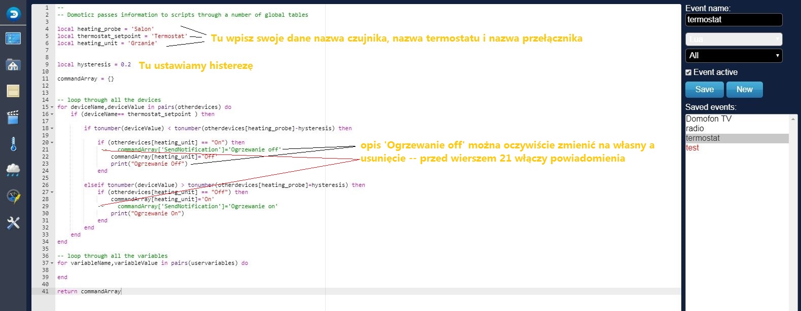

Ostatni etap to utworzenie zdarzenia w DomoticzuWchodzimy w Konfiguracja, Zdarzenia i tworzymy nowe zdarzenie LUA , które ma wyglądać jak poniżej.
5

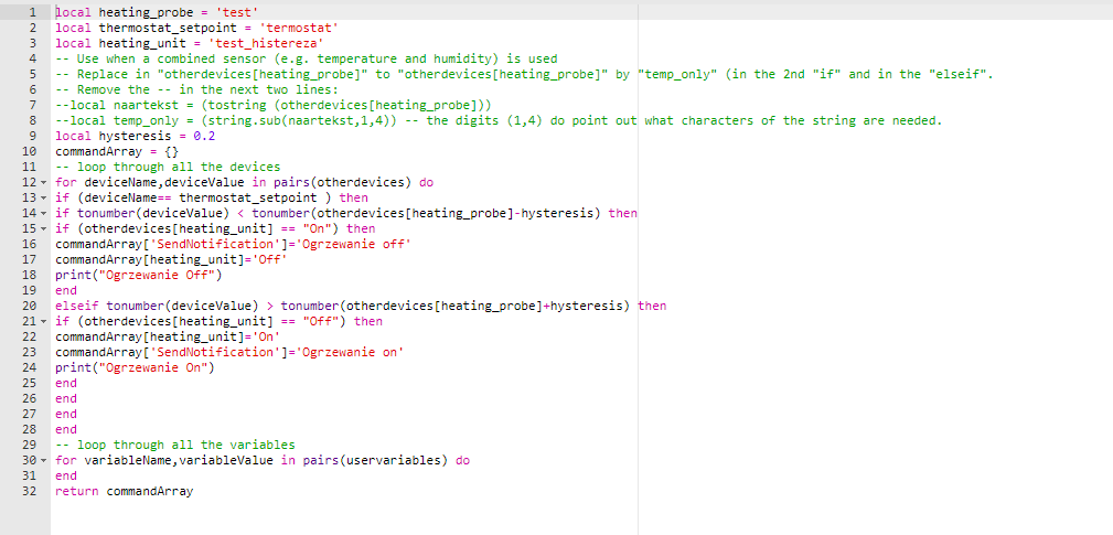

Pamiętajcie wejść w  Ustawienia , Inne i włączyć obsługę LUA jeżeli nie jest aktywna.Poniżej skrypt , który należy zmodyfikować do własnych potrzeb , zmieniając nazwy czujnika, termostatu i przełącznika , oraz ustawienia sobie histerezy według własnego uznania.
-- Skrypt termostat zaczerpnąłem z sieci więc nie jest mojego autorstwa
local heating_probe = 'Nazwa czujnika'
local thermostat_setpoint = 'Nazwa termostatu'
local heating_unit = 'Nazwa przełącznika' -- Use when a combined sensor (e.g. temperature and humidity) is used
-- Replace in "otherdevices[heating_probe]" to "otherdevices[heating_probe]" by "temp_only" (in the 2nd "if" and in the "elseif".
-- Remove the -- in the next two lines: --local naartekst = (tostring (otherdevices[heating_probe]))
--local temp_only = (string.sub(naartekst,1,4)) -- the digits (1,4) do point out what characters of the string are needed. local hysteresis = 0.1 commandArray = {} -- loop through all the devices
for deviceName,deviceValue in pairs(otherdevices) do
if (deviceName== thermostat_setpoint ) then if tonumber(deviceValue) < tonumber(otherdevices[heating_probe]-hysteresis) then if (otherdevices[heating_unit] == "On") then
-- commandArray['SendNotification']='Heating is off'
commandArray[heating_unit]='Off'
print("Heating is Off")
end elseif tonumber(deviceValue) > tonumber(otherdevices[heating_probe]+hysteresis) then
if (otherdevices[heating_unit] == "Off") then
commandArray[heating_unit]='On'
-- commandArray['SendNotification']='Heating is on'
print("Heating is On")
end
end
end
end -- loop through all the variables
for variableName,variableValue in pairs(uservariables) do end
return commandArray
Dodane : 02/12/2018 8:12 pm
Zapomniałem dodać .
Histereza działa w górę i w dół więc jak ustawicie np. 0,4 to tak naprawdę będzie to 1 stopień.
Ogrzewanie włączy się jak temperatura spadnie do zadanej wartości minus histereza 0,4 stopnia, a wyłączy dopiero jak zadana zostanie przekroczona o 0,4 stopnia.
Przykład: Zadana 21 , Histereza 0,2
Ogrzewanie OFF = 21,3 stopnia
Ogrzewanie ON=  20,7 stopnia
Oczywiście takich termostatów można utworzyć sobie kilka i kontrolować temperaturę np. każdego pomieszczenia oddzielnie , terrarium, akwarium  itp.
W samym skrypcie można oczywiście pozmieniać na własne opisy "Ogrzewanie On, Off" , oraz po od komentowaniu wierszy, które odpowiadają za powiadomienia można je aktywować ( przydatne przy testach działania) poniżej foto

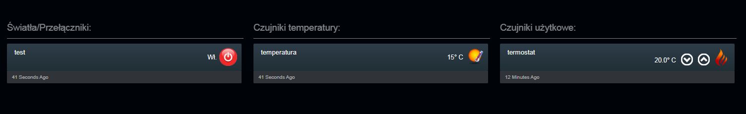

Sprawdzałeś czy działa u ciebie ten skrypt na dowolnym wirtualnym termometrze ? Utwórz termometr zaktualizuj go dowolną wartością    /json.htm?type=command&param=udevice&idx=IDX&nvalue=0&svalue=TEMP zamiast IDX poprawna wartość i zamiast TEMP np 35
Dodane : 15/10/2019 3:25 pm
(@piotras78)
Wpisów: 50
Zwraca mi taki komunikat
   "status" : "ERR"
Dodane : 15/10/2019 9:37 pm
@piotras78 a możesz napisać co zrobiłeś, że json zwraca błąd ? Chciałem żebyś sprawdził skrypt na fikcyjnym czujniku , który sam zaktualizujesz . Tworzysz czujnik temp , sprawdzasz jego IDX i podstawiasz do
http://192.168.x.xxx:8080/json.htm?type=command&param=udevice&idx= 25&nvalue=0&svalue=35
wklejasz to do przeglądarki zmieniając dane na swoje
gdzie adres IP to adres domoticza razem z prawidłowym portem i dalej prawidłowy IDX - u mnie 25 i na końcu wartość temperatury u mnie 35 stopni

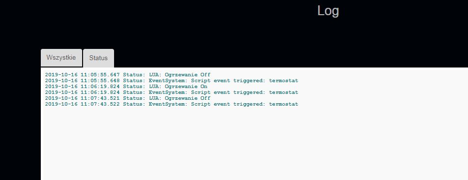

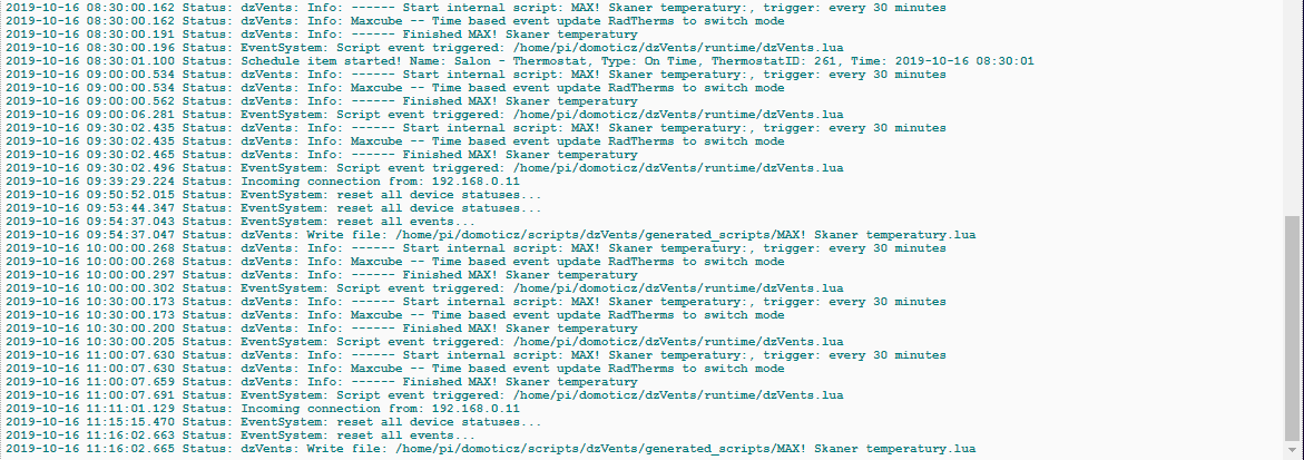

@piotras78 w takim razie napisz co dostajesz w logach domoticza , albo najlepiej wklej fotkę, sprawdzałem i ten skrypt działa bez zastrzeżeń na sztucznym czujniku temp
logi
skrypt
termostat 1
 termostat2
Dodane : 16/10/2019 11:10 am
(@piotras78)
Wpisów: 50
w logach nie dostaje nic
logi
skrypt
Może coś nie tak jest z moim Domoticzem ? - wieczorem wgram obraz z forum i sprawdzę na nim

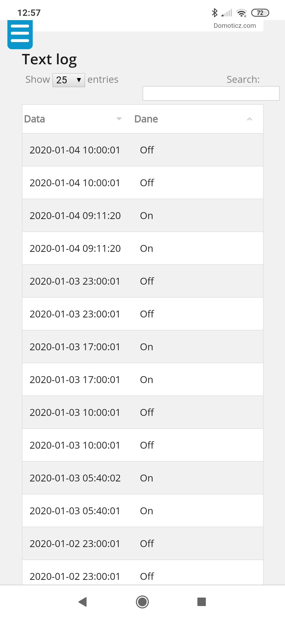

Hej, a ja mam pytanie co do działania tego skryptu w Domoticzu. Poki co to w sumie pierwszy i jedyny jakiego uzywam. W logach wyglada to tak jakby uruchamiał się każdorazowo 2x... Ktoś mi podpowie co i gdzie powinienem sprawdzić, czy to po prostu parametr "Trigger=all" skutkuje takim działaniem, że po zmianie stanu przekaźnika skrypt uruchamia się ponownie i stąd podwojne zapisy w logach? Jeśli tak, to jak to najmądrzej poprawić, żeby nie było zbędnego zapętlania skryptu.
