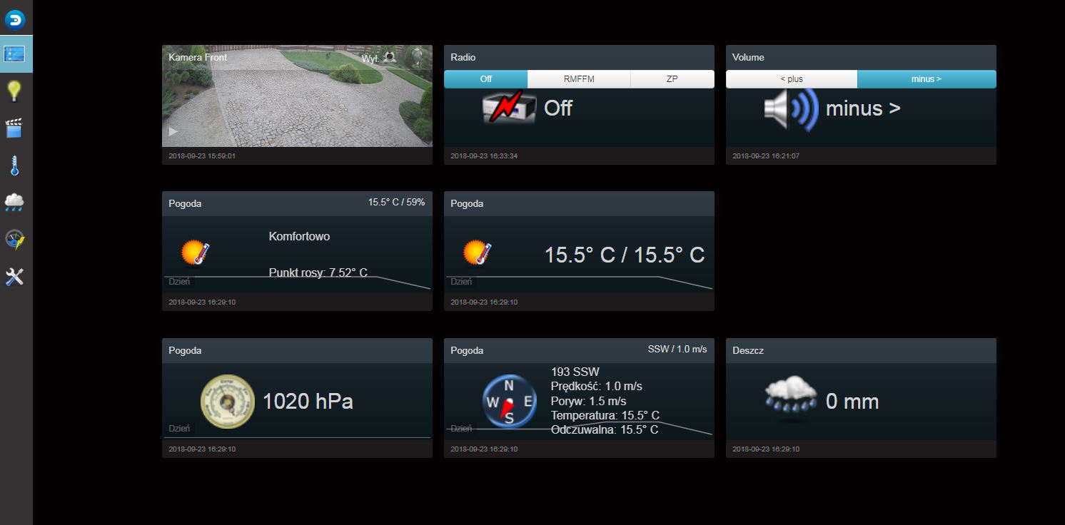

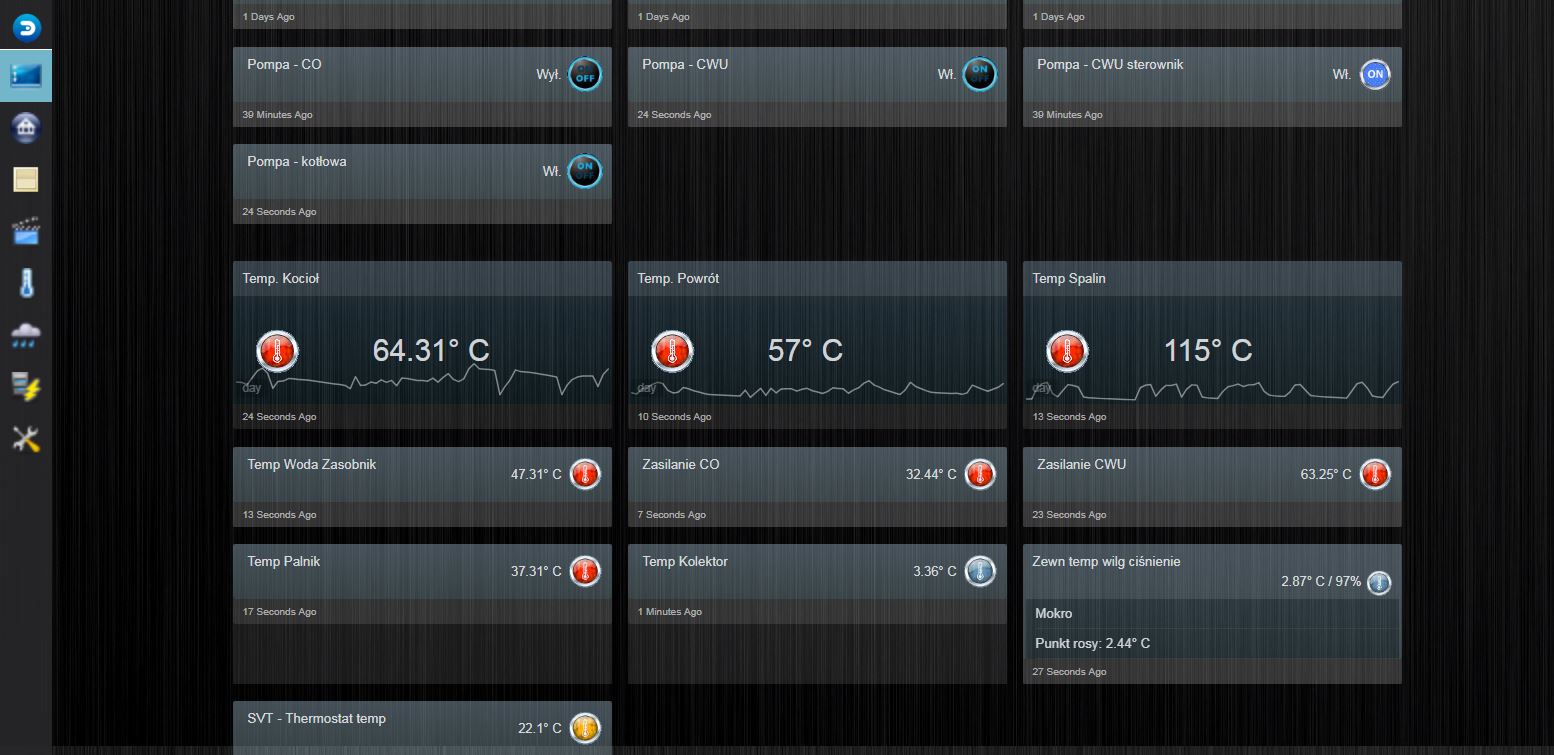

Na koniec wstawiam dwie fotki z różnym kolorem tła pulpitu.

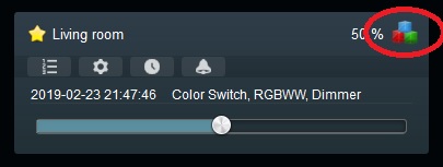

Mam mały problem - korzystam z motywu Aurora, niemniej chciałbym zmienić niektóre ikony. I w jednym przypadku mam do czynienia ze strasznie "upartą" ikoną dotyczącą żarówki Yeelight. Cokolwiek bym nie robił nie chce się zmienić. Chciałbym skorzystać z własnych ikon - niestety nie działa. Jeżeli próbuję zmienić ikonę, na którąś z wbudowanych nadal nic. Moglibyście poradzić, gdzie znajduje się definicja domyślnej ikony, aby to zmienić? Zmieniałem ikonę, czyściłem cache przeglądarki - cały czas ta sama ikona. Pomimo ustawienia zupełnie innej ikony.

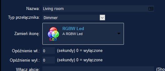

A taką mam wybraną w ustawieniach.
Wybrana ikona
Dodane : 23/02/2019 11:15 pm
(@maciekk)
Wpisów: 106
Osiągnąłem jakiś połowiczny sukces. Ikona zmienia się w momencie zmiany przełącznika z "Dimmer" na "On/Off". Nie wiem czy to poprawne, ale przynajmniej zadziałało.

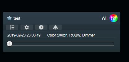

W prosty sposób tylko tak możesz zrobić , jeżeli chcesz tak jak na foto
 oczywiście ikona jest brzydka bo zrobiona na szybko tylko dla przykładu to musisz podmienić oryginalne ikony na swoje z taką samą nazwą jak oryginał .
Są to trzy ikony RGB48_On , RGB_48Off i RGB
dimmer rgb
Dodane : 24/02/2019 12:08 am
(@maciekk)
Wpisów: 106
No więc tu pojawia się mój problem. Jeżeli zmieniam przełącznik z "on/off" (a taki pozwala mi na zmianę ikony), na "dimmer" ikona powraca to jakiegoś domyślnego formatu.
Rozumiem, że jedyna możliwość to podmiana ikon na własne i zmiana ich nazwy na zgodne z oryginałem.
Dzięki @isom
Dodane : 24/02/2019 12:30 am
@maciekk dobrze zrozumiałeś  mój wczorajszy bełkot, przepraszam za mój wczorajszy wpis , jak człowiek jest po biesiadowaniu to nie powinien wchodzić na forum tylko iść spać .W domoticzu prosta zmiana ikony dotyczy tylko prostych przełączników , inne urządzenia w tym czujniki mają przypisaną domyślną ikonę i system nie chce jej zmienić, dlatego trzeba zastąpić oryginalne ikony swoimi utworzonymi w formacie PNG . Tworzy się trzy ikony , jedna o rozmiarze 16/16 pikseli z nazwą np RGB i dwie jedna dla On i druga dla Off o rozmiarach 48/48 pikseli z nazwami RGB48_On i RGB48_Off.
