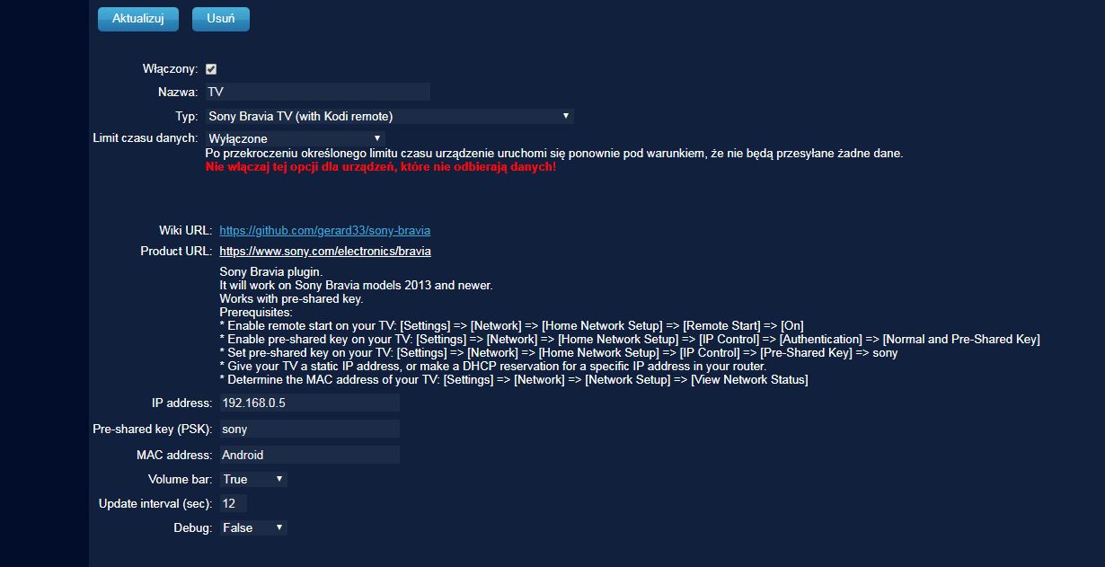

Wchodzimy w Konfiguracja > Sprzęt i dodajemy  nowy sprzęt wyszukując na liście Sony Bravia TV
Nadajemy własną nazwę i uzupełniamy ustawienia tak jak na foto poniżej, zmieniając IP na własne i w miejscu MAC address  jeżeli macie TV z androidem wpisujecie tak jak na foto, a jeżeli nie to prawidłowy MAC waszego TV.
Po tej operacji na liście waszych przełączników powinniście już mieć obsługę waszego TV.

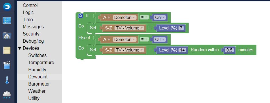

Ja na tą chwilę za pomocą prostego zdarzenia w Blockly zmniejszam głośność  o połowę  na 30 sek  jak dzwoni domofon. Przycisk „ Domofon „ miałem już przy okazji uruchomienia powiadomień w Telegramie ( opis na tym forum).
Zdarzenie w Blockly jak na foto niżej.

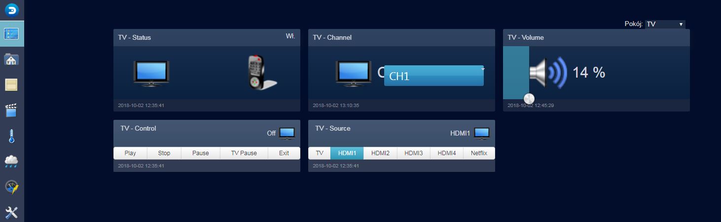

Na koniec fotka z kompetem przełączników, których nie ma na pierwszej fotce

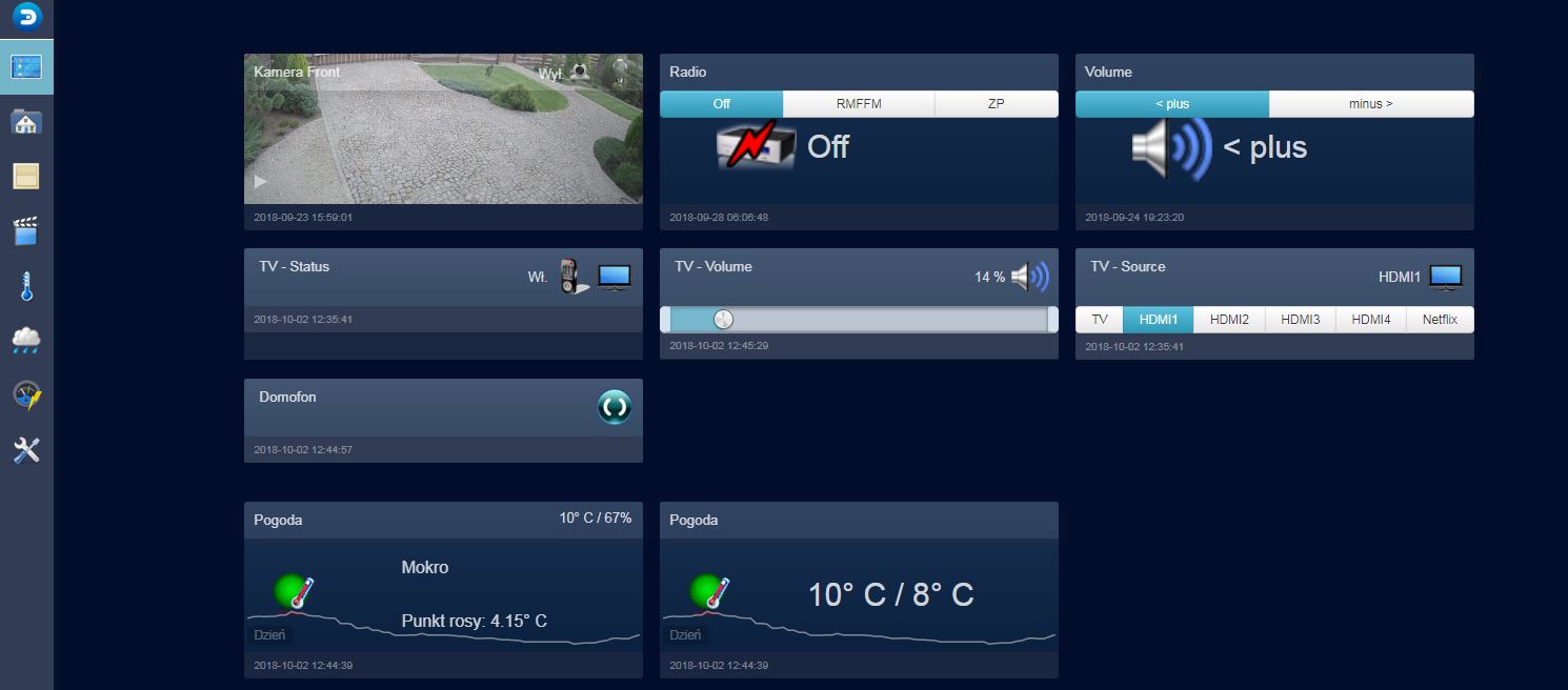

a mnie interesuje co to za plugin, ktory wyswietla Ci obraz z kamery w "kafelku"??
Dodane : 02/07/2020 6:17 pm
(@mirmil99)
Wpisów: 180
to nawet nie plugin, to motyw aurora i w ustawieniach motywu "Camera previews on the dashboard"
