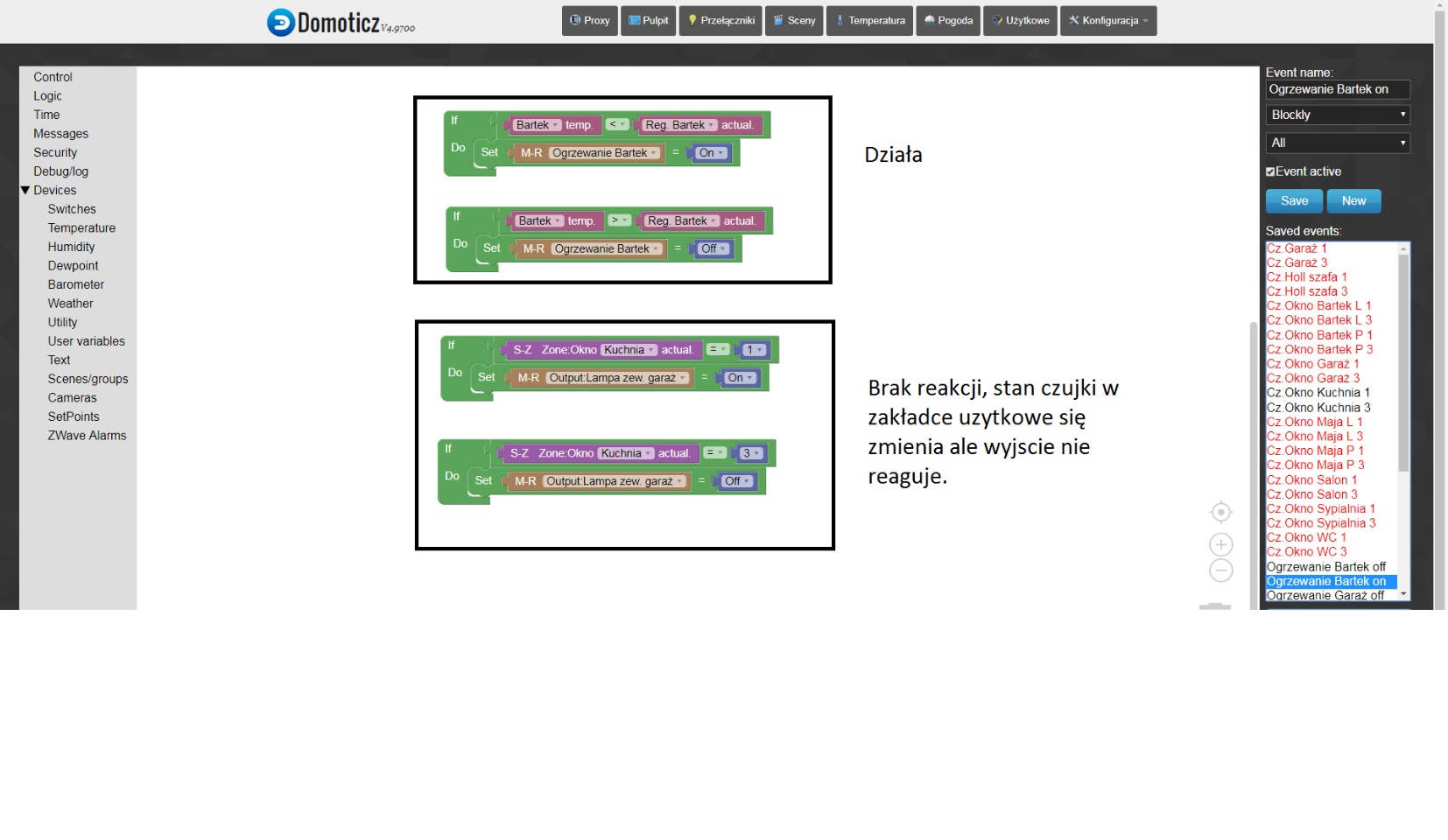

dzięki za zainteresowanie, chciałem dołączyć zrzut ekranu ale coś nie mogę. Zdarzenia tworzę w postaci Blockly. Najlepiej jak wstawię zrzut próbuję w jpg rozmiar 214KB. Ale nie chce, mam info że nieprawidłowy typ pliku?
zdarzenia
Dodane : 19/11/2018 11:09 am

W obu przypadkach powinienes uzyc w blockly z zakladki  control ten if z trybeczkiem. Klikasz w trybeczek lapiesz else if i doklejasz pod if. Klikasz jeszcze raz trybeczek zeby zamknac. I zobacz jak to teraz wyglada. Mozesz takich else if doklejac wiele razy w razie potrzeby.
Co do nie dzialajacej drugiej  funkcji. Co to za czujnik i co znaczy 1 lub3. I dlaczego w obu przypadkach jest znak „rowna sie”

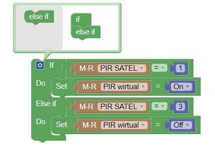

@g_tomaszpilaczynski moim skromnym zdaniem , oprócz tego o czym napisał @krzysztofch , czyli ograniczenia ilości zdarzeń przez użycie else if czyli tak jak na poniższym foto
Zdarzenie PIR

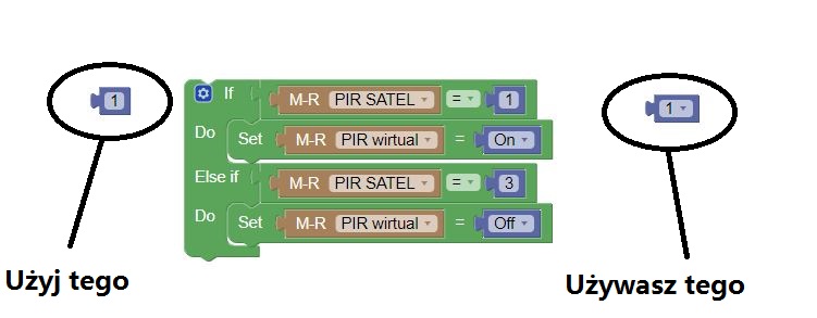

żeby warunki zostały spełnione trzeba użyć wartości liczbowej a nie wartości poziomów , różnice widać na poniższym foto
Zdarzenie 2
Dodane : 20/11/2018 7:03 am

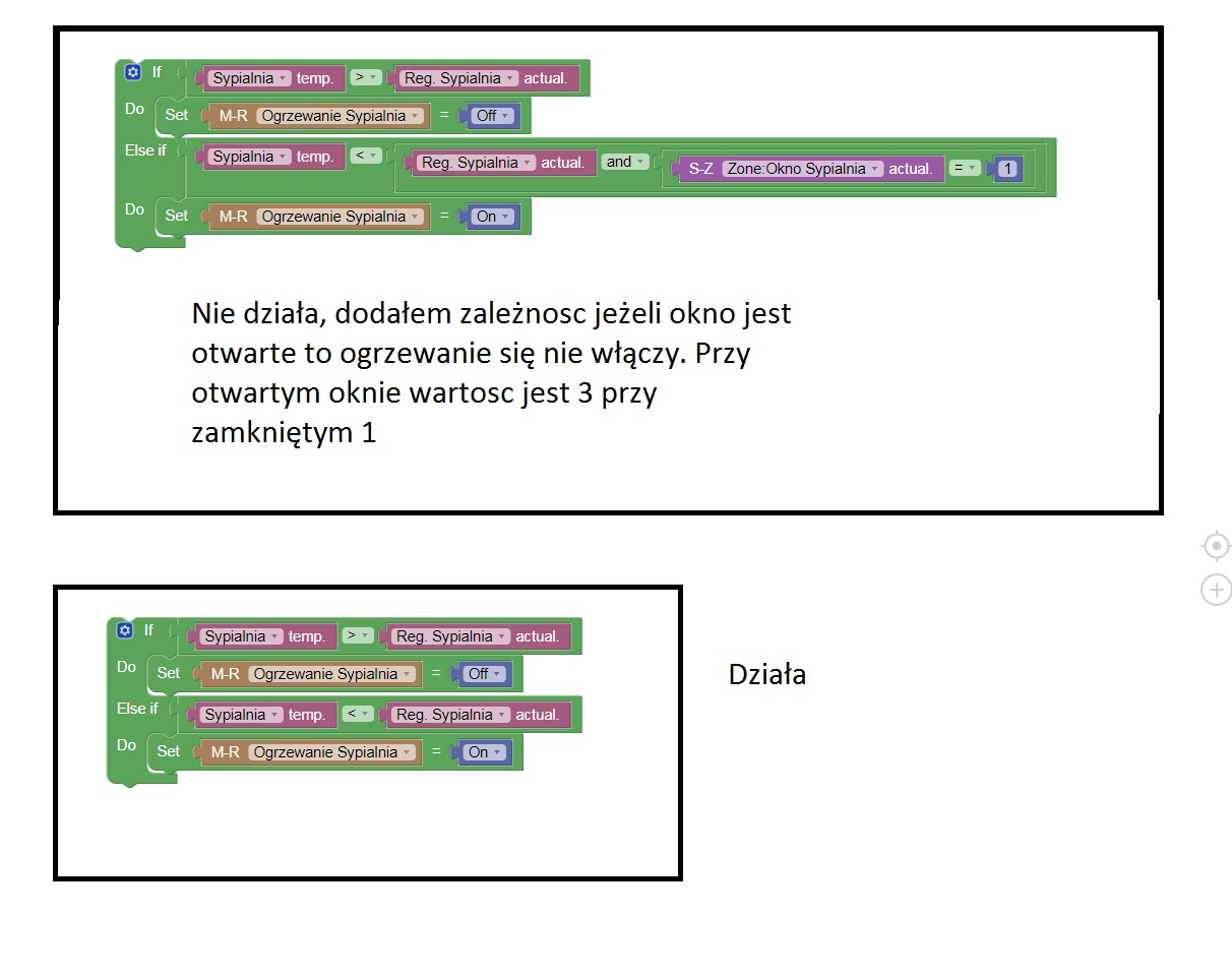

chciałem jeszcze rozbudować zdarzenie aby w momencie otwarcia okna nie załączało się ogrzewanie, ale nie chce działać możecie zobaczyć czy czegoś nie pomyliłem. Sygnał otwarcia i zamknięcia okna działa przy otwartym mam wartość 3 przy zamkniętym 1.
Zdarzenie ogrzewanie a otwarcie okna
Dodane : 20/11/2018 7:59 pm

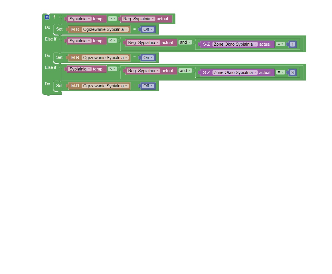

Utworzyłeś zdarzenie, które wie co ma zrobić w przypadku kiedy okno jest zamknięte a w sypialni jest temp niższa niż na regulatorze pokojowym , ale nie dodałeś warunku co ma się stać gdy okno zostanie otwarte . Dodaj kolejnego if-a i tam tak jak na foto
ogrz zdarzenie
Dodane : 20/11/2018 8:49 pm

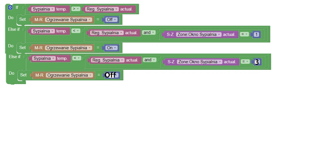

ok, dodałem ale ogrzewanie nie załącza się? Sprawdzę jeszcze jutro na miejscu czy na pewno okno zmienia stan.
Zdarzenie ogrzewanie a otwarcie okna v1.1
Dodane : 20/11/2018 9:05 pm
