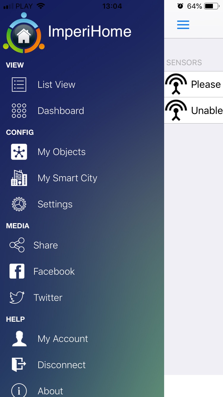

Dzięki poradnikowi: http://kostrzewinki.pl/imperihome-obslugi-domoticz/ i pomocy koledze @isom udało mi się zainstalować ImperiHome do Domoticz. Następnie zainstalowałem aplikację na IOS i mam kilka pytań:
1. Czy wersje pro trzeba wykupywać co 1 miesiąc ? (22zł)

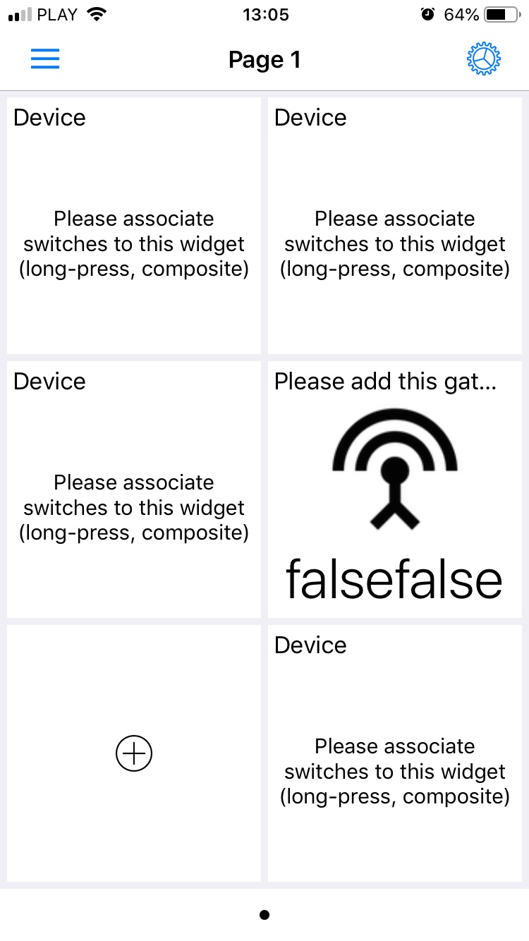

2. Udało mi się lokalnie połączyć aplikacją z Domoticz gdzi mam dodany Sonoff 4CH i 4 przyciski. Ale nie mam zielonego pojęcia jak dodać te guziki w aplikacji abym mógł sterować przekaźnikami.
Poniżej kilka zrzutów ekranu jak to wygląda u mnie na IOS.
Image 1

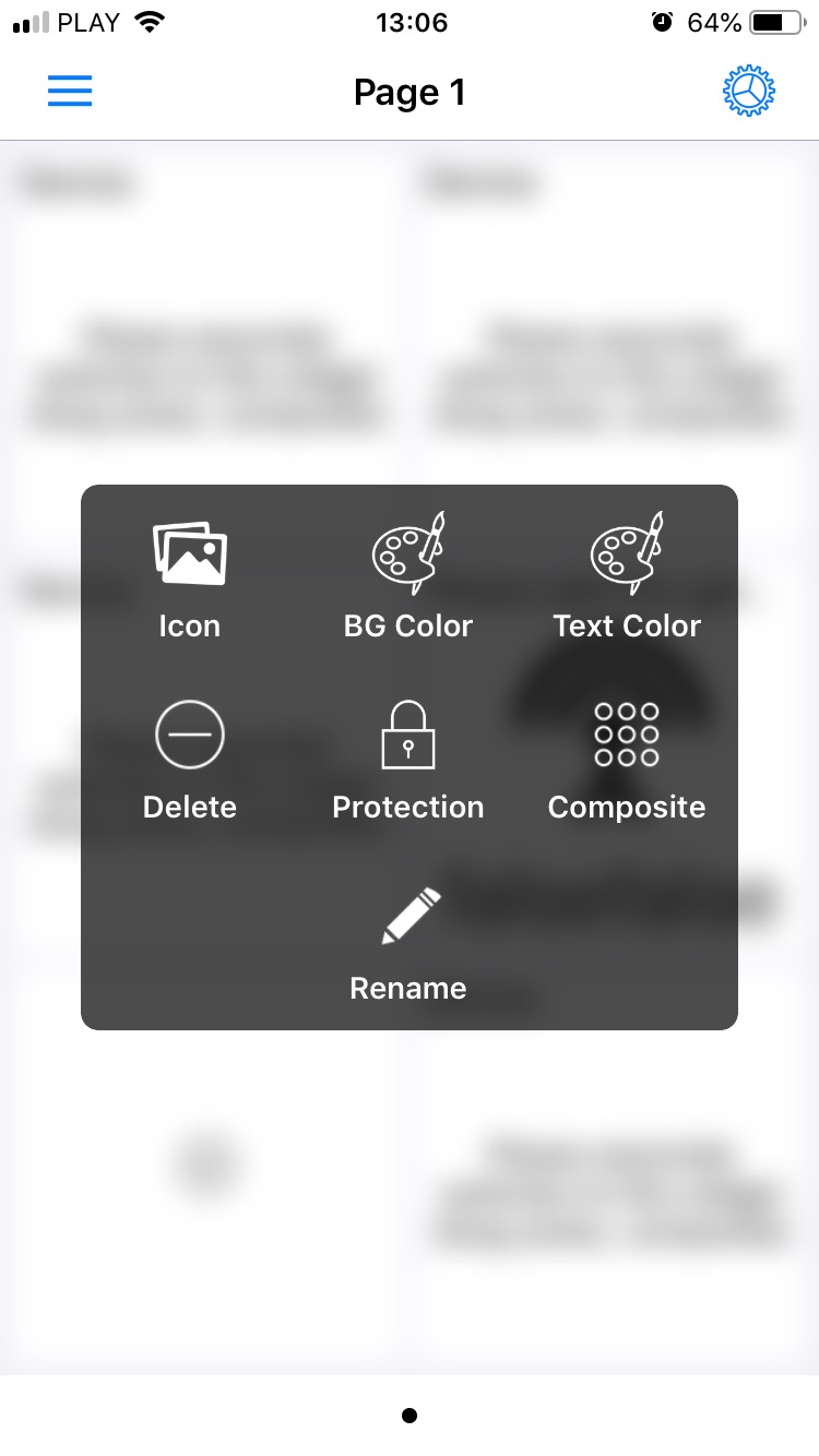

Coś kombinowałem ale nic nie wyszło:
Image 11
Gdy przytrzymam na kwadracie:
Image 12

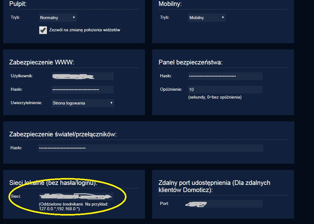

No to kolego jak byś sobie przetłumaczył to co otrzymałeś , to byś wiedział, że ImperiHome nie połączyło się z Domoticzem i próby dodania urządzeń w aplikacji mobilnej nie mają sensu.
Powinieneś na początek ustawić możliwość logowania do Domoticza po sieci LAN bez autoryzacji a robi się to uzupełniając pole zaznaczone na żółto na poniższej fotce
Panel ustawienia
Potem trzeba zresetować RBPI i sprawdzić co tym razem widać w devices a powinno to wyglądać podobnie do tego

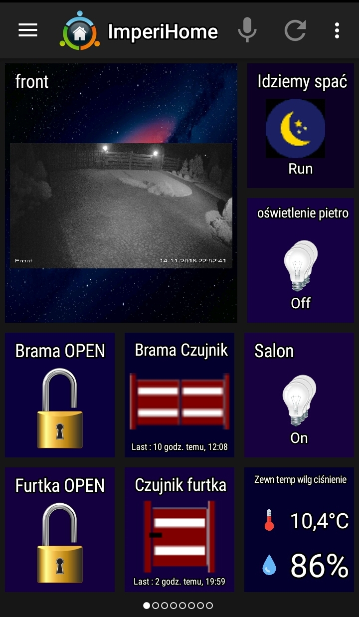

Kamery z tego BCS -a dodałeś do ImperiHome ? Bo skoro masz wypaśną apkę to powinieneś, żeby mieć coś takiego jak na foto
