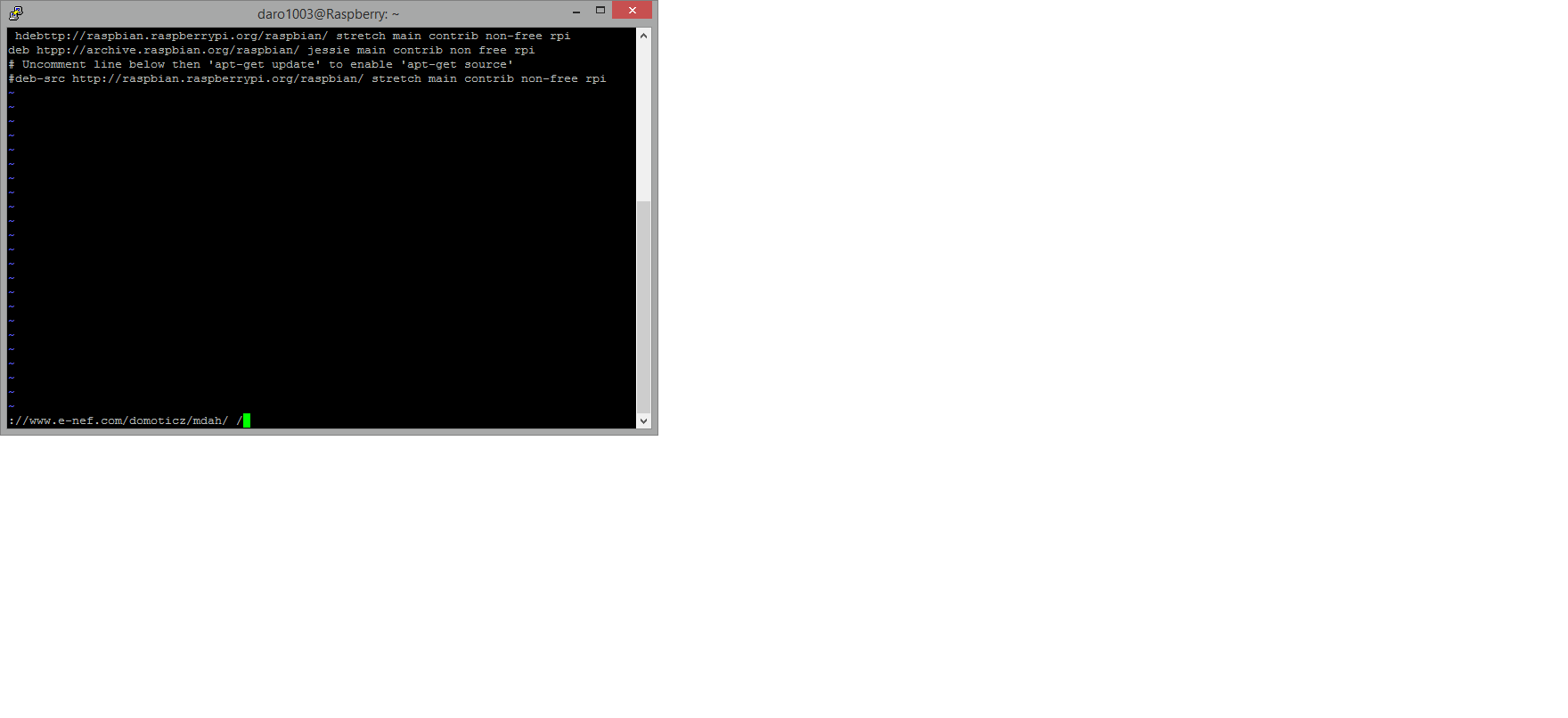

Miałem problem z wpisaniem wszystkiego ciągiem ale już opanowałem.
Jestem przy instalacji systemu krok 2 i stoi w tym miejscu.
STOP
Ciągle tak stoi jak na zrzucie ekranu.
