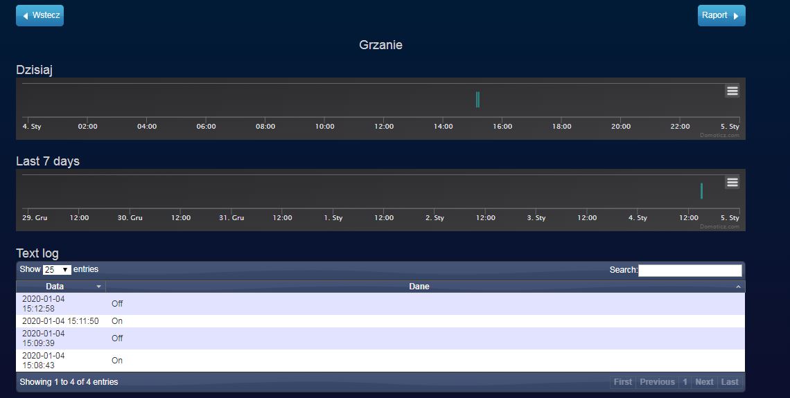

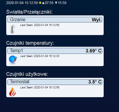

@bartolomeo nie korzystam z tego skryptu i nie jestem jego autorem , ale wrzucę go na testową malinę i zobaczę w czym jest rzecz
EDIT
Po sprawdzeniu na  ostatniej wersji Smarticz , skrypt działa i nie dubluje logów przełącznika od ogrzewania
term 1
term 2
To nie wina skryptu , sprawdź  u siebie logi innych przełączników
