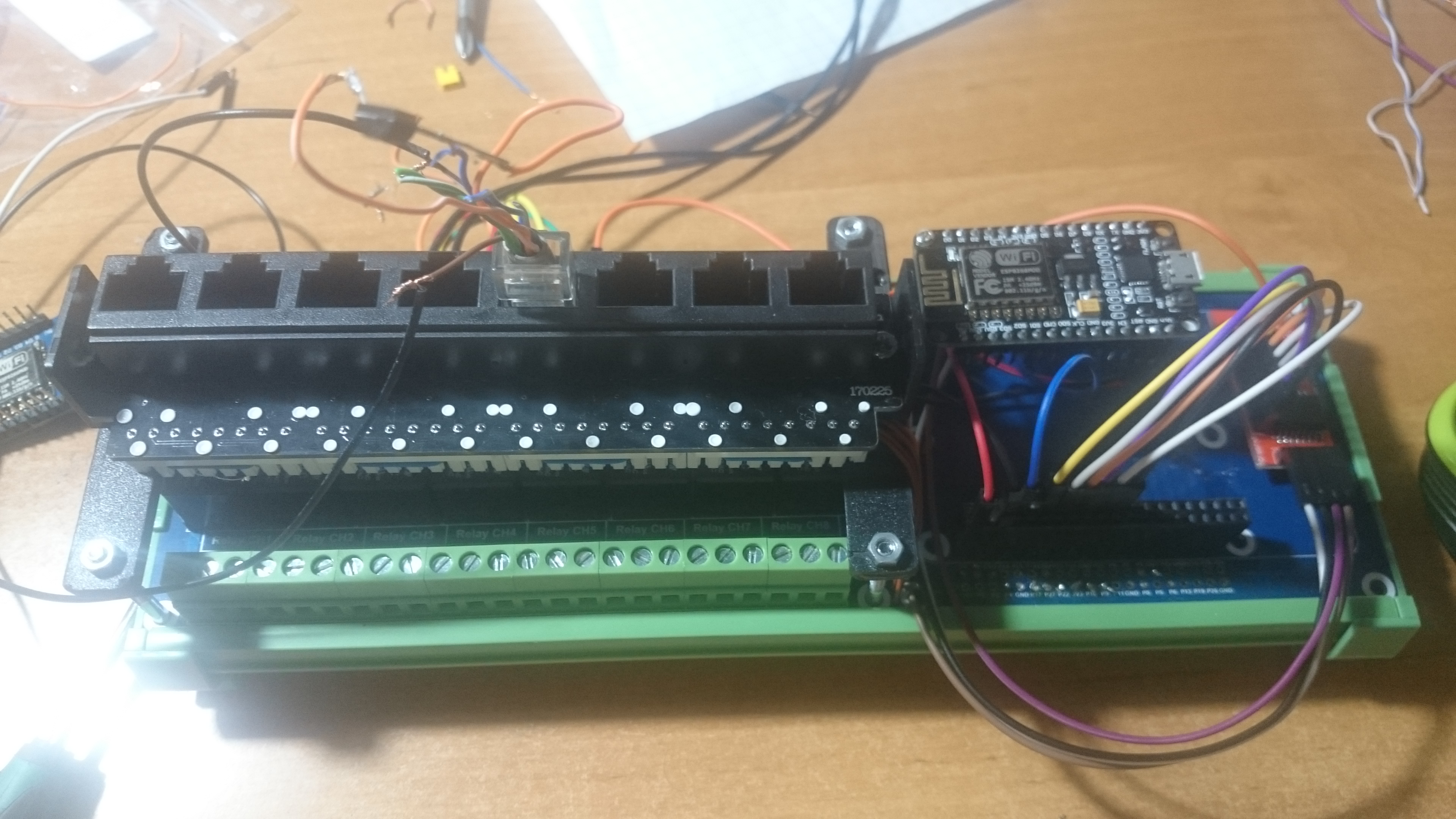

tak skromnie wygląda mój panel zarządzający 8 przekaźnikami i 8 kontraktronami działa rewelacyjnie  ale za to w nagrodę uwaliłem malinę teraz poszukuje  MXL 7704-R3 ale ciężki temat widzę trzeba będzie zakupić nowe rpi 🙁

@stanislawprzystalski
Ten Patch panel to do kontaktronów jak rozumiem ? Te przewody do płytek stykowych to bym zamienił na połączenia lutowane jak to ma sterować ogrzewaniem .

(@stanislawprzystalski)
Wpisów: 23
PatchPanel obsługuje czujniki ds18b20 i kontraktrony wszystkie połączenia będą lutowane to prototyp 🙂
