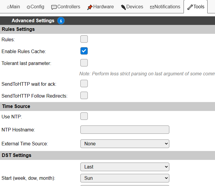

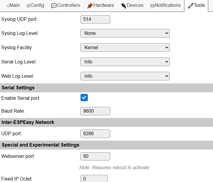

wgrałem nowy soft ESPEASY do modułu vemos D1 mini (Build: ESP_Easy_mega_20221224_normal_ESP8266_4M1M Dec 24 2022)
wydaje się że poustawiałem wszystko tak jak mi pisałeś i niestety efekt jest taki sam, wartość wagi nie jest przekazywana do modułu ESP
 u mnie to nieco inaczej wygląda (nie ma miejsca na wpisanie IDX, ale to może dlatego że na razie nie konfigurowałem ścieżki do domoticza)
połączenie arduino z ESP mam tylko jedna linią arduino TX-->ESP RX - bo tylko wysyłam dane więc komunikacja dwukierunkowa chyba nie jest potrzebna
a jeszcze mam takie głupie pytanie, bo jak mi podałeś żeby dodać te wpisy do skryptu dotyczące wysyłania danych do ESP (#include <SoftwareSerial.h> //biblioteka do wysyłaniawartości wagi na esp, zmiana pinów RX i TX arduino) to ja żadnej biblioteki w związku z tym nie dogrywałem, niby poszło bez tego i skrypt się nie burzył, miałem dograć czy ona już jest z automatu ?

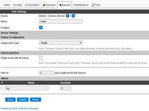

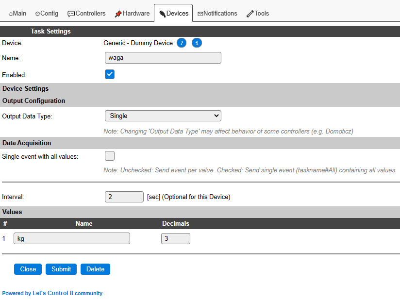

W TaskValueSet pierwszy parametr określa miejsce kontrolki, tutaj dummy devices, w tabeli. Teraz zmień 3 na 1. Jak zmienisz jej pozycję to też musisz zmodyfikować polecenie.
Dodane : 25/02/2023 12:44 pm
 zibi
(@zibi)
Wpisów: 159
toto:
if (loops > 1000){
String waga = String(scale.get_units(), 3);
mySerial.print("TaskValueSet,1,1," +waga);
loops = 0;
loops++;
Dodane : 25/02/2023 12:49 pm
 zibi
(@zibi)
Wpisów: 159
bez zmian, nadal zera w ESP
Dodane : 25/02/2023 12:52 pm

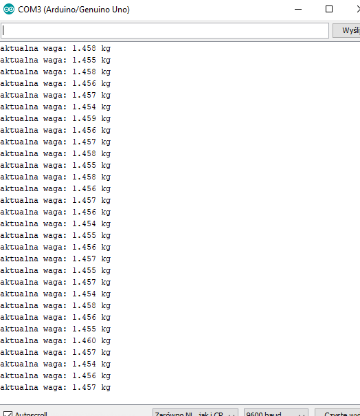

dopisałem takie coś, nie wiem czy dobrze, ale zamysł był taki żeby tą wartość co jakiś czas wysyłał na serial monitor niby tak samo jak do ESP i na serial monitorze leci tylko aktualna waga a ta wartość sie tam nie pojawia - nie wiem czy o to Ci chodziło
//if (mySerial.available()){ //komunikacja z ESP
if (loops > 1000){
mySerial.print("TaskValueSet,1,1," +waga);//pierwsza liczba oznacza nr wiersza w ESP na którym mamy odczyt
loops = 0;
Serial.print("waga");
Serial.print(waga);
loops++;
Dodane : 25/02/2023 1:32 pm
To pewnie tu jest winny. Musi tu być wartość.
Zmień ten 1000 na coś mniejszego np 100. Ta liczbę ustawiasz według potrzeb.
