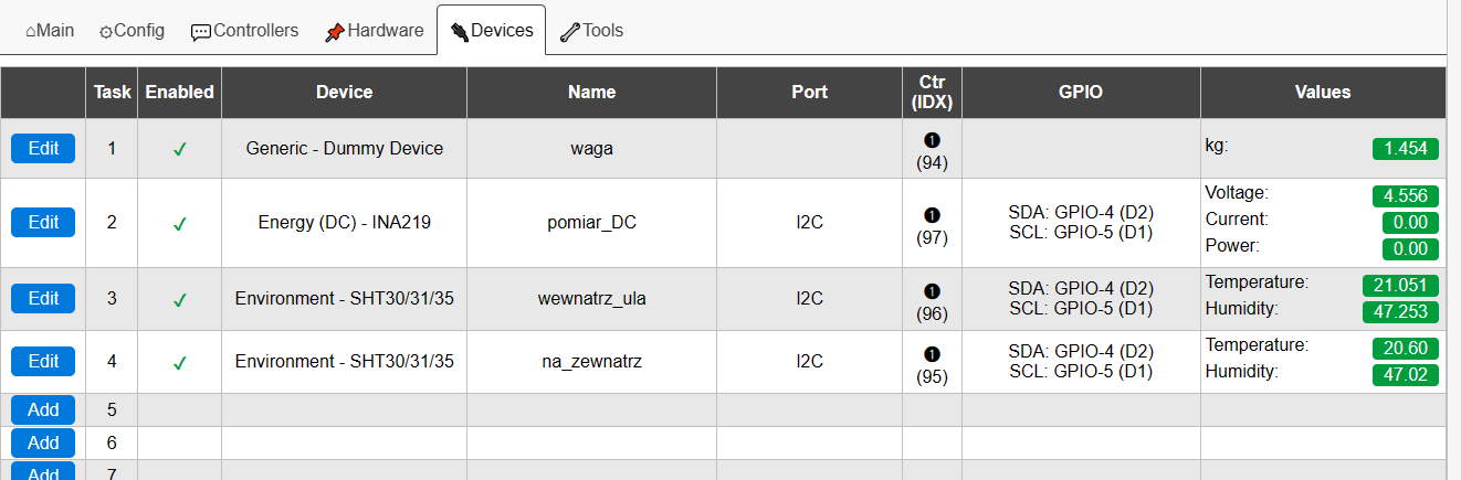

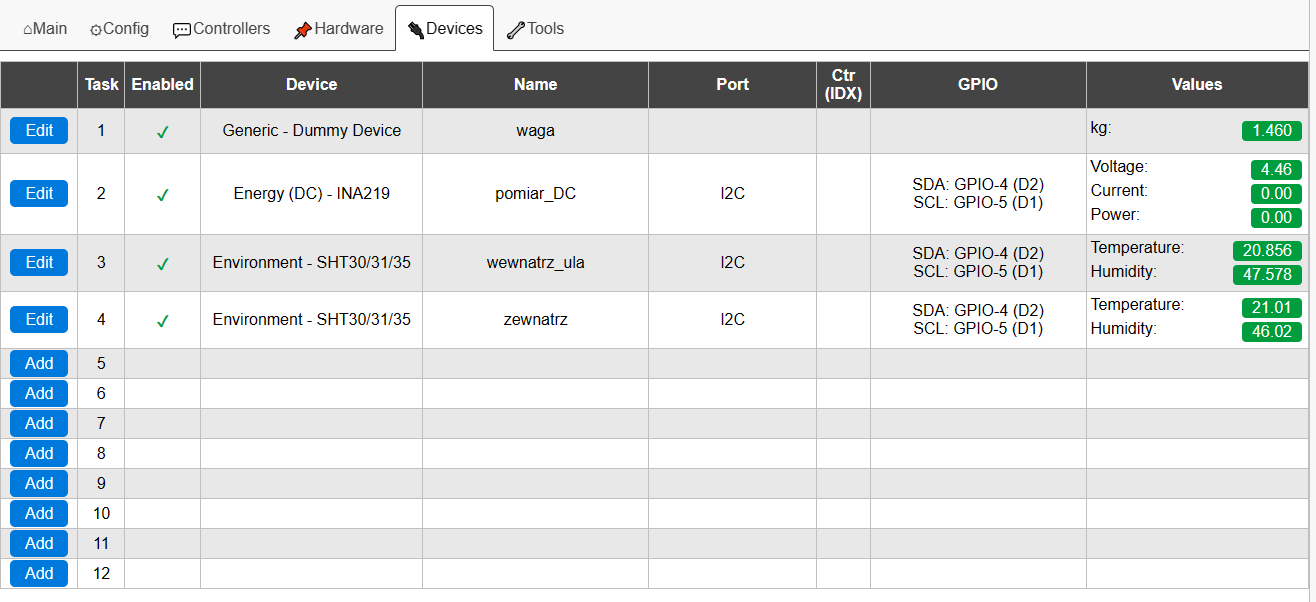

no właśnie wiem że pisałeś, wgrałem i nie ma
to miało być to?  ESP_Easy_mega_20221224_collection_A_ESP8266_4M1M.bin
edit:
posypuję głowę popiołem
jest faktycznie, miałeś rację i to nawet nie wersja testowa
po prostu sie zamotałem i potem juz nie wiedziałem którą wersję wgrywałem bo najpierw mi nie szło fleshowanie więc próbowałem kolejne wersje collection a okazało sie że nie szło dokąd nie odlączyłem kabelka TX z arduino dopiero bez tego połączenia poszło wgrywanie
teraz wgrałem jeszcze raz i jest ok 🙂
normalnie Ci się nie wypłacę za te wszystkie pomoce 🙂
teraz nawet jakoś lepiej działa bo na tej starej wersji to się coś czkało i nie za każdym razem wyświetlało obydwa pomiary temperatury i wilgotności a tu jest jakby ok
mam teraz trzy urządzenia na tych samych pinach SDA SCL i o to chodziło 🙂
konieczna była tylko zmiana adresu na jednym z czujników czyli danie na we ADDR +zasilania i adres skoczył o 1 w górę i jest git 👍

zawsze lepiej aktualizować, mnie jedynie trzymała obsługa tych czujników,
już nadałem IDXy, skonfigurowałem połączenie do domoticza i śmiga że aż miło, tak więc wykresiki się rysują
jedno co nie jest jeszcze po mojej myśli to zaistnienie odczytów z INA219 bo w ESP są trzy, napięcie prąd i moc
natomiast w domoticzu nie mogę znaleźć odpowiednika żeby wszystkie się wyświetlały bo w ESP jest to pod jednym IDX'em

@zibi dodajesz witrualne czujniki w Domoticz a ich IDX musisz wpisać w Rule - regule w ESPEasy
Nie znam i nie nie lubię ESPEasy, ale dokumentacja podaje to jak na talerzu, szkoda, że nie przegladasz
on INA219#Amps do
 Publish domoticz/in,{"idx":123456,"nvalue":0,"svalue":"[INA219#Amps]"} //Own made up IDX 123456
endon
on INA219#Watts do
 Publish domoticz/in,{"idx":654321,"nvalue":0,"svalue":"[INA219#Watts]"} //Own made up IDX 654321
endon
