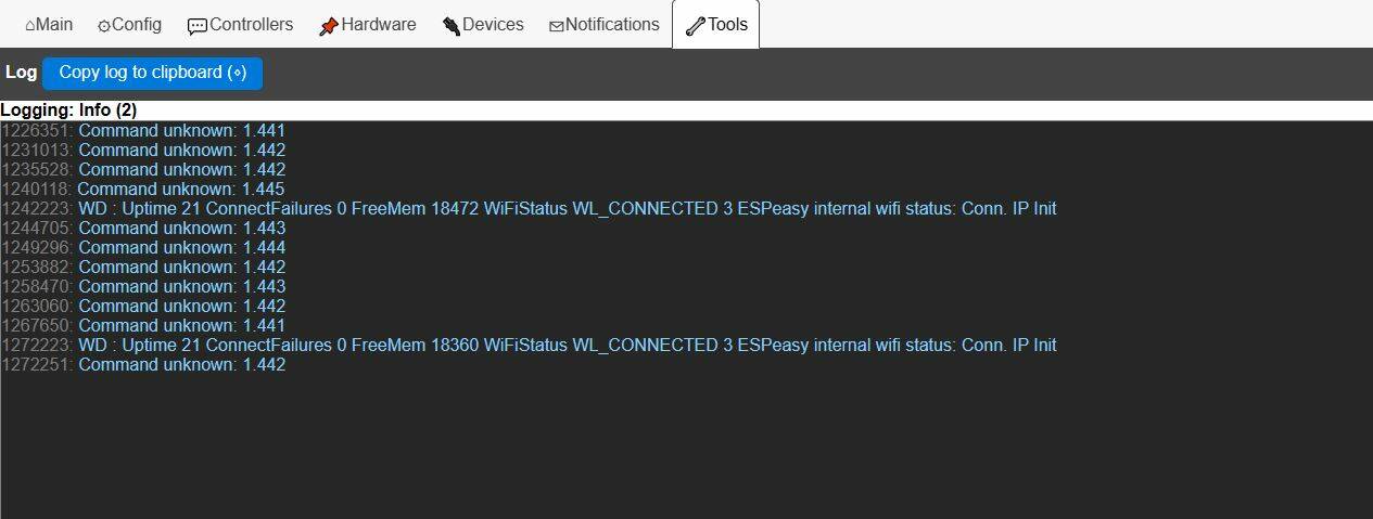

trochę walczyłem z tematem i efekt jest taki że to co chciałem czyli wartość wagi pojawia mi się w ESPEASY (ESP6266) ale tylko w logu jako COMMAND UNKNOWN: (tu wartość)
nie moge spowodować żeby tą wartość przypisać do jakiegoś DEVICES
w logu ESP mam takie coś przychodzącego z arduino i to jest to o co mi chodziło czyli realna wartość wagi:
ul grafika do domoticza 7

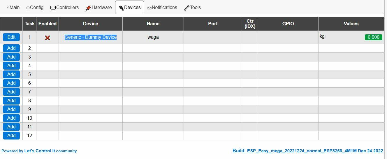

i teraz chodzi o to żeby się to ukazało tutaj (jako Generic - Dummy Device nie działa), pod jakie urządzenie to podczepić żeby ta wartość z logu się tu pojawiła? :
ul grafika do domoticza 8
nie sugerujcie sie że Generic - Dummy Device tu jest zablokowane bo zrobiłem to celowo bo mi siało w logu

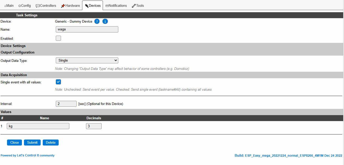

może jeszcze dorzucę jakie mam ustawienia dla tego Generic - Dummy Device który tej wartości nie chce prezentować:
ul grafika do domoticza 9

A co jest wysyłane do tego ESP. Jakie polecenie dokładnie.

takie coś, to samo wysyłam na serial monitor i na wyświetlacz no i na ESP
fragment kodu:

Tego nie wysyłasz na mySerial . Dokładnie 1 linii.
Serial.print("TaskValueSet,1,1,");
Serial.println(waga);

Masz tylko
mySerial.println(waga)
A powinieneś mieć tak
mySerial.print("TsakValueSet,1,1,");
mySerial.println(waga);

kurde @steel_rat JESTEŚ WIELKI 👍
działa 😀
o to mi chodziło 🍾 🥂
bez Twojej pomocy bym nie ruszył z miejsca

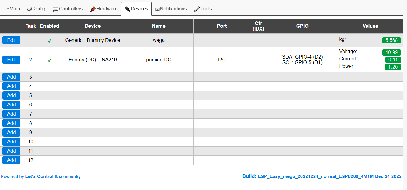

tak naprawdę to nie do końca wiem, albo przypadek, albo nie wiem co, będę to jeszcze analizował, ale generalnie mi to ruszyło jak odlutowałem czujnik SHT3X który był przylutowany do Wemosa, tylko że jak go potem na próbę ponownie przylutowałem to nadal działa pomiar wagi więc zgłupiałem i nie znajduję twardej przyczyny, teraz mam w miejsce czujnika SHT wlutowany układ INA219 do pomiaru napięcia prądu i mocy no i oba działają czyli waga i pomiar napięcia/prądu.
A musze to znaleźć bo niewytłumaczalne działanie czegokolwiek jest najgorsze
teraz mam tak w ESP EASY :
do tego zestawu powinien dojść jeszcze czujnik SHT3X ale zobaczymy bo jest potrzebne wolne SCL SDA a taki zestaw w ESP jest raczej jeden obecnie zajęty przez INA219, no i czujnik SHT obsługuje inna wersja  oprogramowania ESPEASY więc musze to robić ostrożnie żeby nie zrąbać tego co mi już działa
