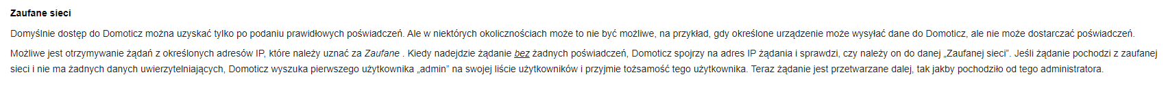

Nie odpowiadasz na pytania ale domyślam się że komuniakcja jest po http i wgrane espeasy , nowy domoticz wymaga usera i hasła do połączeń po http, więc albo ustawisz możliwość logowania bez hasła dla całej swojej sieci , albo będziesz musiał każdy moduł dodawać, co jest bez sensu.
Przetłumacz sobie tą stronę https://www.domoticz.com/wiki/Security
i ustaw w sieciach zaufanych dane twojej sieci ( zakres adresacji w routerze )
Dodane : 18/02/2023 9:04 pm
(@mw_wierzba)
Wpisów: 4
Tak ESP ma wgrane espeasy łączy się po http. Czyli w ESP Controllers w polu Controller User i C. Pass. ustawiam usera np. esp i hasło. W esp mam tworzyć usera z tym hasłem co ESP trochę jestem w tym zielony 🙂
Dodane : 18/02/2023 10:07 pm
@mw_wierzba kurde niedość, że piszesz nie w temacie, bo dostęp do domoticza masz, to jeszcze masz problem z czytaniem ?
Napisałem wejdz na stronę z linku i przetłumacz sobie, ale proszę masz
 Więc nic nie trzeba ustawiać w ESPEasy, tylko w Domoticz w sieciach zaufanych wpisać np 192.168.0.*
Taki zapis pozwoli wszystkim modułom z adresami 192.168.0. 1 - do 254 wysyłać dane z czujników bez hasła i loginu

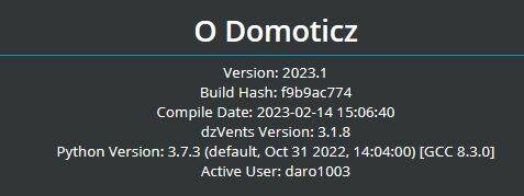

Po ostatnich problemach nauczyłem się stawiać system na innym SSD przywrócić kopie i doprowadzić domoticza do działania wiec teraz robię taki dysk zastępczy i na nim aktualizacja coś nie idzie to przecinka SSD na działający.
Dodane : 20/02/2023 2:43 pm
No i poszło wygląda że wszystko działa.
Polecam troszkę poczytać na:
https://domoticz.com/forum/viewtopic.php?t=39924&sid=2cd537e335af7f4695391583f2726398
Wcześniej na starej wersji ustawiłem sobie sieci zaufane co dało mi to że po aktualizacji bez problemu dostałem się do domoticza mimo że login i hasło zmienione.
Dalej zmiana loginu i hasła to tylko szybka formalność.

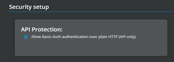

No i ustawienie jeszcze:
vvv2023
 Bo coś z apki zdalnie nie chciało bez tego działać.
I mam:
vv2023
 Chociaż raz bez tygodni walki.
