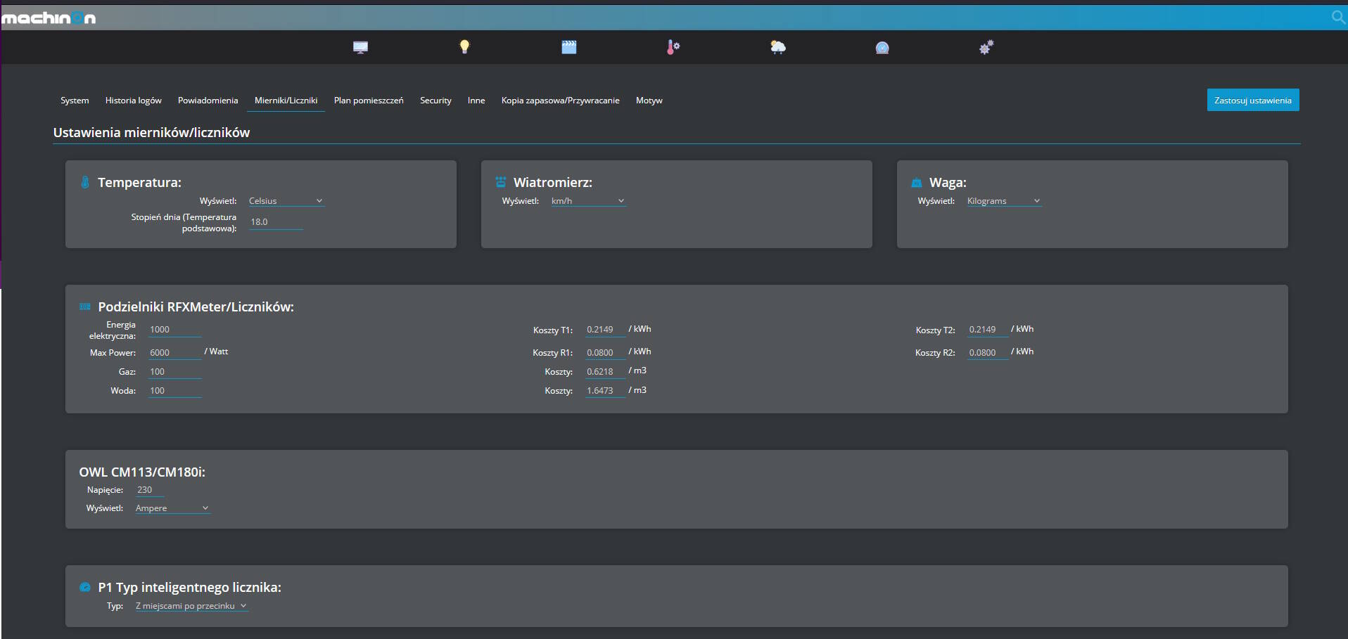

Menu konfiguracji -> Ustawienia -> Mierniki/liczniki i tam jest.

dzięki, faktycznie jest coś takiego, ale to w ustawieniach, czyli generalnie jest i jakby jest możliwość prezentacji, czyli jest nadzieja 😀

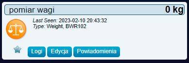

chyba znalazłem
sprzęt/nazwa typ - dummy/ utwórz wirtualny czujnik/nazwa typ czujnika - scale
i pojawia się kafelek z pomiarem wagi w kg
waga
dzięki za naprowadzenie, mam nadzieję że to jest to o co mi chodziło, już jestem o krok bliżej 😉

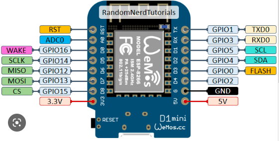

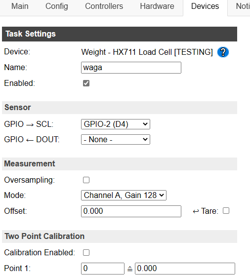

Nie mogę wybrać pinu na którym w ESP jest RX to jest pin GPIO3 czyli D9 bo jest on niedostępny tak samo jak TX te piny RX i TX są w ESP wyszarzone - niedostępne dlatego do potencjalnego odbioru nie mogę wybrać tego portu.
Masz jakiś pomysł co z tym zrobić ?

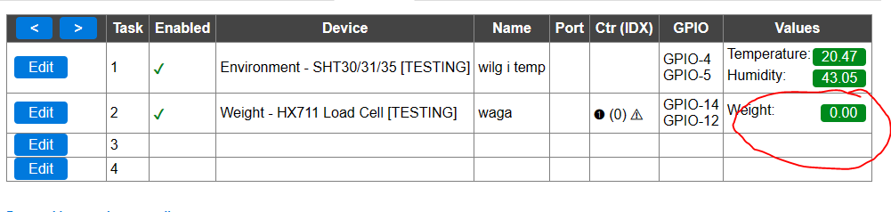

chodzi mi o to żeby wartość wagi jaka jest odczytywana w Arduino - wysyłana na wyświetlacz i na serial monitor, żeby ta sama wartość była wysyłana do modułu ESP i pokazywana w zaznaczonym miejscu, ale nie wiem jak to zrobić, jak z tym się uporam to dalej już pójdzie łatwiej
(oczywiście typ urządzenia w tabelce jest wybrany przykładowo)
