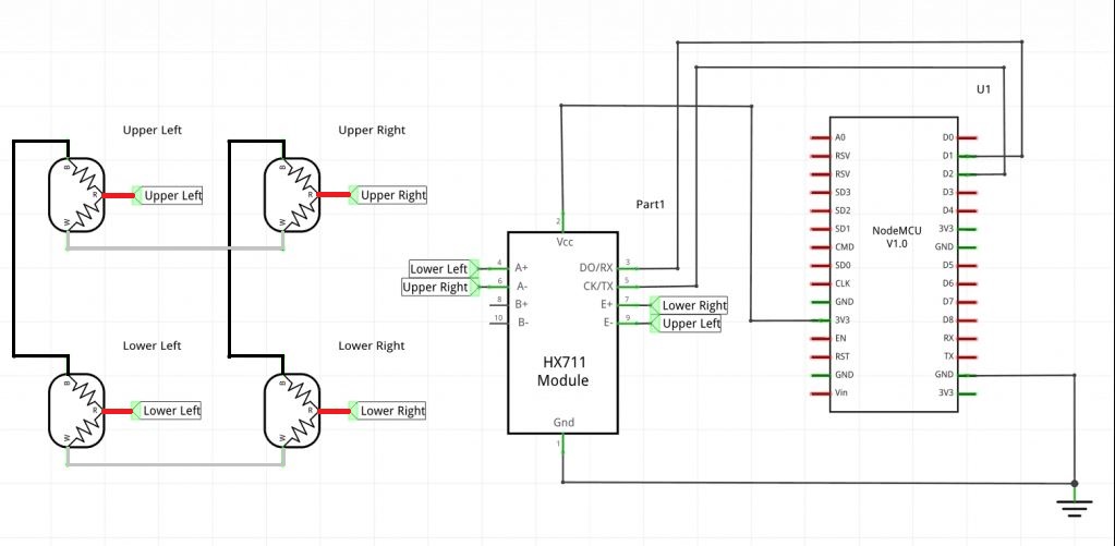

Oryginalną elektronikę wagi demontujemy , zostać mają tylko czujniki tensometryczne . Czujniki ze wzmacniaczem łączymy według  schematu poniżej.
waga 2

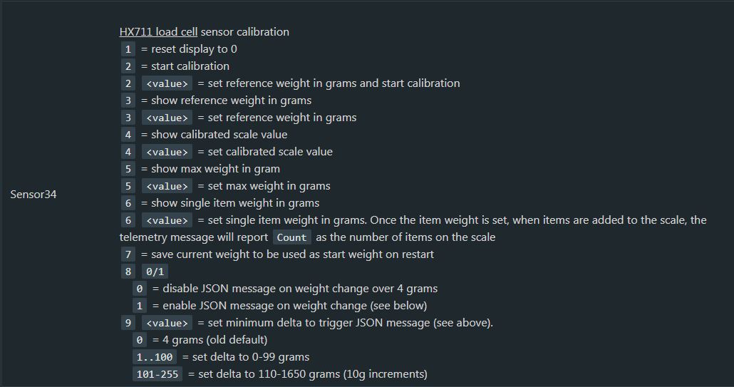

Proces kalibracji wykonujemy z konsoli tasmoty , według tabeli komend .
waga 4

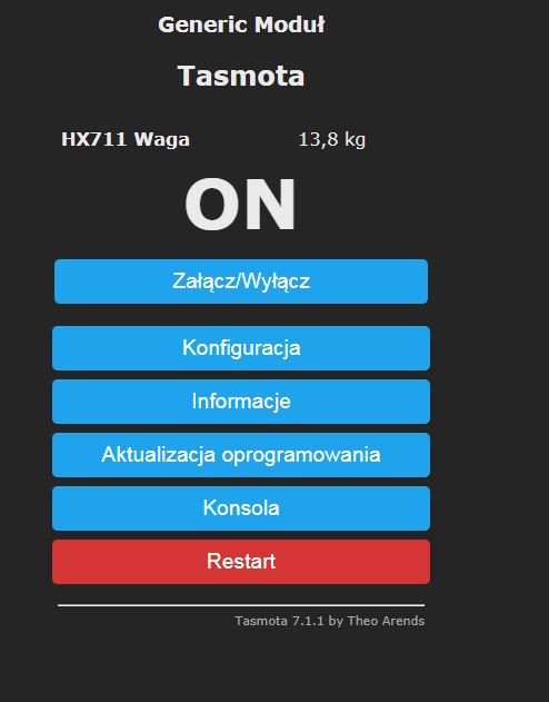

Po poprawnej kalibracji i ustawieniu rozdzielczości , komenda   WeightRes 0..3 maksymalnie do trzech cyfr po przecinku, mamy działającą wagę.
waga

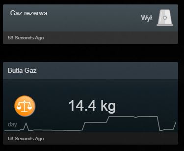

Wskazania wagi i przełącznik rezerwy dodałem do domoticza i w akcjach On/Off przełącznika wykonują się skrypty  z powiadomieniem na telefon . Jak ktoś nie chce rezerwy to można ustawić powiadomienia  w samym czujniku wagi , lub za pomocą prostych skryptów.
W domoticz wygląda to tak
waga 1
