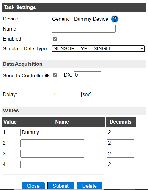

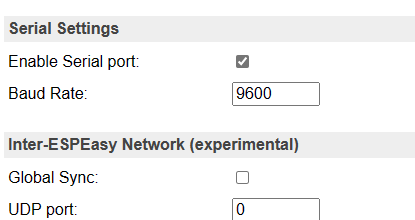

Mam pomysł.
Podłącz ESPRX <-> AndruinoTX oraz ESPTX <-> AndruinoRX.
Ustaw w ESPEasy w zakładce Tools->Advanced->Enable Serial port: na check oraz ustaw odpowiednią szybkość transmisji.
Zrób w zakładce Devices urządzenie o nazwie "Generic - Dummy Device". Możesz zostawić pozostałe wartości.
I teraz z Andruino wyślij na Serial polecenie "TaskValueSet,<numer tasku z tabeli>,1,<wartość>". NP.
String waga = String(scale.get_units(), 3);
mySerial.print("TaskValueSet,1,1," +waga);
 Powinna się pojawić wartość. I teraz możesz ją wysłać np. za pomocą mqtt. Tylko najlepiej ustawić sobie intervał wysyłania. Bo coś słabo to działa. Możesz też wysłać przez "Rules"
ps. W sumie powinno wystarczyć połączenie ESPRX <-> AndruinoTX;

A dummy devices masz tak ustawione:
as1

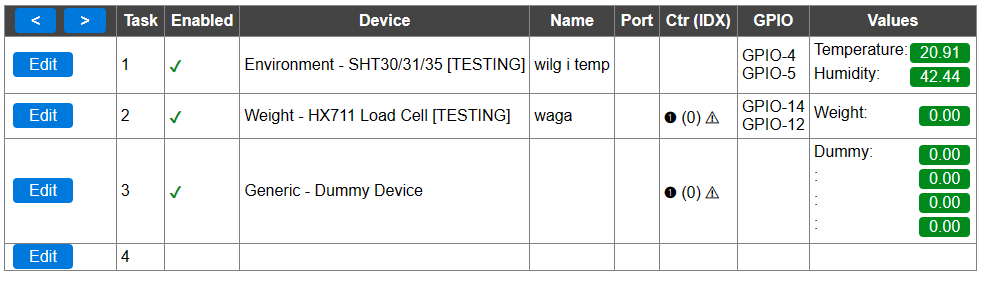

 zibi
(@zibi)
Wpisów: 159
u mnie to wygląda tak:
Dodane : 23/02/2023 9:31 pm

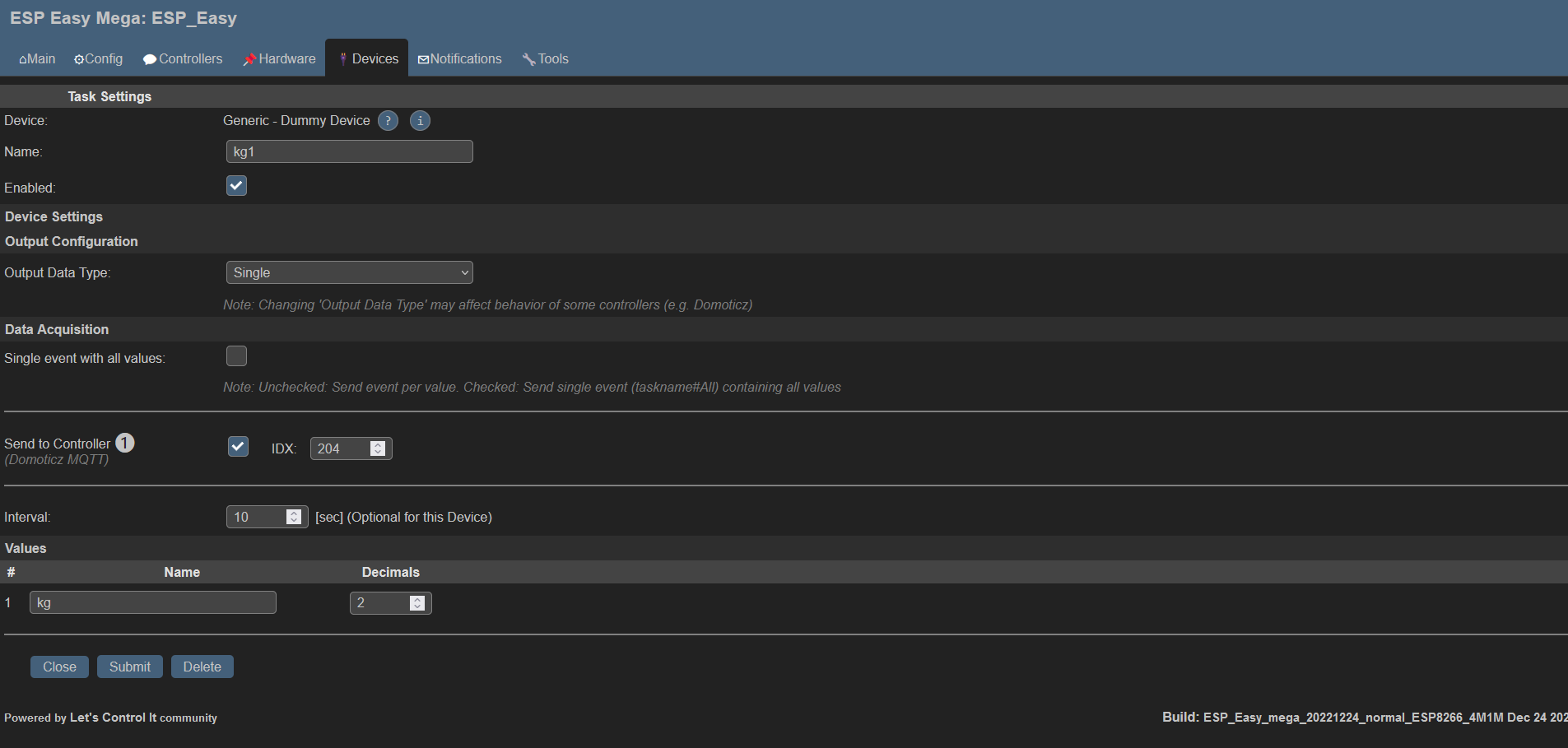

Chyba nie jest to najnowsza wersja ESPEasy?
Mogę sprawdzić tylko podaj jaką wersję używasz. Ja testowałem na najnowszym ESPEasy.
Dodane : 23/02/2023 9:34 pm
 zibi
(@zibi)
Wpisów: 159
na pewno nie jest to najnowsza bo musiałem dopasować taką która obsługuje czujniki wilg i temp SHT3X (nie wszystkie to obsługują)
IDX'a na razie mam wyłączonego bo mi w tej chwili nie jest potrzebny
ja mam wersję ESP_Easy_v2.0-20180218_test_ESP8266_4096.bin
czyli z 2018 roku
