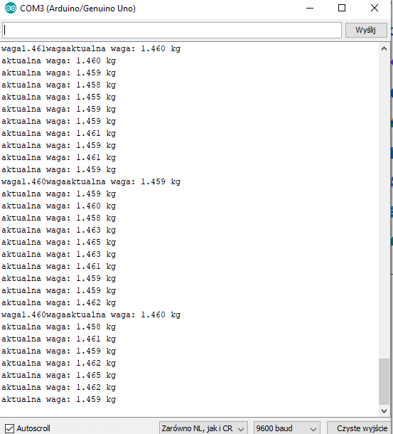

zmieniłem na 10 no i cos sie pojawiło w serial monitorze na ESP nadal nic
Dodane : 25/02/2023 1:48 pm
No to wiemy że waga jest dobrze wyświetlona. Teraz pozostaje tylko upewnić się że port szeregowy działa i wysyła oraz odbiera wartości.

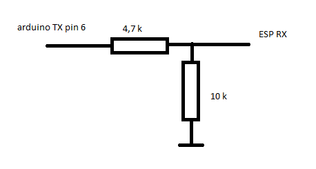

ESP mam zasilone 5V z arduino - więc masa między nimi niby jest
z arduino z pinu 6 (TX) poprzez dzielnik napięcia idzie na RX ESP (musi być zapewnione 3,3V)
z ESP z pinu TX idzie bezpośrednio na RX pin 3 arduino
w arduino te piny są wskazane jako TX i RX instrukcją

można by się przyczepiać do wydajności prądowej ale w sumie wszystko pobiera 0,16A więc chyba nie tu jest problem, ESP samo w sobie niby działa
obniżenie napięcia na RX ESP jest na razie tak zrealizowane:
Dodane : 25/02/2023 2:45 pm

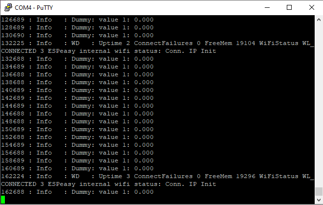

podłączyłem się i dostaję coś takiego:
Dodane : 25/02/2023 2:58 pm
To nic nie odbierasz od Arduino. Jak zrobisz zworkę na tx i RX ESP to jak coś wyślesz do ESP z monitora to dostaniesz to samo co napisałeś?
Dodane : 25/02/2023 3:04 pm

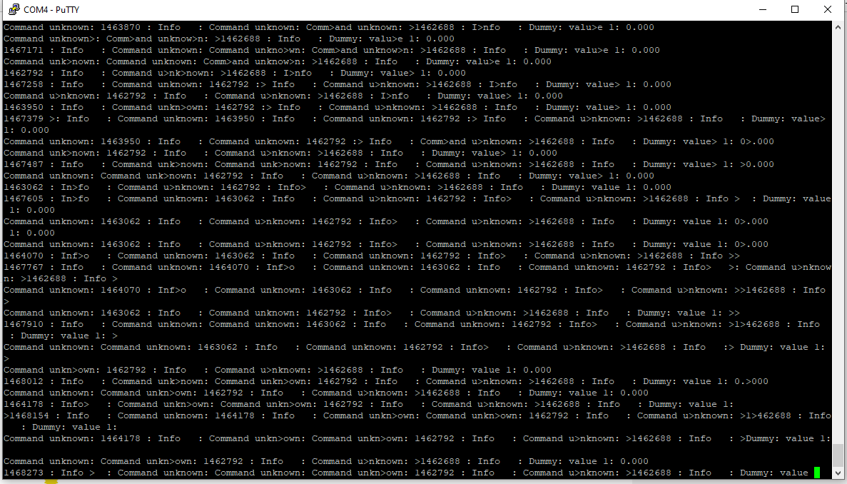

po zrobieniu zworki na ESP dostaję coś takiego:
Dodane : 25/02/2023 3:21 pm
Wydaje polecenie TaskValueSet,1,1,23 zobacz czy zadziała. Zworkę możesz odłączyć.
