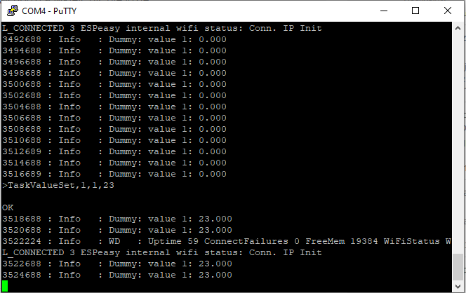

coś nie mogę tego polecenia wkleić do putty (TaskValueSet,1,1,23)
jak daję jakąś literę i enter to wchodzi a wkleić nic nie idzie
dobra, udało się
odpowiedź jest Ok
Dodane : 25/02/2023 3:51 pm
Wystarczy tylko prawy przycisk myszy wcisnąć. Samo się wkleja.

no faktycznie 🙄
odpowiedź jest OK

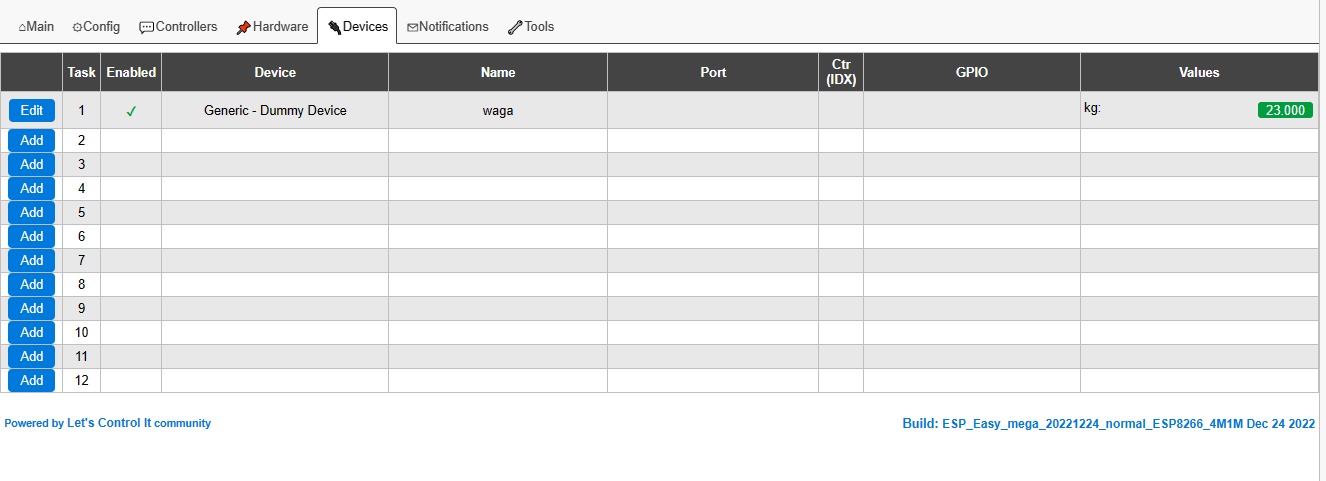

o, ciekawe w ESP pojawiło mi się 23
Dodane : 25/02/2023 3:56 pm
I do tego dążymy. By Arduino wysłało to polecenie przez serial 🙂
Dodane : 25/02/2023 4:01 pm

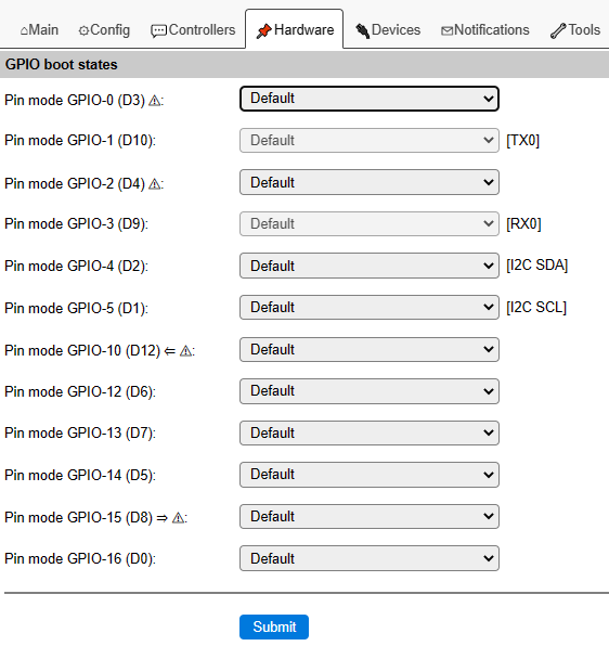

a nie jest problem w tym że w ESP RX i TX sa zarezerwowane chyba dla komunikacji po usb, bo generalnie to ja tych pinów nie mogę wybierać są wyszarzone
tym bardziej że poprzez putty poszło, komenda zadziałała czyli po usb zadziałało a po samych pinach TX RX w ESP nie chce
Dodane : 25/02/2023 4:16 pm
Nie.  Dlatego nic nie zmieniasz i generalnie piny tx i RX na ESP i te z USB się pokrywają i powinieneś widzieć to samo tu i tu. Jak masz przejściówkę USB - RS to możesz podglądać dane przez te piny.

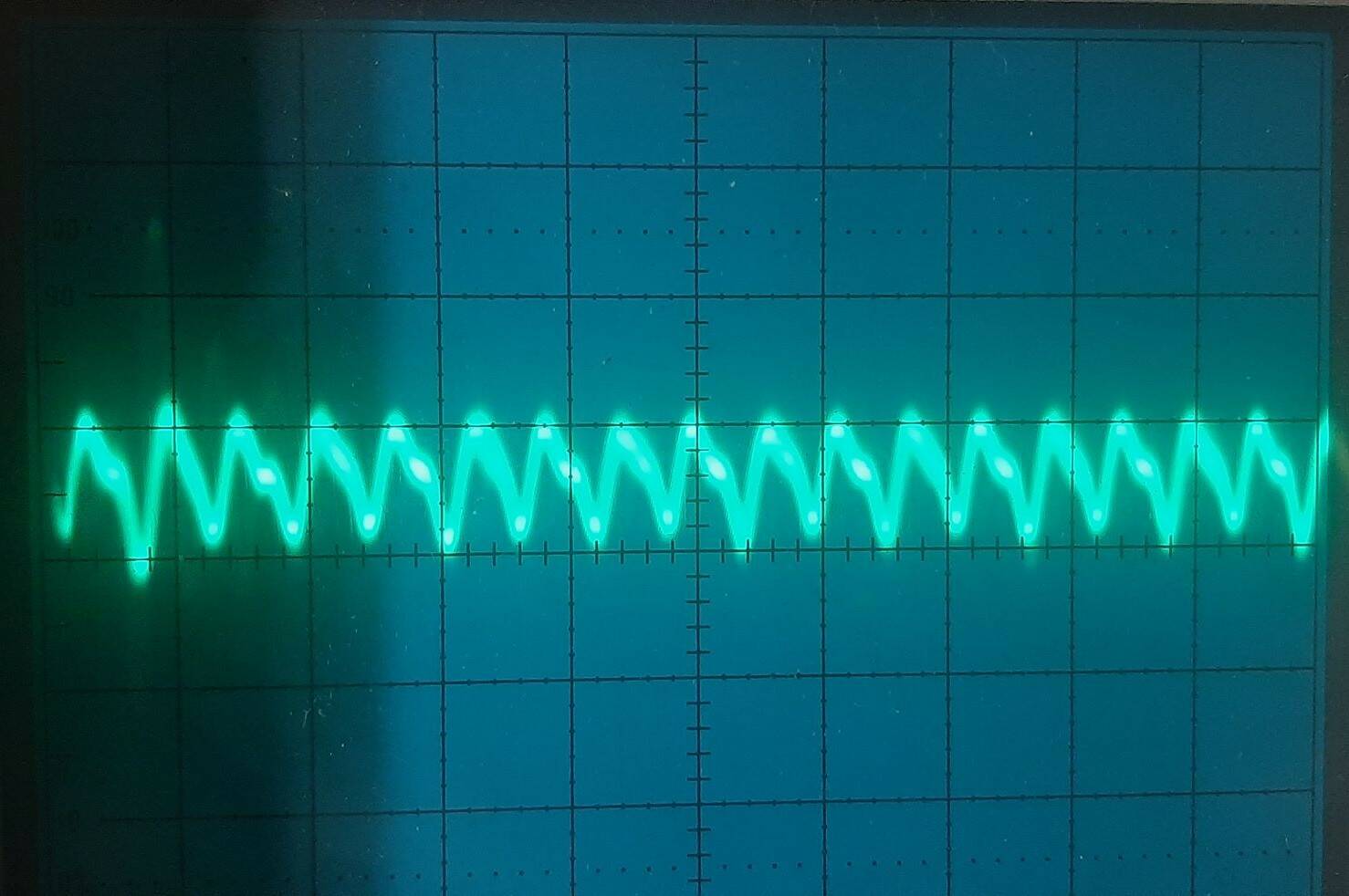

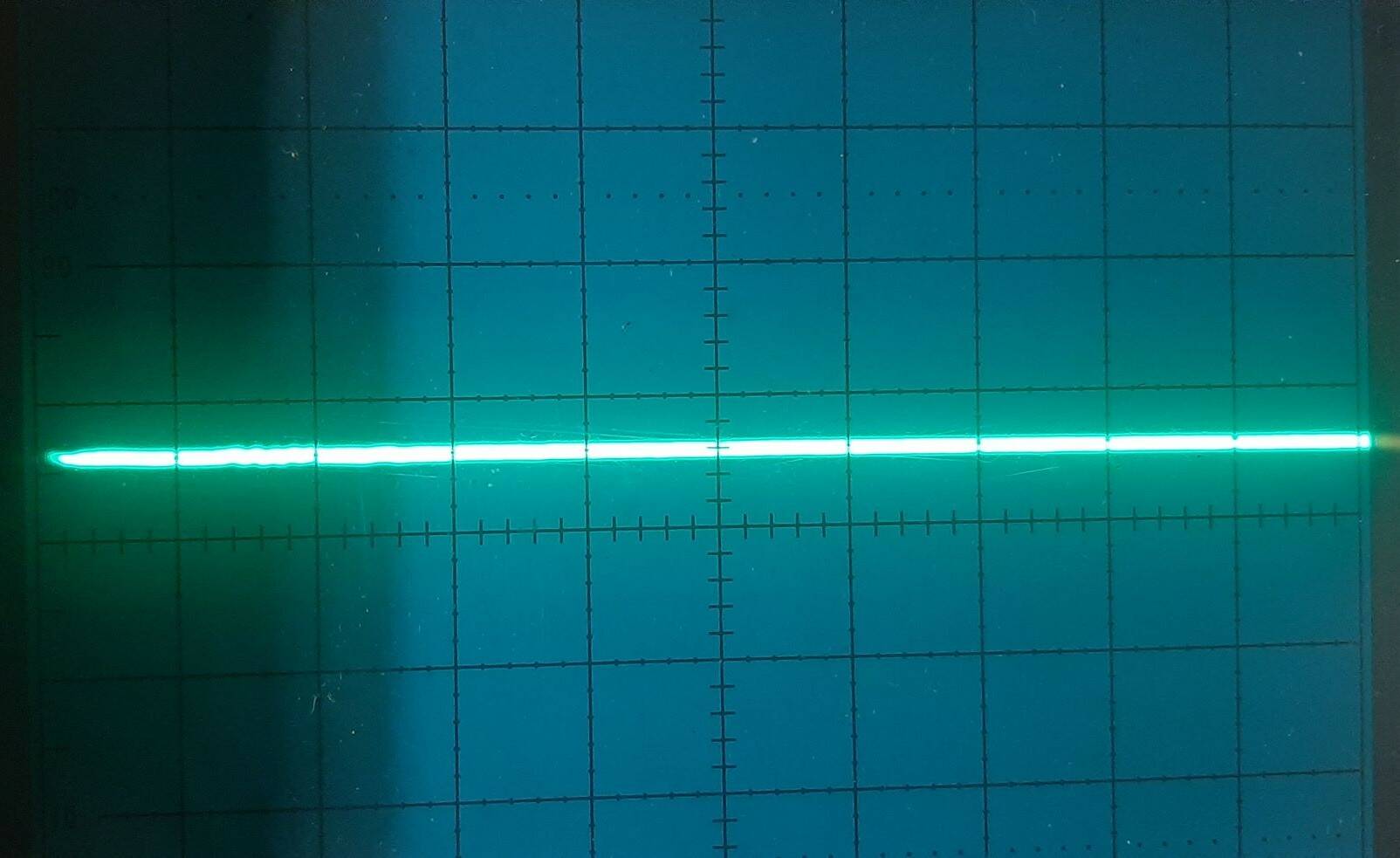

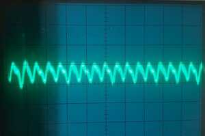

popróbowałem na innych pinach GPIO w arduino - efekt ten sam, bez zmian, nic nie ma na ESP
ale ciekawie to wygląda na oscyloskopie na wyjściu z arduino oraz na wejściu ESP czyli po przejściu sygnału przez dzielnik napięcia.
to samo na wyjściu z arduino:
1t
to samo po przejściu przez dzielnik napięcia na wejściu ESP:
2t
Dodane : 25/02/2023 6:58 pm

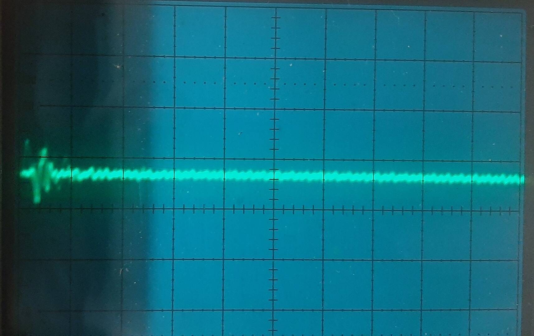

przepuściłem sygnał TX z arduino przez transoptor, niewiele to pomogło, na wykresie trochę lepiej, ale dalej dane w ESP się nie pojawiają
tak to wygląda po przejściu przez transoptor:
3t
więc to chyba nie tędy droga
Dodane : 25/02/2023 7:24 pm
Ciekawe. Bo po przejściu przez dzielnik i transoptor powinno być to samo ale o niższym napięciu.
Dodane : 25/02/2023 7:52 pm
W necie pisze że dzielnik napięcia działa dobrze ale przy niskich szybkościach . Może zwolnić jeszcze transmisję?
Dodane : 25/02/2023 7:58 pm
