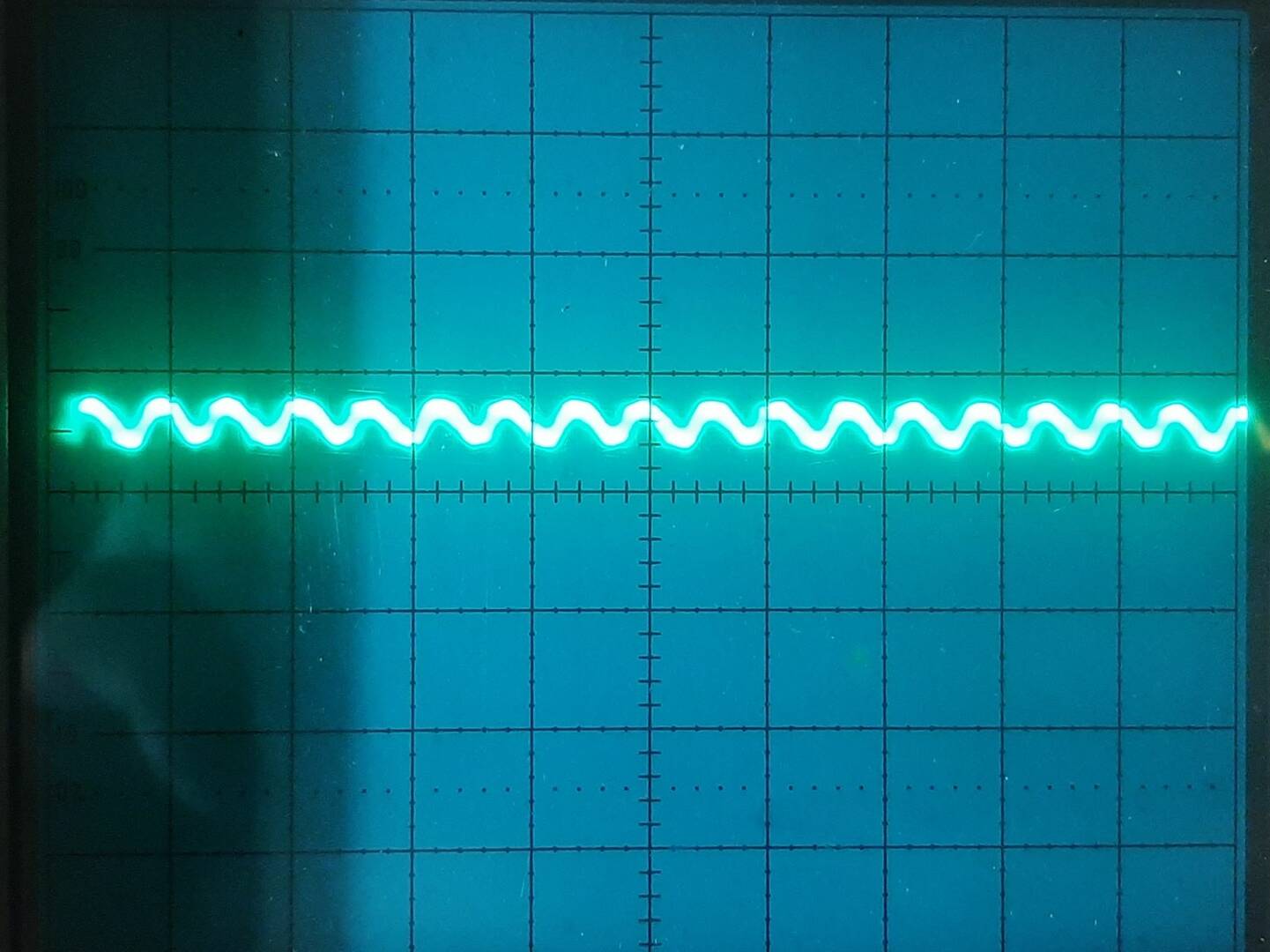

Na oscyloskopie przebieg jest znacznie wyraźniejszy niż po dzielniku czy transoptorze (te same ustawienia)

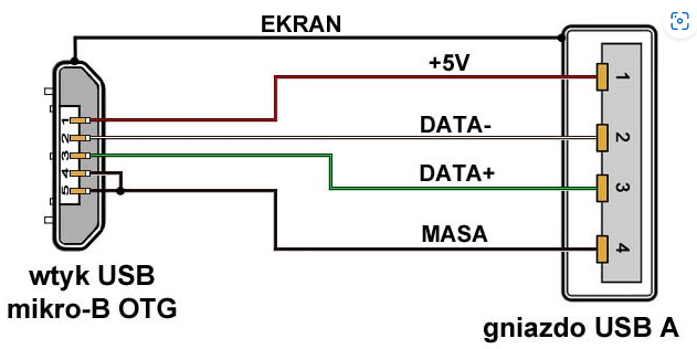

tak sobie jeszcze myślę że jak poprzez PUTTY i kabel usb podłączony do kompa działało i wartość w ESP się zmieniała po wpisaniu rozkazu TaskValueSet,1,1,23 to może spróbować podać dane z TX RX arduino na gniazdo USB ESP zamiast na piny RX TX tej płytki, może to jednak nie to samo
pytanie czy D+ i D- to to samo co RX TX

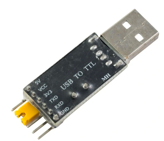

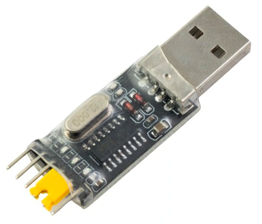

popróbuję jeszcze z takim wynalazkiem, tu mogę podawać RX TX z logiką 5V lub 3,3V do wyboru więc puszczę z arduino poprzez RX TX a na ESP po USB zobaczymy, ale to już muszę się przygotować to nie dziś

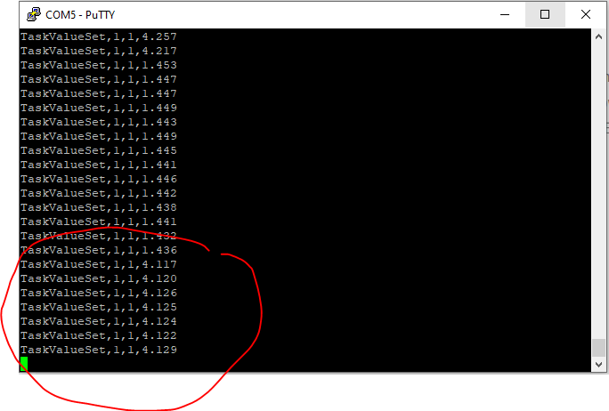

no więc tak, podłączyłem piny TX i RX z arduino poprzez konwerter do USB kompa i poprzez PUTTY odczytuję coś takiego zamiast wartości wagi, może to w tym jest problem,
czyli wysyłanie danych odbywa się, tylko nie tych o które mi chodzi
zaraz, zaraz, ta wartość na końcu tej komendy TaskValueSet,1,1,1.435 to jest właśnie wartość odczytanej wagi, czyli nie jest wyświetlana/wysyłana sama wartość liczbowa wagi tylko cała komenda i może to tu jest problem jeśli coś takiego jest pchane na ESP to on tego nie rozpoznaje
jak dodam coś na wagę, to zmienia wskazanie, czyli waży i wysyła wartość ok
czyli działa i wysyła, tylko coś trzeba zrobić żeby dla ESP szły prawidłowe dane
Dodane : 27/02/2023 6:33 pm
Właśnie masz do ESP wysłać całą komendę. Wtedy ESPeasy wie co ma zrobić. Może jeszcze podłącz ten konwerter przez dzielnik na 3.3v. zobaczy czy tak działa. Ty tu testujesz serial fizyczny a używamy software. Spróbuj dla mySerial czy też działa.

żeby zrobić jak piszesz to muszę użyć dwóch konwerterów w układzie :
arduino RX TX 5V --> konwerter --> USB-->USB--> konwerter --> ESP RX TX 3,3V i wtedy można potestować w którym miejscu jest problem
jednak najpierw sprawdzę taki układ :
arduino RX TX 5V --> konwerter --> USB --> USB ESP
wejdę na ESP po usb, pewnie zadziała tak samo jak zadziałało wcześnie poprzez putty ale sprawdzę to żeby sie upewnić
potestuję, bo teraz przynajmniej jest pewne że dane idą tylko gdzieś giną po drodze

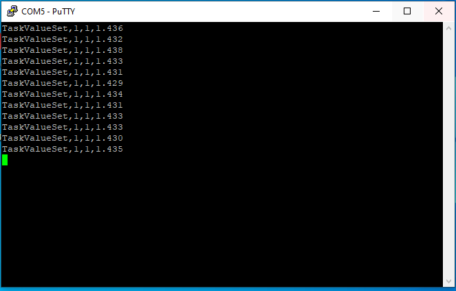

ale zrobiłem coś jeszcze, podłączyłem samo ESP przez usb do kompa i przez putty wysłałem do niego TaskValueSet,1,1,1.435 i ta wartość (się tak samo jak poprzednio robiliśmy przez putty) wyświetliła, po czym z powrotem wróciłem do połączenia
arduino RX TX 5V --> konwerter --> USB --> USB ESP i dopiero po chwili, najwyraźniej jak arduino wysłało kolejną wartosc wagi do ESP to wartość 1.435 poprzednio wyświetlana w ESP sie wyzerowała, czyli jakoś tam reaguje.

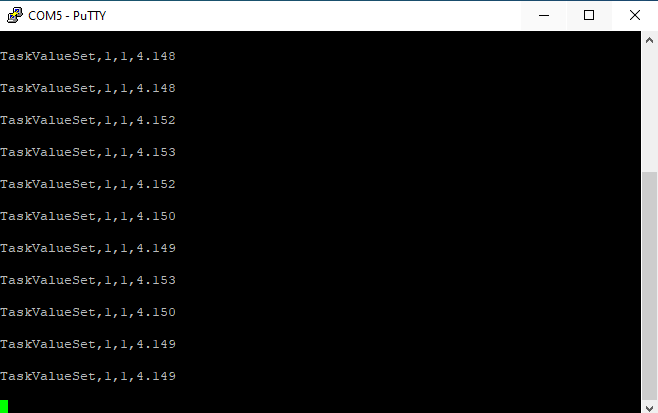

taka jest różnica - co drugi wiersz
Dodane : 27/02/2023 8:21 pm
