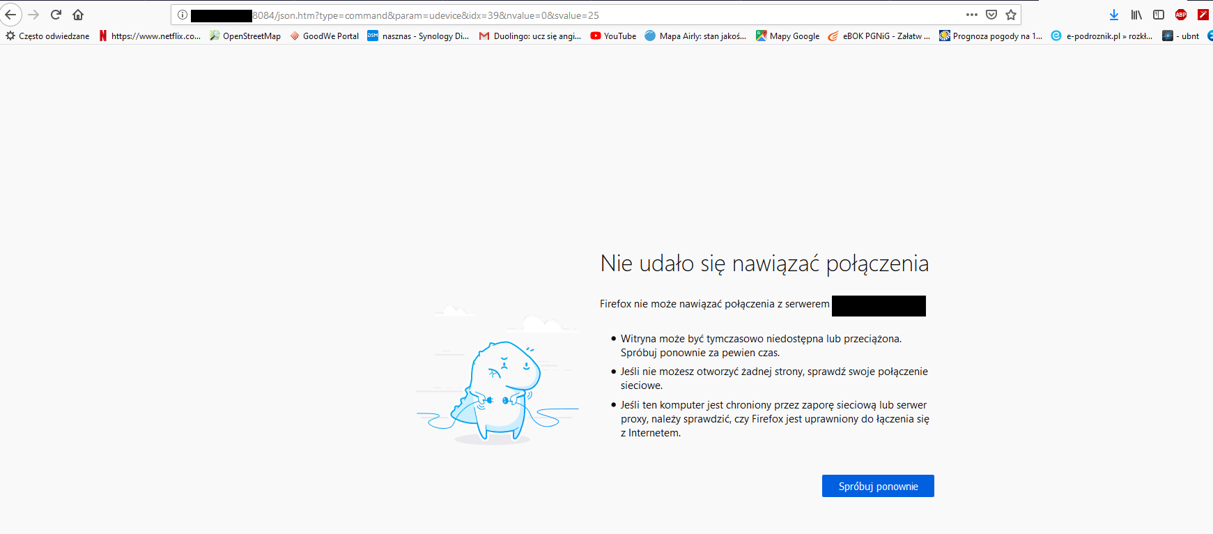

dzisiaj na postawie opisu z forum wgrałem Domoticza na malinę (z tego gotowego obrazu), działa (oczywiście adres i port są inne), chciałem w ten sposób wykluczyć że to coś z konfiguracją Synology, przełącznik ma zmienione dane (adres, port, ldx) niestety skutek ten sam, przez przeglądarkę odczytam temperaturę a w Domoticzu nie, jak wpiszę komendę wg filmu to dostaje to co w załączniku ... 🙁 ehhh

Dodane : 22/09/2019 6:26 pm
@wiktor_m wpisz w przeglądarkę  http://192.168.x.xxx:8084/json.htm?type=command&param=getversion
adres IP domoticza  i jeszcze jak masz działający jakiś przełącznik to  http://192.168.x.xxx:8084/json.htm?type=devices&rid= 10
Tak samo adres IP domoticza i IDX tego przełącznika zamiast 10
Napisz co dostajesz po obu komendach

To samo polecenie na adresie Domoticza na Synology, nie wyświetla tego co powyżej tylko info na stronie "przerwane połączenie"

OK, na malinie działa, temp na czujniku 20 stopni, ta sama komenda dla Domoticza na Synology (oczywiście zmieniłem parametry) nic nie dała
