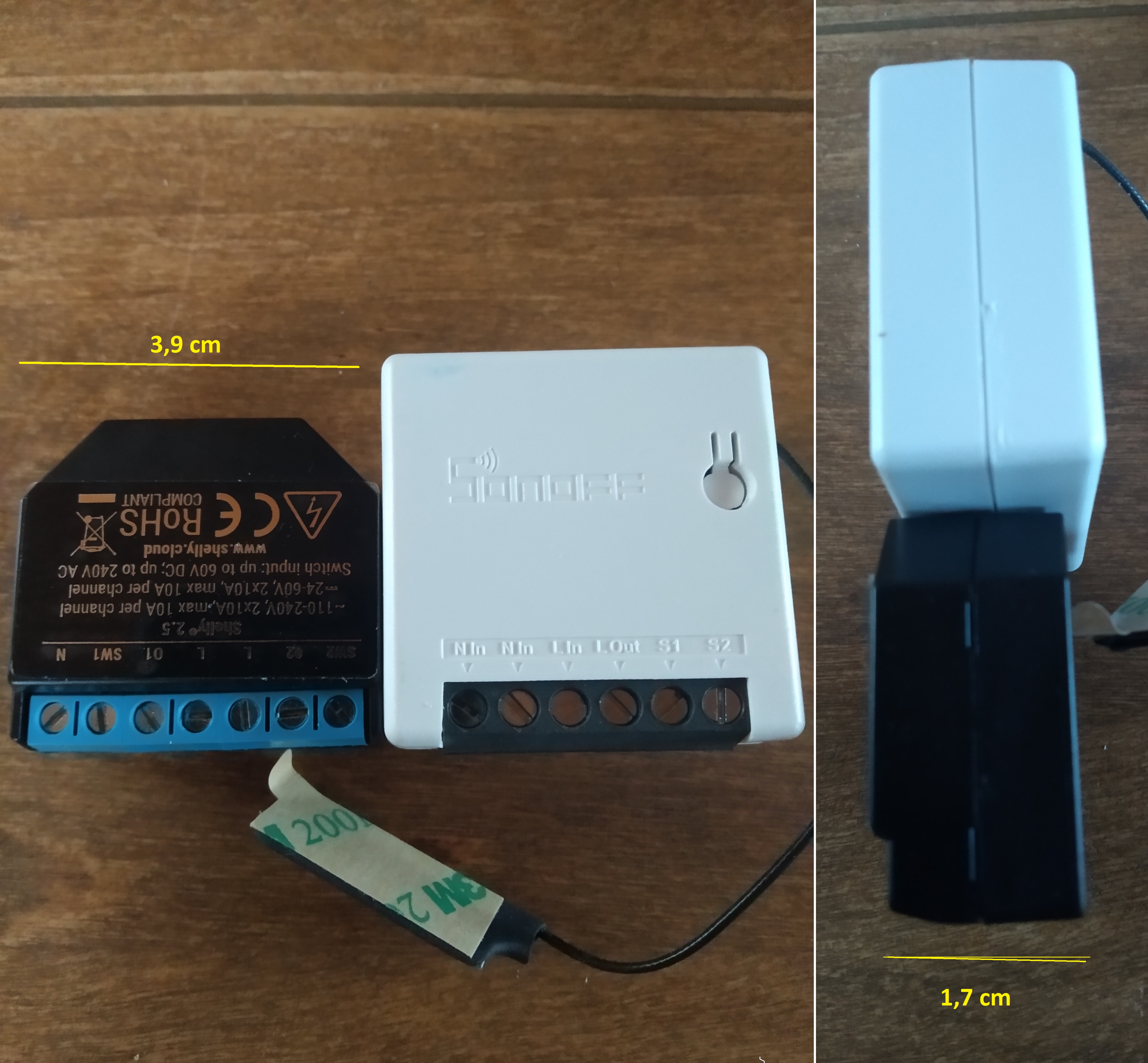

@drzeviq z samym osprzętem to nie pomogę bo nie znam gustów , ale do puszki najłatwiej wejdzie shelly 2,5 i obsłuży dwa obwody .
Jest chyba jednym z najmniejszych modułów
 IMG 20201223 122637
Dodane : 23/12/2020 1:50 pm
