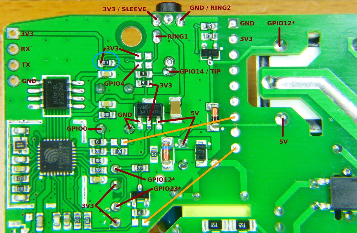

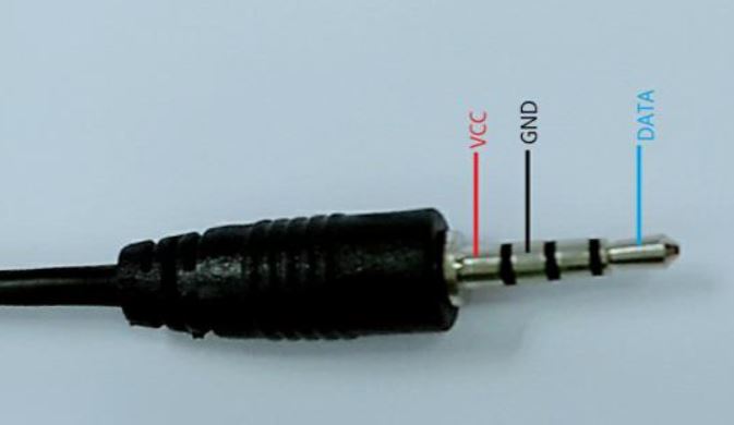

AFE zwraca ok , tyle że wartości 0 co oznacza że nie widzi danych z czujnika , pokaż może konfig samego czujnika w AFE a tu masz opis GPIO wtyku w sonoff
20161004 220416 LABELSs
na samym końcu wtyku jack są dane z czujnika a to GPIO 14 a opis wtyku

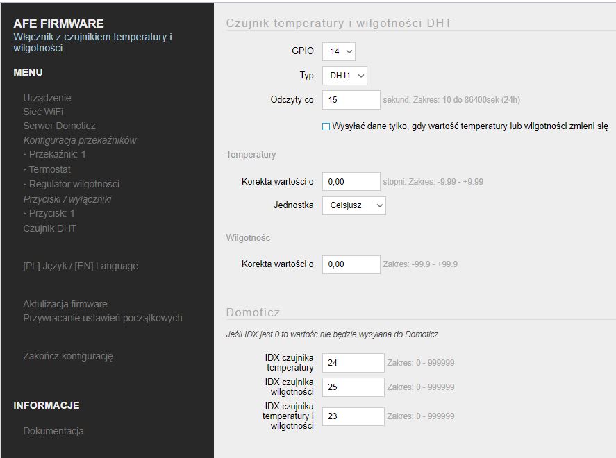

Na ten moment mam tak to skonfigurowane. Próbowałem ustawień dla wszystkich trzech dostępnych w AFE typów czujnika.
 dht
Dodane : 17/12/2019 11:24 pm
na dh11 raczej nie ma szans , jak ustawisz np DH22 to kończysz konfigurację ? I czekasz chociaż 30 sek ? Jak tak to zostaje sprawdzić czy wtyk dobrze kontaktuje w gnieździe , to często nie jest dobrze dopracowane
Dodane : 17/12/2019 11:37 pm
