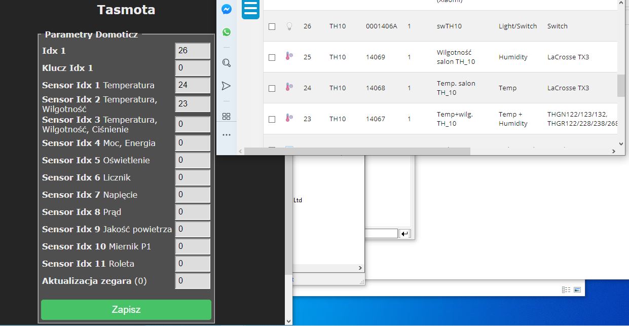

Mam tylko jeszcze jedno pytanie: czy się da i jeśli tak to jak odczytać tylko wartość temperatury lub tylko wartość wilgotności (w osobnych IDXach)? W załączniku screen z ustawień.
 tasmota TH 10

wystarcza idx 23 i 26, owszem masz na jednym kafelku temperature i wilgotnosc, ale Domoticz doskonale wie co zbiera i bez problemu np do bazy danych wyslesz tylko temp a w zdarzeniach bedziesz mogl robic warunki osobno dla temp, wilg lub punktu rosy, co np przy chlodzeniu moze byc calkiem uzyteczne
Dodane : 10/01/2020 10:28 am
@bartolomeo odpowiedz na Twoje brzmi oczywiście, że się da , a zrobić to można na dwa sposoby , albo zmiany w kodzie i własna kompilacja , albo prościej trzeba użyć reguł . Ponieważ nie piszemy w dziale Tasmota to nie widzę sensu rozwijania tego dalej
