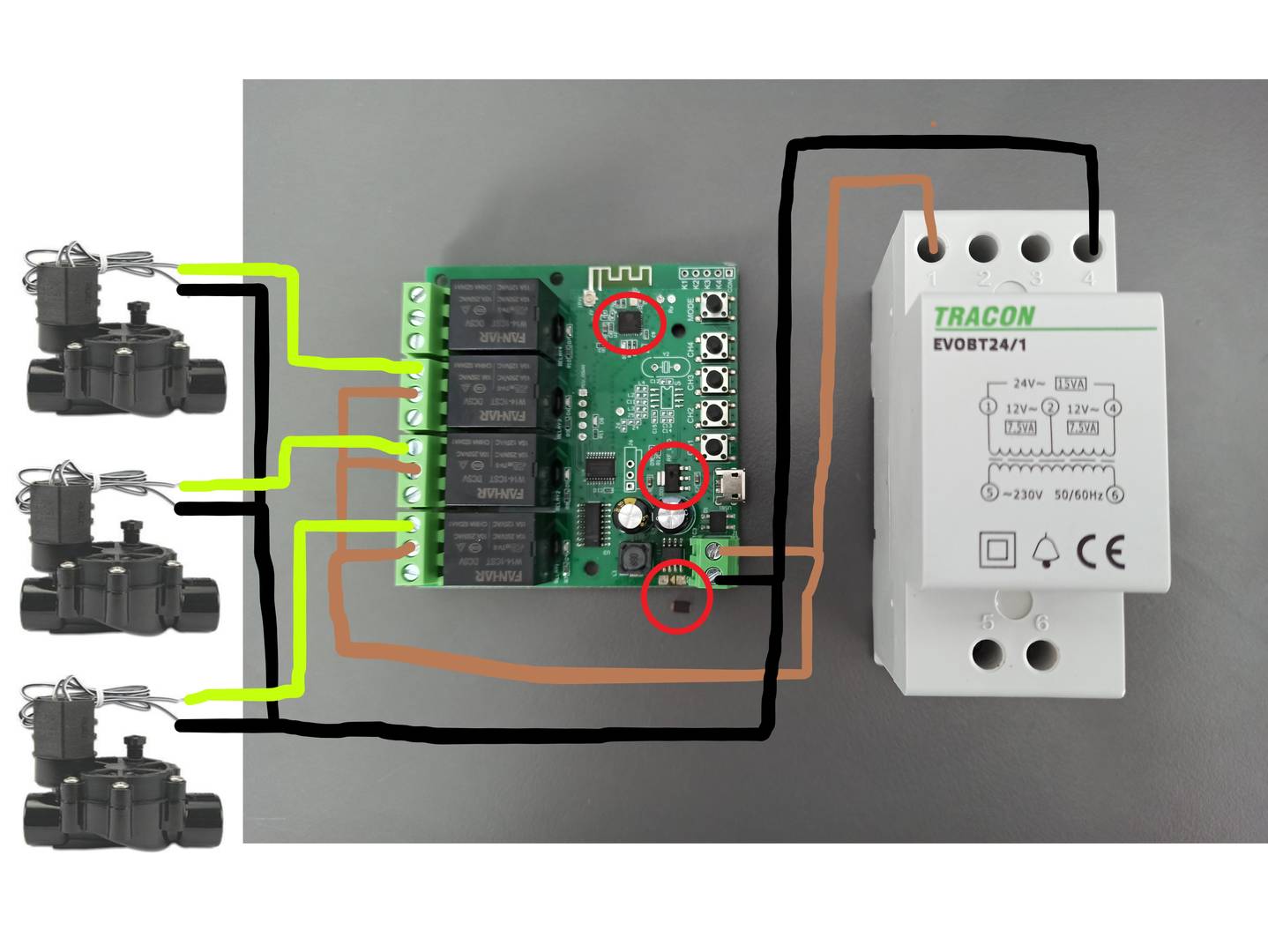

@isom, używałem z powodzeniem tego transformatora w zeszłym roku do nawadniania. Na zimę odpiąłem wszystko od zasilania po prostu. W zeszłym tygodniu chciałem zrobić testowy rozruch. Nie wiem co się wydarzyło, ale po podaniu zasilania nie zauważyłem żadnej reakcji. Sprawdziłem i był brak napięcia na uzwojeniu wtórnym transformatora. Kupiłem nowy transformator podłączyłem do mojego sterownika (coś ala sonoff 4CH DC 5-32V beznapięciowy).... Zamigotały niebieskie diody i poleciał dymek.... 😫
Co tu może być nie tak? Najpierw transformator, potem sterownik... Żebym zaraz zaworów nie musiał wymieniać. 🤨

@bartolomeo przyjrzyj się na schemat połączeń z modułem sonoff 4ch , z transformatora AC 24V zasilane są tylko elektrozawory a sonoff z 230V . Jak masz moduł zasilany 5-32V DC to nie możesz go bezpośrednio podłączyć do tego transformatora , musisz dołożyć chociaż mostek prostowniczy i duży kondensator elektrolityczny , albo zastosować gotowy moduł prostownika ze stabilizatorem .
Nie zasilamy układów- modułów zasilanych DC napięciem AC .
Sprawdź też omomierzem cewki elektrozaworów , bo skoro padł poprzedni transformator to któraś może dawać zwarcie

@isom to jest jakiś moduł zasilany DC/AC. Coś takiego tylko z innym modułem wifi.Cały zeszy sezon tak to było podłączone (wszystko pod jednym transformatorem) i działało. Coś się po zimie stało złego...
A te cewki chętnie sprawdzę, bo to może być ten trop, tylko w sumie nie wiem jak. Ten nowy transformator jest niby zabezpieczony przed zawarciem i ma wentylację w obudowie, więc zakładam że dłużej pożyje.

@bartolomeo zwarta cewka pokaże na omomierzu 0 nawet na małym zakresie pomiarowym

@bartolomeo czy to było zasilane z transformatora czy zasilacza? to jest spora różnica. Zrób zdjęcie tego co było wcześniej

Jeśli ten transformator miał przebicie i podał napięcie 230V na sonoffa i na cewki to je popalił.
@isom , ten sonoff można zasilać AC do 32V , ma mostek i duży kondensator "w sobie".

Tak jak już pisałem to było podłączenie normalnie z transformatora, tego samego z którego zasiliłem elektrozawory. Schemat w załączniku. Oba elementy ze zdjęcia niesprawne. Zaznaczyłem czerwonymi kółkami elementy, na których widać uszkodzenia. Sprawdziłem też wszystkie cewki zaworów. Około 75-80ohm (?) na wszystkich więc chyba ok.

@bartolomeo ewidentnie miałeś przepięcie. Uszkodziło diodę, stabilizator i procek.

To ten Sonoff pewnie  do wyrzucenia... Widać popalone elementy przy zasilaniu , (czyli możliwe ,że transformator przebił) ,cewki raczej ok ( moje też mają 75Ohm) , pewnie sonoff nie zdążył podać napięcia na cewkę.

Najgorsze, że to raczej akurat sprawka tego świeżego - nowego transformatora, bo stary chyba nawet nie uruchomił modułu a po podłączeniu nowego się zakopciło... 😐
Mam jedną podobną płytkę jeszcze w zapasie, ale nie chciałbym znowu czegoś skopcić. Co mogę jeszcze sprawdzić / zweryfikować / zmienić zanim znowu podam zasilanie? Jakieś sugestie? Czy akurat miałem podwójnie pecha i mogę po prostu podłączyć znowu taki zestaw?

@bartolomeo ten nowy to na peno 24AC? podłącz żarówkę i zmierz napięcie (24V lub 2 x 12 v). Jeśli jest 24 zmiennego to nic nie powinno się stać. Mogło być tak, że po uszkodzeniu tamtego już uszkodził się mostek na płycie i po podłączeniu nowego poleciała reszta. Na wejściu masz mostek prostowniczy i przetworniczkę. Układ zasilany jest 3,3V, poszło wyższe napięcie i popaliło.

@pawell32, akurat nie mam takich żarówek (chyba, że samochodowe H4 się nadadzą). Bez obciążenia mam na tym transformatorze 28,5 V AC .

Raczej się nie nadadzą , bo transformator nie ma takiej mocy 🙂
Na jałowo 28,5V AC jest raczej ok , przyjdzie obciążenie i napięcie spadnie.

@bartolomeo jak to? oświetlenie tablicy rejestracyjnej, są dwie. Łączysz szeregowo 🙂 j.w. jak jałowo jest 28 to jest ok.
