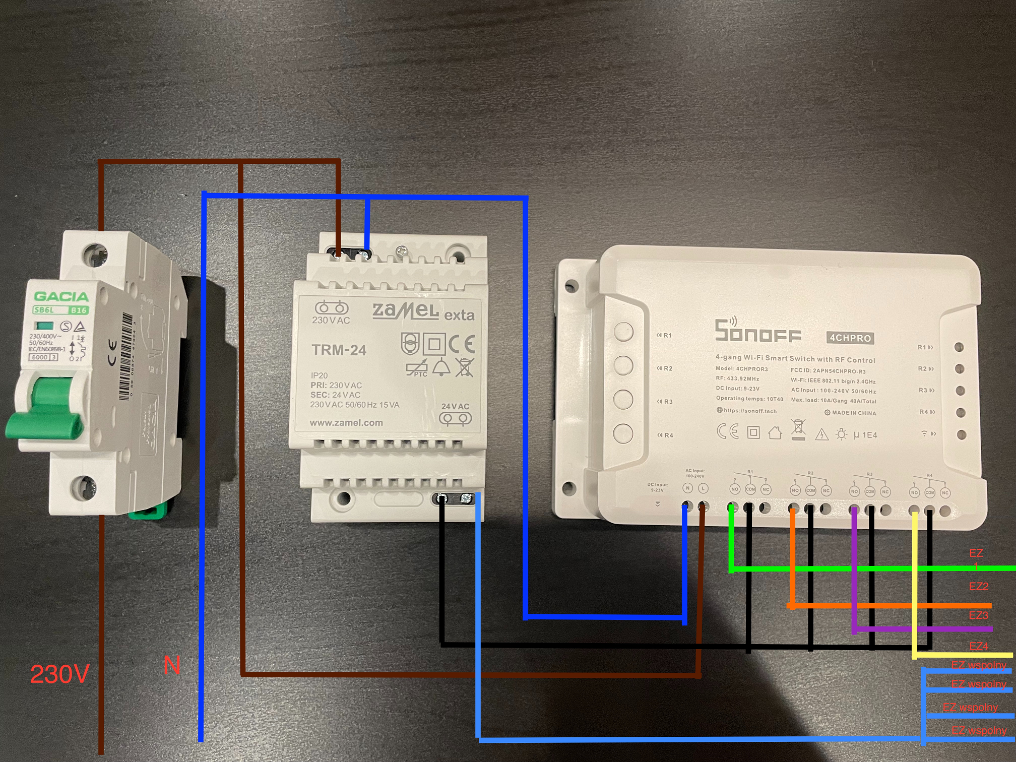

@isom Dzien dobry, przepraszam ze odkopuje stary temat ale zwracam sie z prośba totalnego laika o weryfikacje czy schemat podłączenia, który zrobiłem w oparciu o ten załączony przez Pana, jest prawidłowy? Przesyłam link do zdjęcia poniżej. Dodam tylko, ze moj sonoff 4ch pro R3 ma wejście DC 9-23V i AC100-240V ale rozumiem, ze to mnie nie interesuje bo zasilam go 230V z sieci a później podaje z trafo 24V na każda sekcje do portu COM, czy jednak ta wartos DC23V jest istotna i powinienem zakupić starsza wersje która jest do 24V ? Z góry bardzo dziękuję.
Ster1
Dodane : 13/04/2023 8:41 pm
@kubba nic nie trzeba wymieniać a schemat jest ok. Powodzenia w projekcie.

@isom witam, przepraszam, że w tak starym temacie, ale czy dla 3 sekcji (elektrozaworów) (2 sekcje zraszaczy, jedna linia kroplująca- uruchamiane osobno) wystarczy taki transformator jak kolega wyżej pokazał na zdjęciu?
Zamel TRM-24
pozdrawiam
Dodane : 16/05/2023 9:25 am
@wasko jak sekcje będą właczane oddzielnie, to spokojnie taki trafo może być
Dodane : 19/05/2023 7:54 am
Gdzieś pamiętam ,że moc przy rozruchu takiego zaworu to 8VA , a pracy ciągłej to 5VA.  Więc można to tak zgrubnie liczyć ( no chyba ,że masz dane konkretnego zaworu).

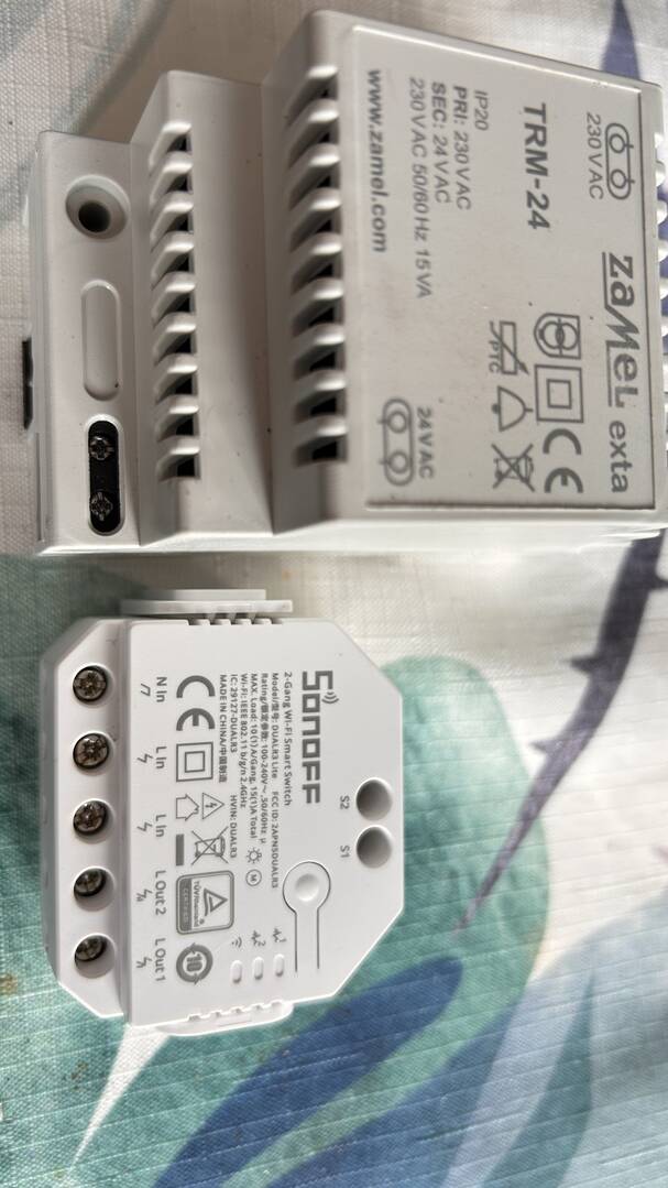

panowie mam taki zestaw. I patrzę na schematy waszych połączeń, boję się że to “ebnie”
czy ktoś zerknie czy Sonoff który kupiłem dwu kanałowy dźwignę na dwa elektrozawory 24V
podpowie ktoś jak spiąć tego Sonnofa ?
Dodane : 12/06/2024 4:07 pm
Dodane przez: @rafalperkowski
Twoje obawy są bardzo uzasadnione, nie możesz użyć tego modułu do zasilania zaworów 24V , bo ten moduł pracuje na 230V i takie napięcie wystawia na L OUT1 i L OUT2.
Ty potrzebujesz coś co ma wyjścia bezpotencjałowe. Możesz dokupić dwa przekaźniki z cewką 230V i zrobić taką dziwną kaskadę, ten sonoff włącza przekaźnik, a styki tego przekaźnika podają 24V na zawory, ale nie będzie to eleganckie rozwiązanie.

@isom Znajdę coś w sieci dwukanałowego na moje bolączki ? mam dwa elektrozawory do podpięcia i stad zakup tego włącznika. znajdzie zastosowanie przy oświetleniu ogrodu, ale nadal bym chciał jakoś te nawodnienie douczyć. Chyba ze zostaje mi tylko ten 4 kanałowy.
Dodane : 13/06/2024 4:31 am
Wpisów: 1483
@rafalperkowski nie kojarzę dwukanałowego, tu 4-ch switch masz 4-kanałowy przełącznik beznapięciowy.
Dodane : 13/06/2024 6:27 am
a jesli na te elektrozawory mozesz podac stale 24V (nie zmienne) to taki shelly 2pm powinien dac rowniez rade Shelly+ 2PM
