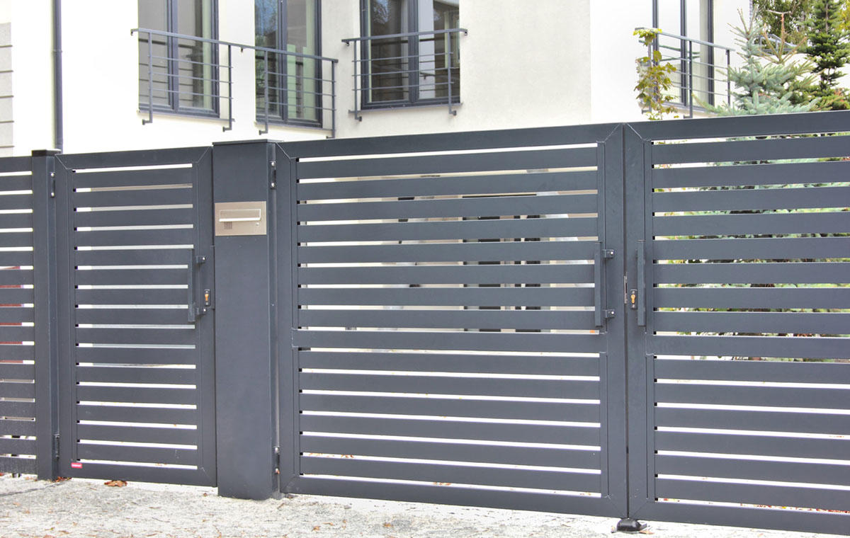

Pomiędzy bramą i furtką mam słupek z skrzynką na listy i domofonem (zdjęcie ze strony producenta). W nim mam zamiar zainstalować moduł do sterowania bramą i furtką, trochę martwi mnie dalszy brak obsługi tej furtki.
Dodatkowy AP wyląduje w garażu 😉

Ogrodzenie metalowe, więc antenę od modułu na zewnątrz wystaw i powinno dać radę.
Dodane : 02/05/2019 8:58 am
