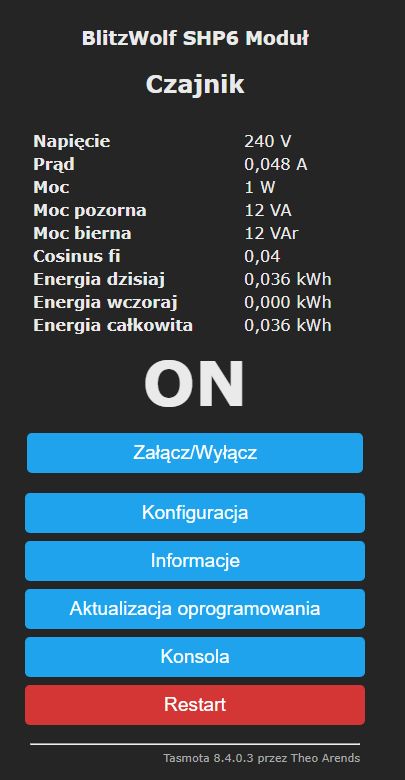

Działa wysmienice bez lutowania i kombinowania. Szybko łatwo i bez problemów.
Własnie uruchomiłem na tasmocie gniazdko Blitzwolf bw-shp6, także polecam 😉

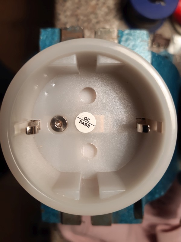

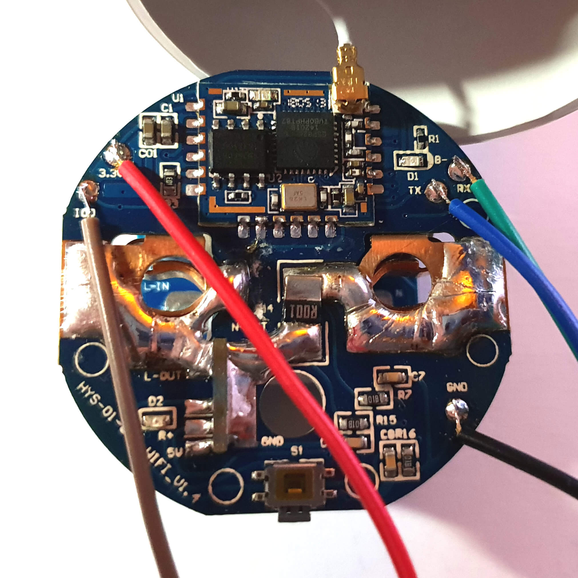

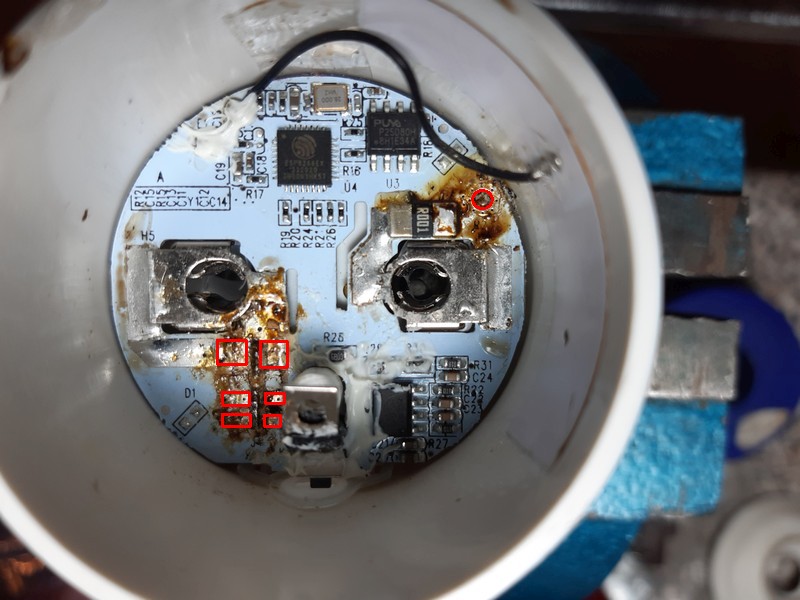

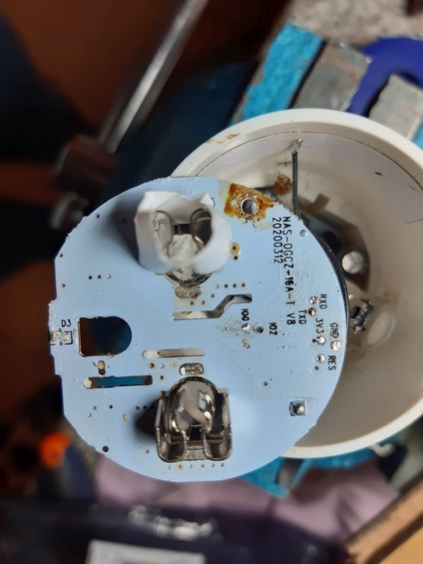

Kilka dni temu kupiłem Neo Coolcam i TuyaConvert poległ. Poszperałem i udało się znaleźć opis rozbiórki podobnej wtyczki (tamta chyba nie miała pomiaru energii). Na szczęście nadal był tam ESP8266.
Lutownica w dłoń i udało się. Niestety, żeby się dobrać do punktów GPIO0, TX, RX, GND i 3,3V trzeba wymontować górną płytkę co wymaga zeskrobania silikonu i rozlutowania w 7 punktach (ja używałem plecionki z drucików miedzianych, bo odsysaczem nie mogłem podejść).
Poniżej zdjęcia, może komuś się przydadzą.

@strzelba
Tu masz schemat podłączenia: https://tasmota.github.io/docs/Getting-Started/#serial-connection
Ja używam identycznej przejściówki jak na diagramie w powyższym artykule. W przypadku gniazdek może być konieczne wyprowadzenie IO0 (brązowy przewód na fotce powyżej) i zwarcie go do masy przed podłączeniem przejściówki do zasilania (USB), aby ESP8266 wszedł w tryb programowania.
Filmów jak używać Tasmotizera znajdziesz na YT od metra.
A tu link do tej przejściówki:
https://allegro.pl/oferta/konwerter-ftdi-ft232rl-usb-ttl-rs232-programator-7587109609
Tylko sprawdź 10x czy masz zworkę ustawiona na 3,3V bo można ugotować ESP8266.
