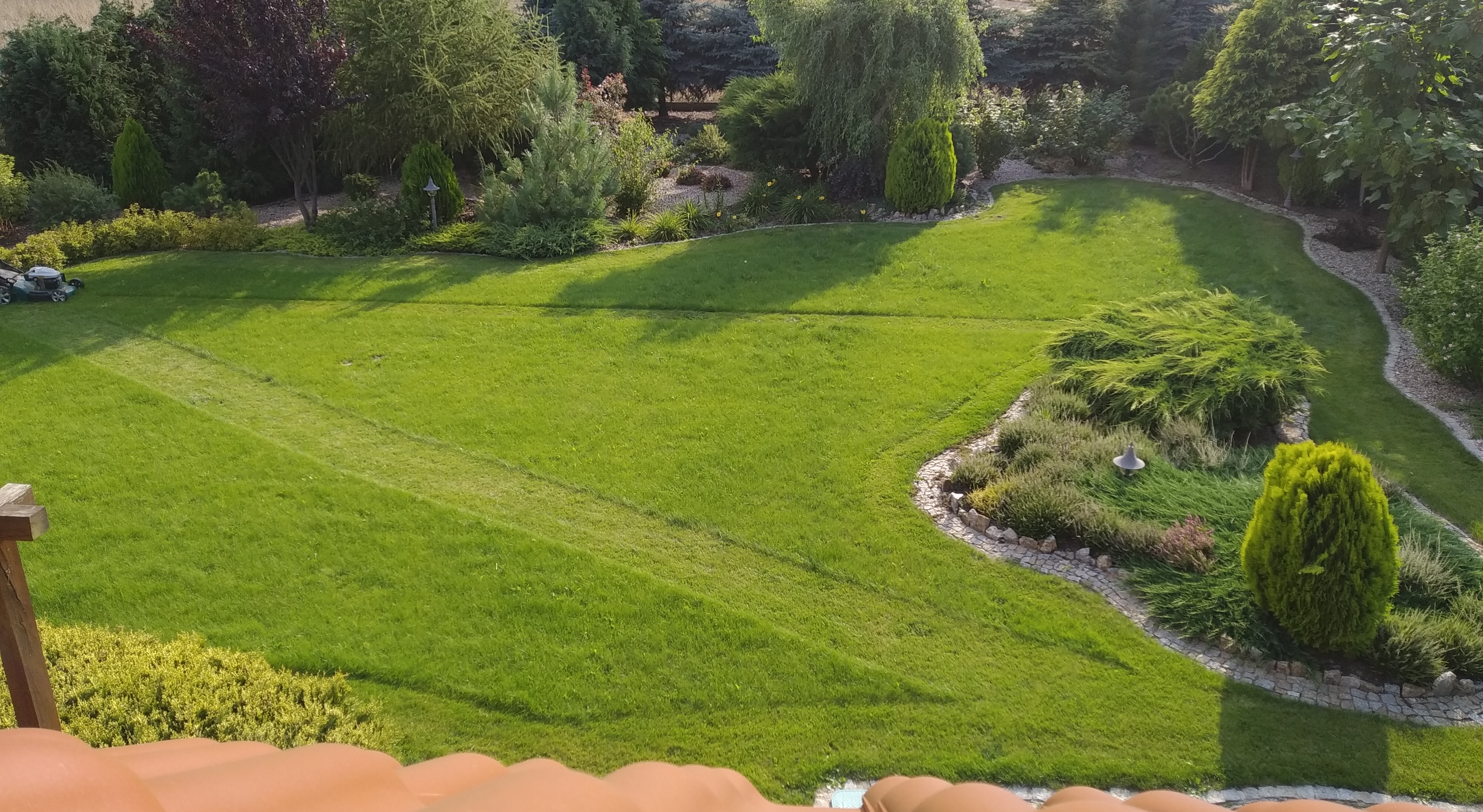

@Krzysztofch nie da się przewidzieć w 100% opadów , ale to nie jest wielki problem jak podlejesz nad ranem a za kilka godzin spadnie deszcz . Gorzej jak nie podlejesz i deszcz nie spadnie . ja u siebie sprawdzam wilgotność , temp i ciśnienie ( BME280) , oraz zwykłym czujnikiem z dyskami higroskopijnymi ograniczam podlewanie. Po dużym deszczu dyski wysychają dłużej i dłużej utrzymuje się większa wilgotność powietrza. Tyle mi wystarczy żeby mieć w miarę przyzwoity trawnik
trawnik 123
Dodane : 14/08/2019 3:47 pm
