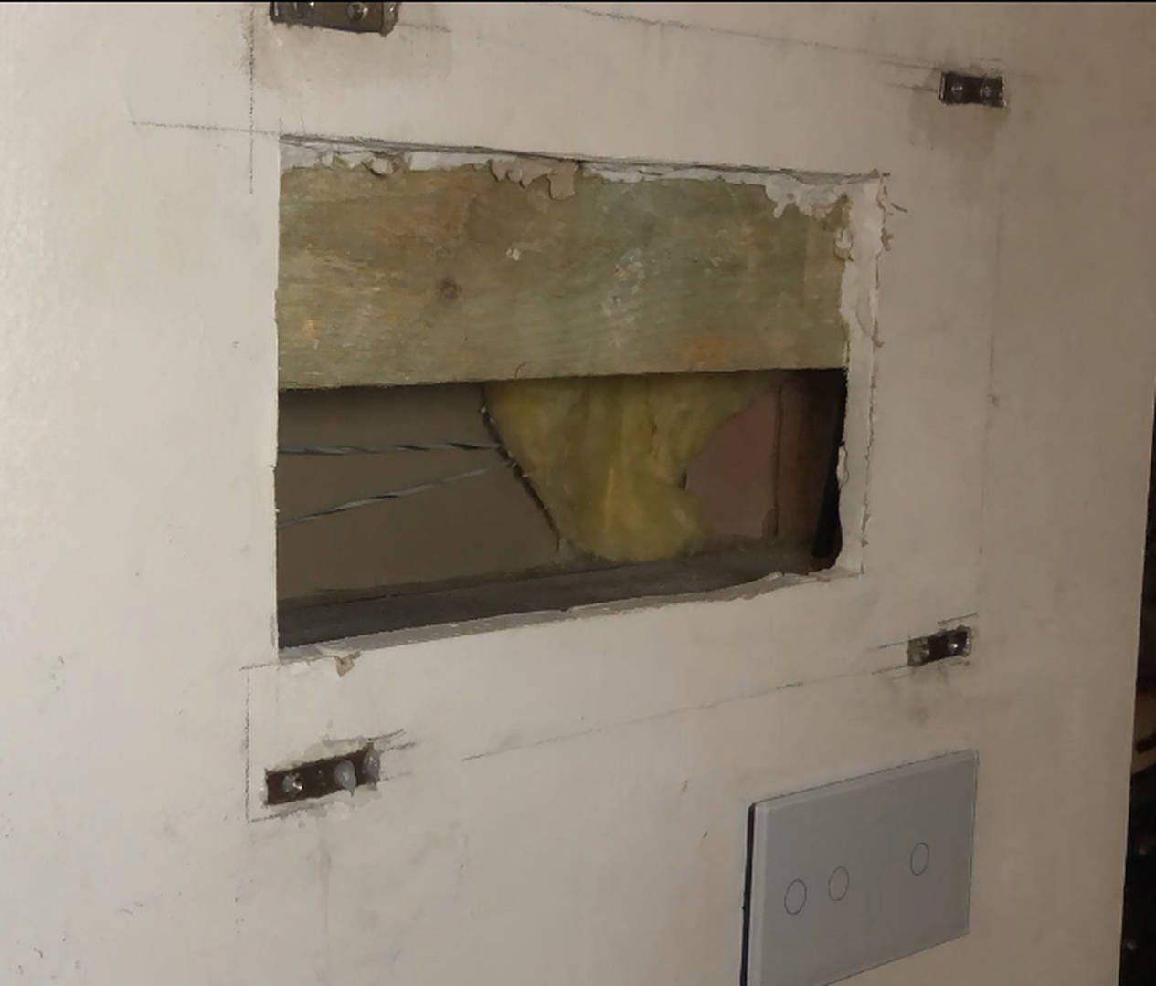

Mi dotarł wczoraj ekran który @Adrian pokazuje w pierwszych postach, już wiem jak usytuować dużą puszkę w ścianie, teraz pytanie na przyszłość jak go powiesić na ścienia czy macie jakiś patent ?
Dodane : 20/02/2021 8:41 am
@daro1003 u mnie 4 magnesy neodymowe. Wg mnie wystarczą 2, ale zrobiłem 4 żeby lepiej dociągały do ściany na każdym rogu
magnesy
Dodane : 20/02/2021 10:36 am
@adrian to ciekawy patent łapią za metalowe części ekranu ?? Pewnie pasuje umieścić również przed tynkami. Podeslij link gdzie kupowałeś i jakie.
Dodane : 20/02/2021 11:24 am

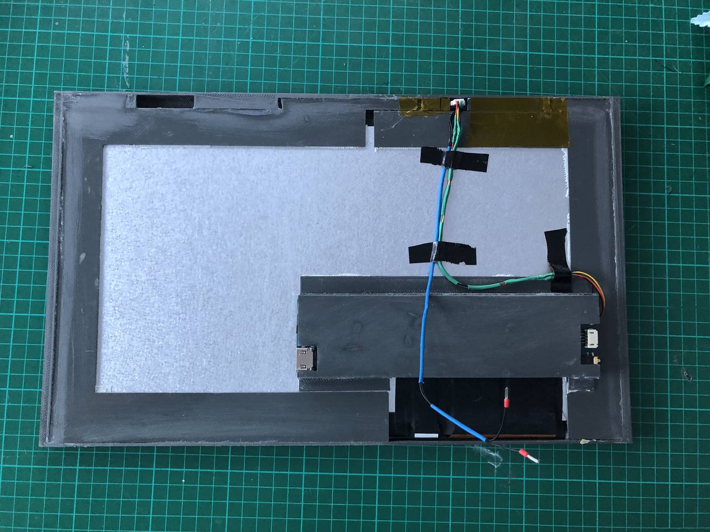

@daro1003
  • Kupione tutaj
  • Jeśli chodzi o mocowanie - ja wydrukowałem sobie ramke i w ramce jest drugi magnes
model ramki
panel tyl
Dodane : 20/02/2021 12:58 pm
@adrian w ścianie magnesy a w ramce metalowe wstawki ?
Dodane : 20/02/2021 2:51 pm
@daro1003 też magnesy
Dodane : 20/02/2021 2:52 pm

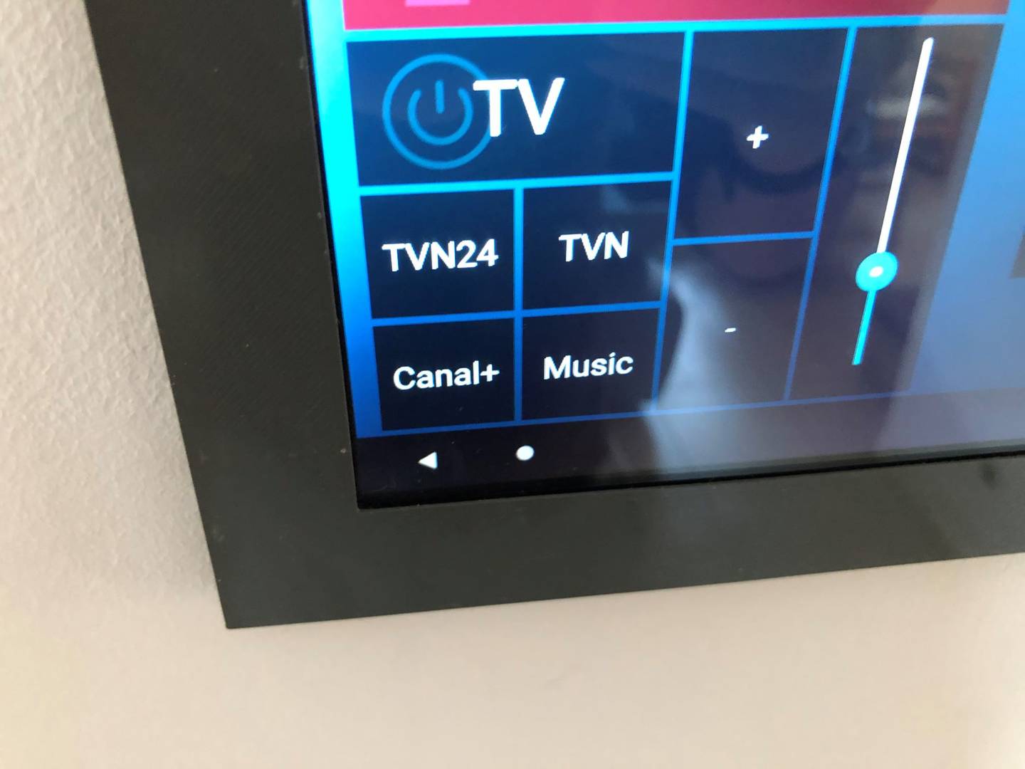

@adrian Powiedz czy ta ramka zachodzi za wyświetlacz od frontu czy jest przyklejona do tylnej części ? Na zdjęciach nie widać montażu ramki oraz magnesów.
Dodane : 20/02/2021 11:23 pm
@daro1003 ramka z przodu zachodzi na ekran - zakrywa te czarne oryginalne ramki w całości.
ramka panel
Od spodu magnesy są wklejone w te prowadnice widać je z prawej i lewej strony u góry. To jest ramka przód w która wchodzi panel. Tak jak na kolejnym zdjęciu.
model ramki
dodatkowo całość od spodu ma dodatkowe plastiki które łączą część przednią i tylną - nie widać magnesów bo są ukryte za tylnymi plastikami
panel tyl
Jeśli masz ten sam wyświetlacz, używasz in-post to mogę wydrukować Ci je i podesłać. Tylko to się ze dwa dni będzie drukować no i będzie tak spasowane jak producent dobrze robi te wyświetlacze - są powtarzalne co do mm.
