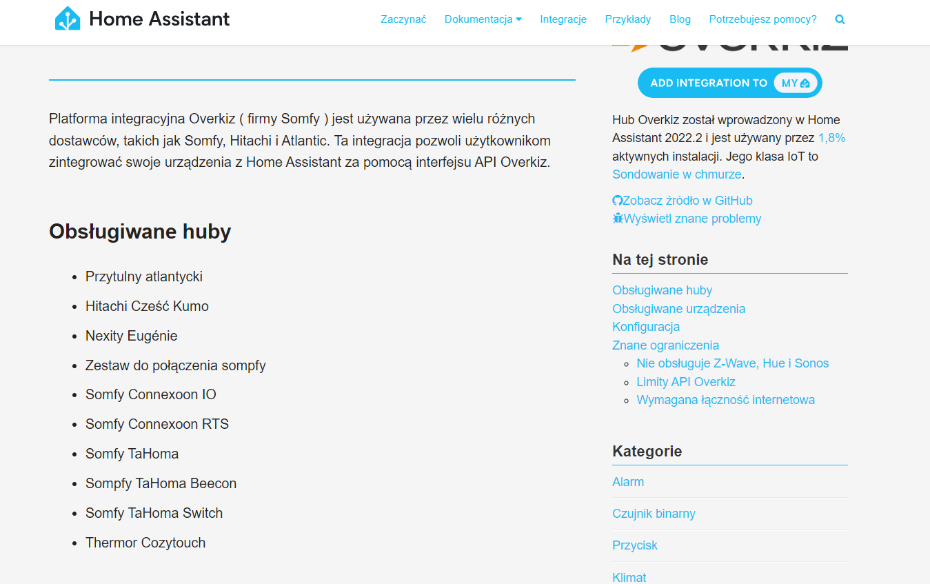

A jak chcesz zostać przy Somfy, to zobacz to https://www.home-assistant.io/integrations/#cover
Somfy jest na liście wspieranych.

Super, dzięki wielkie @isom i @pawell32! Za chwilę biorę się za lekturę, ale jeszcze tylko podpytam: czy ta Tahoma Switch (od somfy), którą mi wcisnęli, nie będzie dla mnie w jakimś stopniu problemem, albo inaczej - czy mogę ją w jakiś sposób wykorzystać?

@ssomak sam nie posiadam Tahoma, widzę że HA ma integracje z Somfy.
Nic nie stoi na przeszkodzie, wyżej podałem link z listą wspieranych firm przez integrację HA, zerknij
