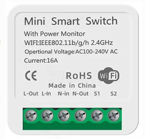

mam pytanie o możliwość podłączenia włącznika światła firmy Aubess na ZigBee 3.0 o takiej konfiguracji jak na załączonym zdjęciu
Screenshot 1
 do mojej domowej instalacji. Niestety instalacja nie daje możliwości prostego podłączenia zgodnie z instrukcją. A dokładniej: W gniazdku przełącznika na ścianie mam tylko 3 kable (standardowo: brązowy, niebieski, żółto/zielony) a włącznik po prostu styka brązowy z niebieskim co powoduje włączenie światła.
No i moje pytanie: jak za pomocą w/w SmartSwitcha zrobić żeby to działało i miało też stały prąd aby łączyć się z Gatewayem? Jeśli ktoś mógł by to opisać lub rozrysować to był bym niesamowicie wdzięczny.
Skoro kupiłeś urządzenie które wymaga podłączenia N a jego nie masz w puszcze łączeniowej to istotnie jest to trudniejsze (dlaczego  nie kupiłeś wersji bez N ?). Teraz wypada "poszukać" skąd można tą brakującą N dociągnąć (może z gniazda obok ?). Na tym i innych forach temat wałkowany poszukaj bo są rozwiązania. Generalnie jeśli nie masz w puszcze "nadmiarowego przewodu", którym można tą N dociągnąć lub nie ma obok gniazda to większych szans na podłączenie tego modułu nie ma.

Urządzenie zostało mi z innej instalacji gdzie nie zmieściło się do puszki i chciałem je wykorzystać inaczej, ale podsunąłeś mi pomysł na poszukanie innego N z pobliskich gniazdek. Rozumiem to tak: brązowy kabel z obecnego gniazdka idzie do L-in, niebieski do L-Out a znaleziony gdzie indziej N idzie do N-in S1 i S2 podłączam do włącznika jako wł-wył. Dobrze rozumuje?

@k1alek1 Tak, to będzie ok, jeśli Twój brązowy to stała faza. N znaleziony do N-in.
