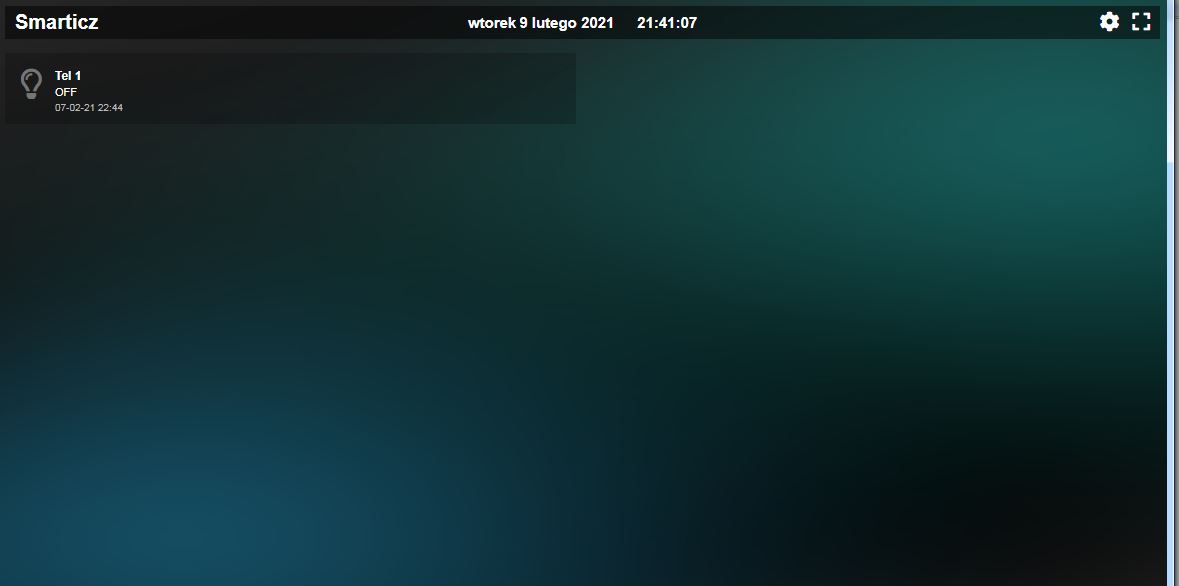

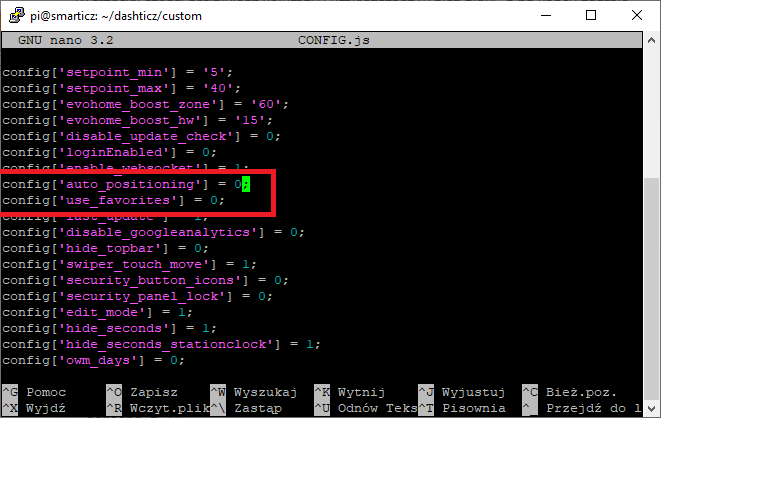

@isom hej siadłem właśnie i testuję Twoje wskazówki dotyczące ustawienia pulpitu Dashticz no i efekt zaraz na początku lipa jak dam te ustawienia:
config['auto_positioning'] = 1;
config['use_favorites'] = 1;
To mama same ikony z pozycji Domoticza -> ulubione A
jak dam te:
config['auto_positioning'] = 0;
config['use_favorites'] = 0;
To mam wszystkie jakie są w Domoticz.
Nie mogę zrobić pustego pulpitu jak piszesz.

@daro1003 a zrobiłeś wszystko do końca tak jak napisałem ? Bo coś mi  się wydaje że nie . Jak zrobisz to co podałem musisz zobaczyć taki ekran , tylko tło pewnie będzie inne

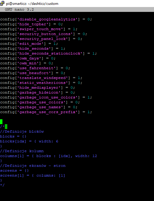

Ustawienia:
plik config
No i wkleiłem co mi podałeś wcześniejsze wszystko usunąłem:
plik config1
Bez rezultatu pulpit bez zmian
Dodane : 09/02/2021 11:16 pm
Wpisów: 5328
@daro1003 masz wszystko zakomentowane więc się nie dziwię :))
Usuń komentaż na początku i na kocu  czyli / *   i na końcu masz  */  to oznacza że wszystko pomiędzy tym znaczkami jest ignorowane

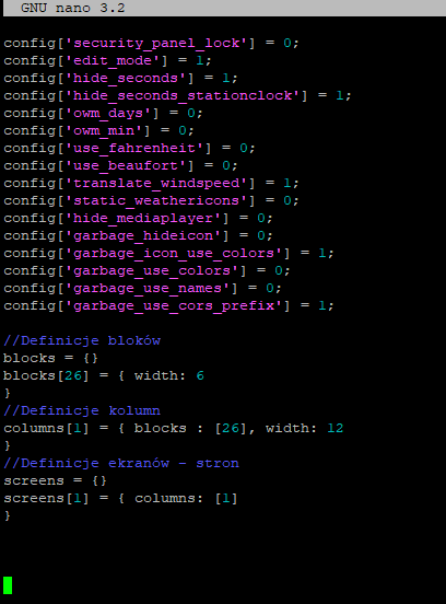

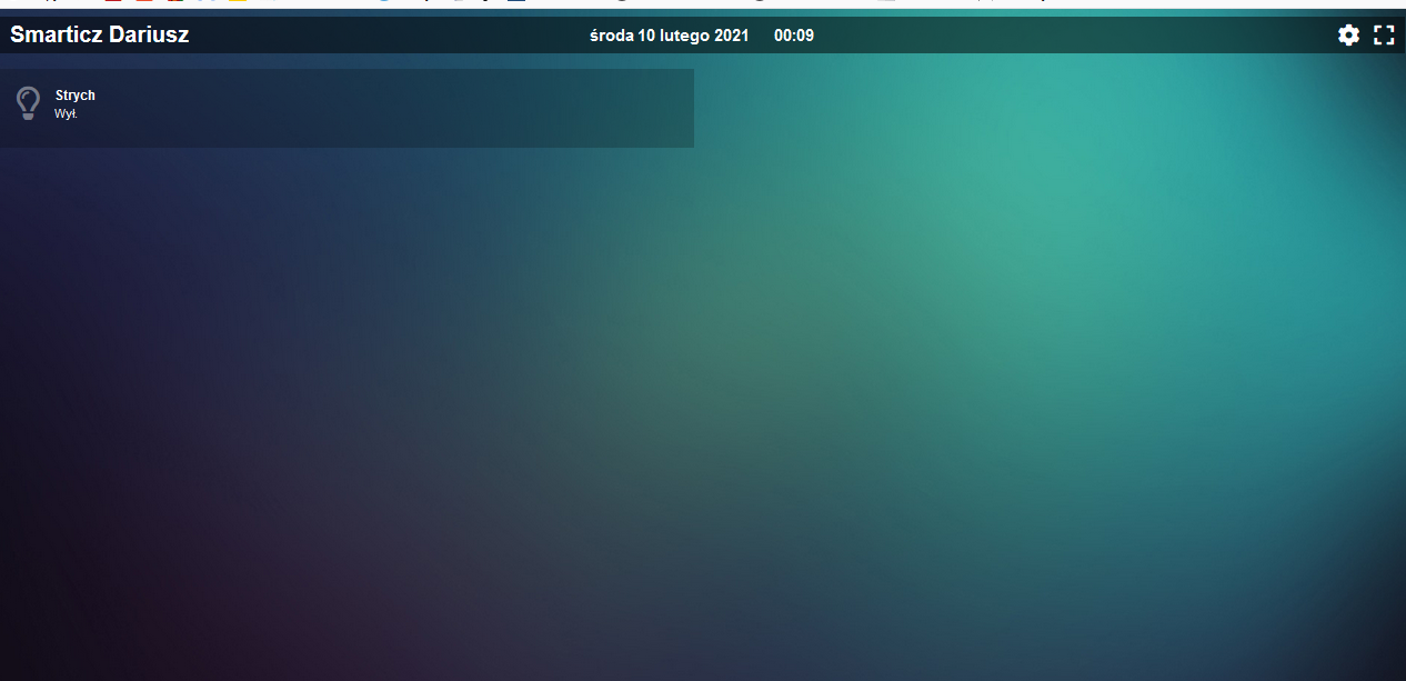

Ogarnąłem się w końcu 🙂
Usunięte wszystko dziadostwo wklejony sam teks zaraz pod var config = {} no i jest w końcu.
Ogarniete
Ogarniete 2
Teraz pytanie jak dodawać kolejne bloki ?
//Definicje bloków
blocks = {}
blocks[26] = { width: 3
blocks[27] = { width: 3
//Definicje kolumn
columns[1] = { blocks : [26], width: 12
//Definicje ekranów - stron
screens = {}
screens[1] = { columns: [1]
W ten sposób nie działa. Jaka jest zasada dodawania dopisywania kolejnych. Próbowałem dodawać w nawiasach [26,27] po przecinku nie działa dopisywałem linie również nie działa.

@daro1003 zasada jest taka jak dla wszystkiego w dashticz , trzeba skonfigurować każdy blok i dodać go do wybranej kolumny
//Definicje bloków
blocks = {}
blocks[26] = { title: 'Lampa Strych', width: 3,
blocks[27] = { title: 'Jakaś Lampa', width: 3,}
//Definicje kolumn
columns[1] = { blocks : [26,27], width: 12
screens = {}
Dodane : 10/02/2021 1:03 pm
@isom dzięki chyba skumałem potrafię układać bloki 3 poziomo oraz 3 pionowo więc chyba coś zarybiłem.
Jakie jeszcze ustawienia w tym pliku się stosuje ? Jeśli chciałbym zwiększyć bloka w pionie bo w poziomie rozciągnąć to with ? Lub pozamieniać kolory ?
A i chcieli zrobić np odstęp między kolumnami da się jakoś jest jakiś zapis ??

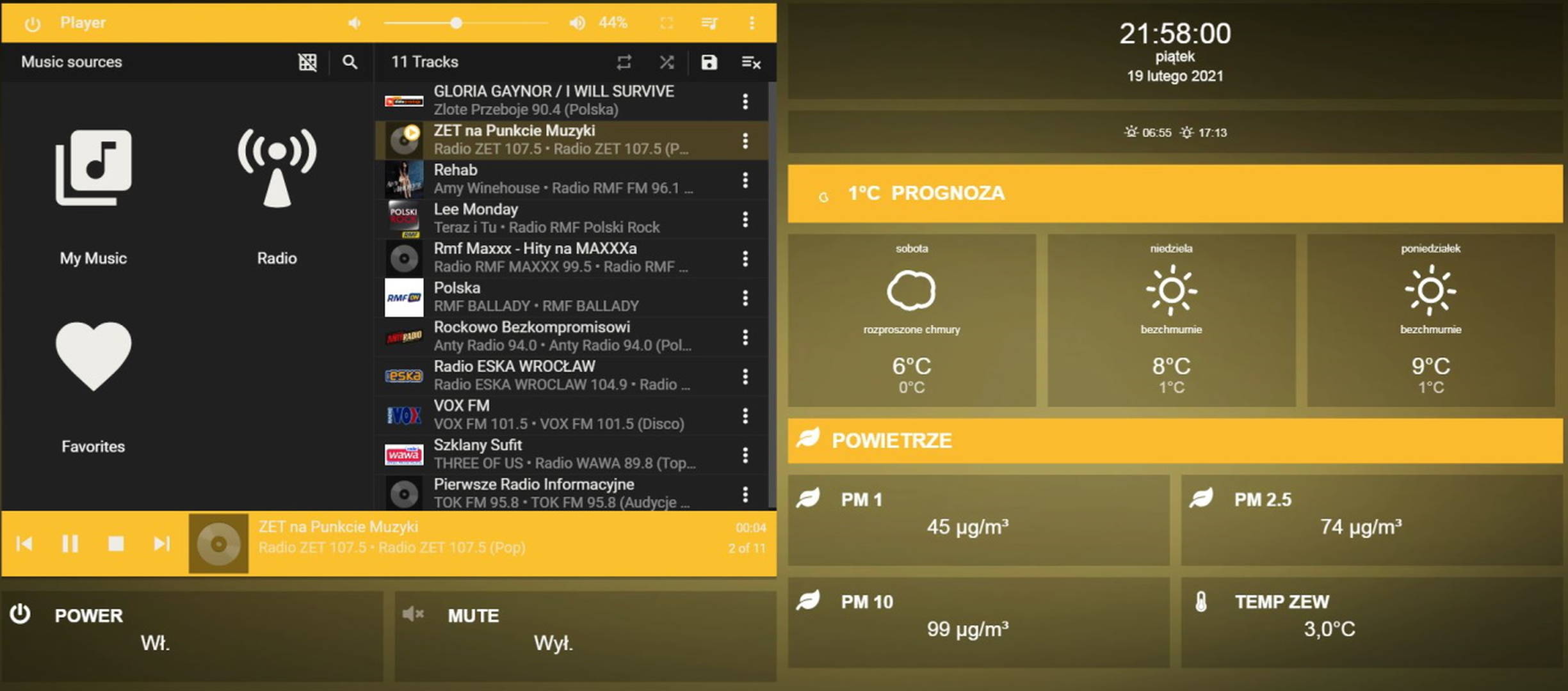

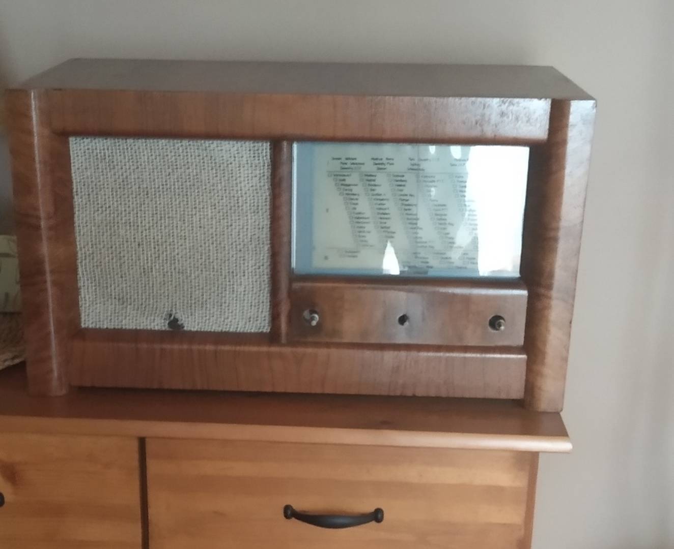

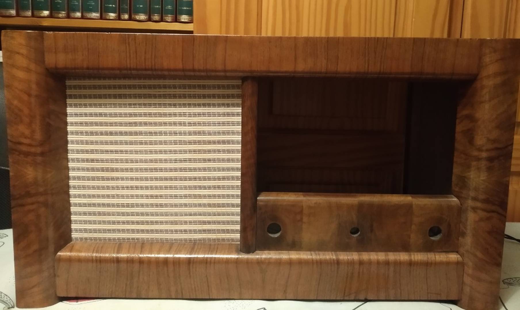

@adrian Ty też wstawiaj więcej tych fotek z pulpitami , zaraziłeś mnie swoim radiem i wróciłem do projektu, który już prawie umarł . Mam stare radio, a raczej obudowę, którą sobie odświeżyłem i miałem reanimować starą elektronikę, ale zdobycie części graniczy z cudem i zmieniłem koncepcję . Zrobię z niego małe centrum dowodzenia.
Tak to wyglądało jeszcze niedawno
3
 Tak wygląda teraz i wcale nie lepiej , ale w tej dziurze po skali idealnie pasuje ekran 10" , więc stare zrobi się inteligentne
Ekran Główny ma być taki
radio
Być może zrobię z tego multiroom , bo będzie tam serwer i odtwarzacz , serwer może obsłużyć kilka odtwarzaczy więc się zobaczy.
Na razie zainspirowany Twoimi ikonami w radiu , odpaliłem wszystko na stole i czekam na ekran , może za miesiąc wstawię fotki gotowego radio-serwera
