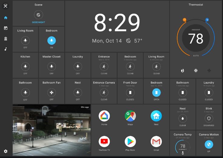

@daro1003 słuchaj najpierw sprawdź co możesz na takim ekranie wyświetlić, to znaczy w zależności jaki system do automatyki używasz on ma swoje interfejsy graficzne. Ja używam openhab, a to co się wyświetla to oprogramowani HabPanel które działa z openHab
Ja u siebie pod HabPanel kupiłem pierwszą w życiu maline 4 na której w moim przypadku działa android, a nie linux
Najpierw sprawdź co mógłbyś wyświetlić np. standardowy panel Domoticz, jak będziesz wiedział to później do decyzji czy malina z linux czy cos innego

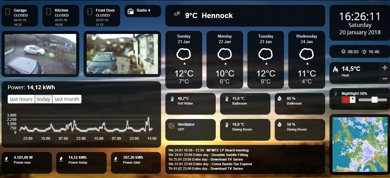

@daro1003 ładujesz androida i masz spokój . Jak chcesz szybko to instalujesz Homehabit i masz gotowy panel dowolnie konfigurowany , nie chcesz tej aplikacji to masz wbudowaną przeglądarkę i możesz się łączyć z domoticz - dashticz . Dashticz masz już zainstalowany i jak chcesz to już możesz zacząć go sobie modyfikować
Dodane : 05/02/2021 7:48 pm
Dashticz co to dokładnie jest ? Jakiś pulpit Domoticza ? Jak się do niego dostać ?

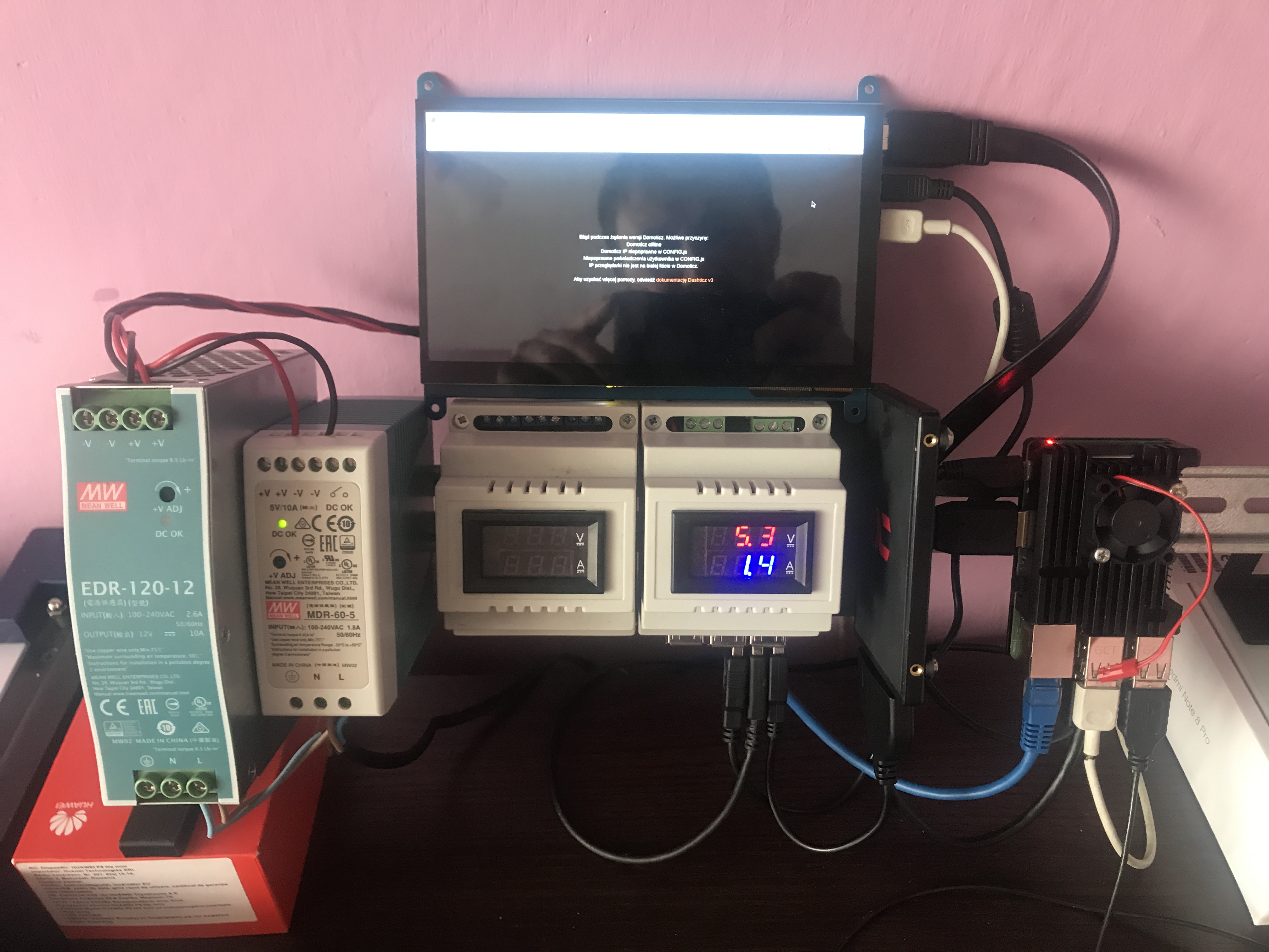

Wygrzebałem wyświetlacz LCD 7cali który kiedyś zakupiłem na ali i rzuciłem w kąt bo nie działał dotyk. Dziś go podłączyłem do smarticza i o dziwo dotyk na Samrticzu działa więc spoko. To moja stacja robocza:
Stacja robocza

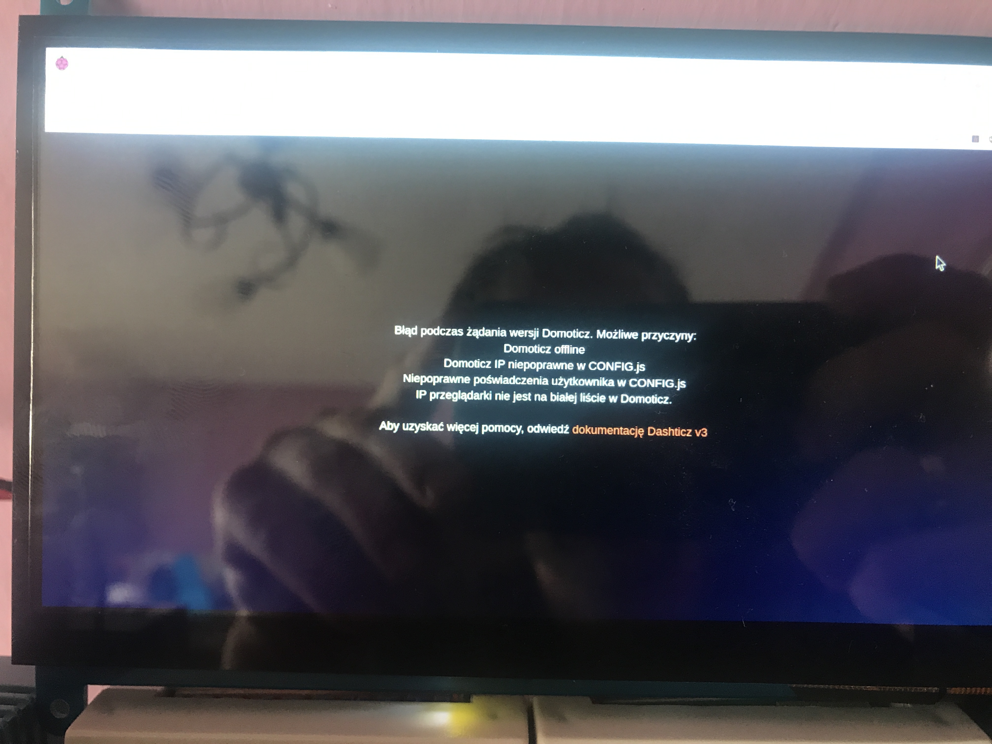

Ale nie o tym chciałem odpalić Dashticza lokalnie na malince i nie działa co może być nie tak ? Klikłem w przeglądarkę i dodaną na niej zakładkę.
 Blad

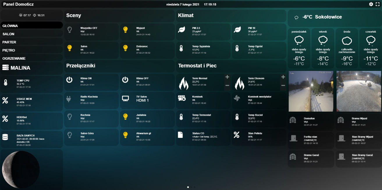

@adrian mam pytanie odnośnie Twojego HabPanela , czy zanim zacząłeś rozmieszczać urządzenia to robiłeś jakiś szkic na papierze ? Skleciłem sobie stronę główną z takim prostym menu do szybkiego przejścia na wybraną stronę , zabiera trochę miejsca ale może być przydatne . Już trzecią wersję męczę i pewnie nie ostatnią . Muszę też zdobyć mniejszy ekran bo zrobię za bogato i wszytko będzie tak małe, że nawet moja żona małym palcem nie przełączy .
Wersja z dzisiejszego przedpołudnia jeszcze nie skończona wyszła mi tak
3
Na 14 calowym ekranie wszystko czytelne , ale wydaje mi się, że za dużo napakowane. Zrobić to zrobić ale wybrać optymalnie żeby na pierwszym planie było to co najpotrzebniejsze to już sztuka.

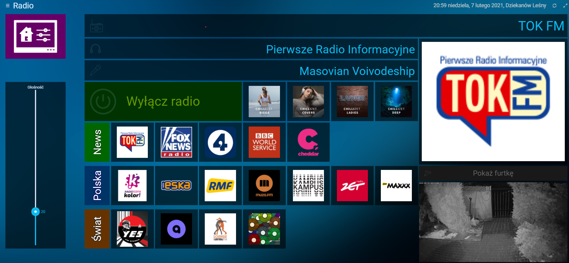

Dla przykładu ten ekran dla Radio, zajął mi całą sobotę. Na koniec hm... można pomyśleć ..... jak takie coś może zająć jeden dzień, ale to właśnie w tym problem.
Ja akurat lubię prostotę - i naćpane mi przeszkadza. Wiec taki ekranik - wiele razy poprawiany, zmieniane koncepcje, rozmiary czcionek, loga itd - zajęło mi właśnie dzień
To co zrobiłeś, podoba mi się. Jest stonowane, nie wali po oczach, nie ma jakiś pstrokatego tła.

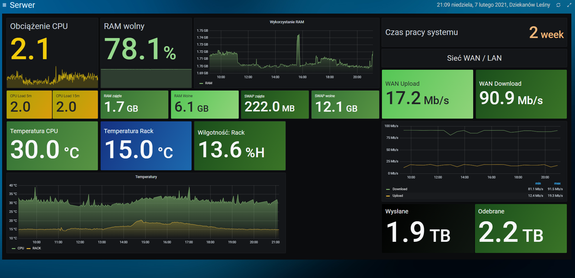

Gdyż ponieważ jestem ślepy, ja rozważyłbym co z tego wyciąć jeszcze i przenieść na bardziej szczegółowe ekrany. Pytanie co potrzebujesz  mieć najczęściej pod ręką, albo dla kogo będzie ten Panel. Wydaje mi się, że druga połówka (żona) jest dobrym testerem, np. czy potrzebujesz tam Malinę i te dane o serwerze?
Ja przykładowo mam ekran z danymi o serwerze w 100% na innym ekranie - na "stronie domowej" już nie mam nic. I stwierdziłem, że podlinkuje sobie dashboard Grafany w Panel. Całośc jest dostępna jest z menu. Mam bardzo dużo informacji na nim, jest gęsto, ale doszedłem do takiego czegoś co mi już odpowiada.

@daro1003 jak kopiujesz z blogu Cezar to sobie daruj bo z tego nie wiele działa i tylko się zniechęcisz . Zacznij od podstaw - dokumentacja . Można w chrom użyć translatora jak nie ogarniasz po angielsku.

@isom No właśnie z tego blogu próbowałem ale ... słabo wiadomo trzeba czasu do tego żeby to pojąć. Ogólnie wszystko się robi w tym pliku CONFIG.js i nigdzie indziej ?
Dodane : 08/02/2021 9:49 pm
Wpisów: 5328
@daro1003 w CONFIG.js  i custom.css , podstawowa konfiguracja w CONFIG.js, a dopieszczanie, stylizacja - kolory ikon , wielkość trzcionek w custom.css.
Jak zatrybisz zasadę budowy to potem idzie łatwo . Konfiguracja składa się z czterech części .Pierwsza część służy do konfiguracji wszelkiego rodzaju globalnych ustawień Dashticza i To jest na samym początku , tam gdzie ustawiałeś adres IP.
Druga część służy do definiowania wszystkich bloków. To są wszystkie klocki , które chcesz umieścić na pulpicie
W trzeciej części definiujesz kolumny i umieszczasz w nich bloki , a na końcu zostaje ustalenie ile ma być stron i dodanie do każdej strony wybrane kolumny.
Zacznij od wyczyszczenia pulpitu do  zera i dodaj jeden blok , w jednej kolumnie a potem dodaj tą kolumnę do jednej strony , którą już masz
Dopisanie do podstawowej konfiguracji
config['use_favorites'] = 0; //OFF ulubione
config['auto_positioning'] = 0; // OFF auto pozycjonowanie
wyczyści ekran , a dodanie  tego co poniżej po zmianie "idx" na prawdziwy idx twojego przełącznika doda go na pulpit

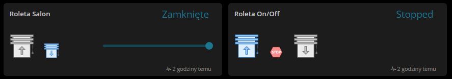

Na chwile obecną potrzebuje sterowanie oświetlenie z telefonu - a to mam zrealizowane rolety z apki Schelly na Domoticzu rolety - słabo to wygląda lub ja nie umiem ustawić gdybyś chciał sprawdzić mogę i wysłać - wypożyczyć Schelly 2,5 na testy bo mam wolne.
Dodane : 08/02/2021 10:53 pm
Wpisów: 5328
@daro1003 jak nie zaczniesz od początku, to wszystko się będzie rozjeżdżać i nie dojdziesz do ładu . Zamiast usuwać sekundy wystarczy zmniejszyć szerokość bloku , ale do tego trzeba dojść . Co do shelly to nie w tym temacie i nie potrzebuję bo mam a w domoticz tak to wygląda
