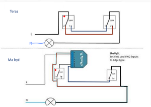

@krzysiek_l oczywiście, że można u mnie już działają , tu masz schemat

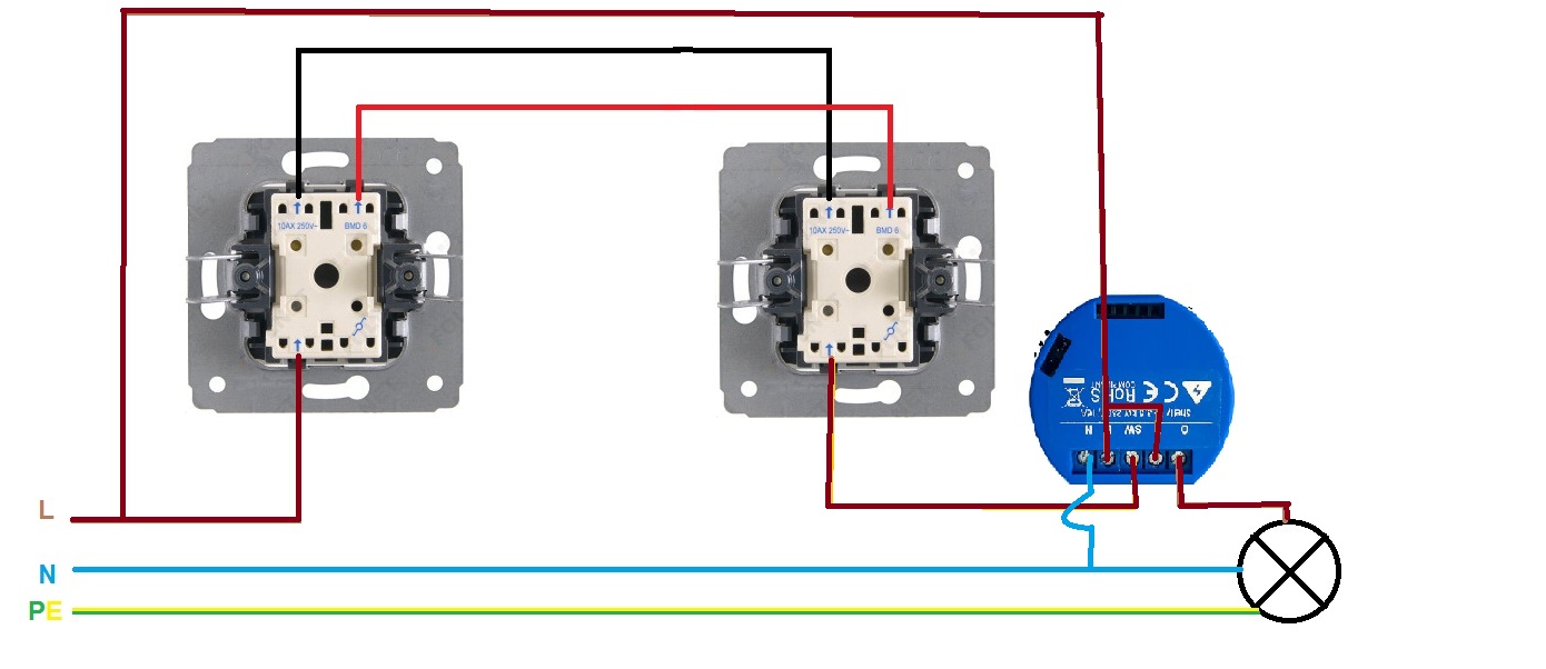

Niestety mam trochę inaczej rozwiązane połączenie:(
Puszka 1 - wchodzi przewód 3 żyłowy (napięciowy); wychodzi 4 żyłowy do puszki 2
Puszka 2 - wchodzi 4 żyłowy z puszki 1, wychodzi 3 żyłowy do lampy
Brakuje mi zatem jednej żyły w puszce, można to jakoś obejść?
SchodowyReal
Dodane : 27/10/2018 9:28 pm
Wpisów: 5325
@krzysiek_l jeżeli lampa nie ma konstrukcji metalowej to można wykorzystać między puszkami schodowych żyłę PE do przesłania Fazy , w innym przypadku tylko doprowadzenie tej samej fazy z innej puszki lub gniazda 230V. Koniecznie ta sama faza !!! Ewentualnie doprowadzenie N czyli zera , ale koniecznie musi być z tej samej Różnicówki.

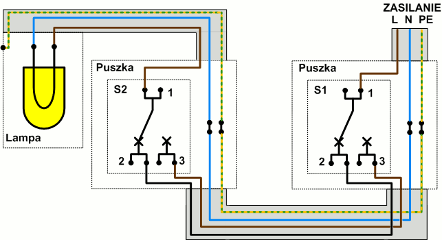

Próbuję odnieść schemat do mojej instalacji schodowej i chyba czegoś mi brakuje. Czy mam rację? Bo już dostaję oczopląsu... 🙂 To moja puszka na klatce:

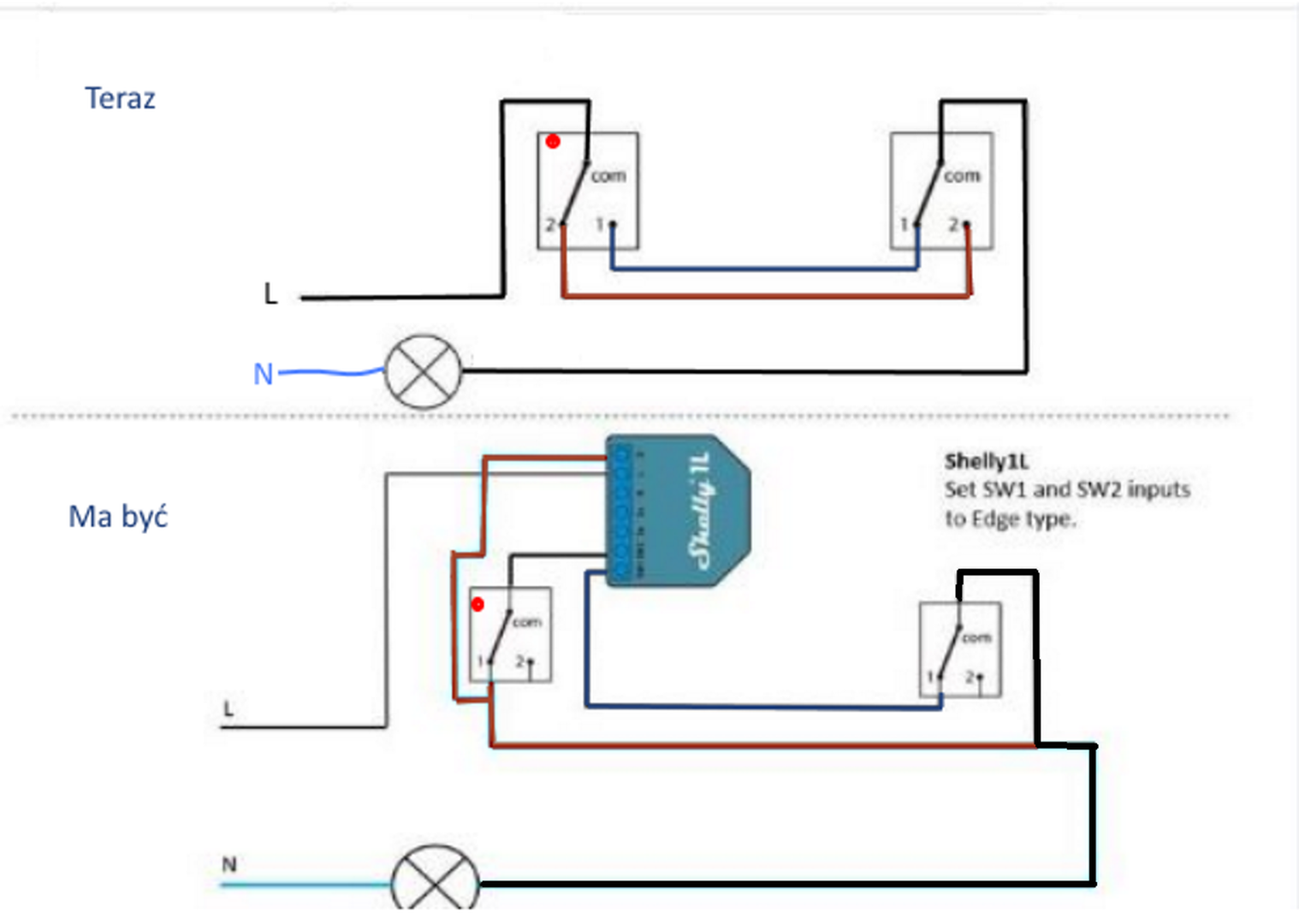

@art212 Brakuje  żyły N , bo masz wiekową instalację . W Twoim przypadku lekarstwem jest moduł Shelly1 L , który nie wymaga N ,a podłączenie tego modułu jest proste.
Ważne żeby wiedzieć w której z dwóch puszek jest stała Faza - L . Po odłączeniu obu włączników w jednej z puszek na prawdopodobnie czarnym przewodzie będzie faza i w tej puszce należy zamontować shelly.
Schemat połączeń z prawdopodobnymi kolorami żył przed i po zmianie połączeń
shelly 1L schodowy
Puszka z czerwoną kropką to ta, w której masz stałą fazę
Dodane : 10/06/2021 12:10 pm
