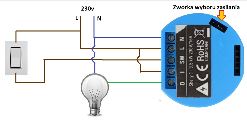

Podłączyłem je tak jak na schemacie i nie ma sterowania ręcznego.

podłączyłeś jak tutaj
Supla Multiboard to firmware którym można programować rożnej maści moduły z esp 8266
tak podłaczone jak na schemacie.
rozumiem że sterowanie realizowane jest przez podanie fazy L na zacisk SW ?
- tak podajesz L na SW

Do tego modułu można podpiąć monostabilny włącznik??
Pewnie, że można wystarczy wgrać AFE i masz do wyboru tak jak w przy sonoff
Wtedy jeden kablem od włącznika do SW i nie muszę mieć fazy na włączniku tak??
@maras musisz mieć tą fazę , chwilowe zwarcie SW do Fazy zmienia stan, a Faza jest w tym przypadku MASĄ .
