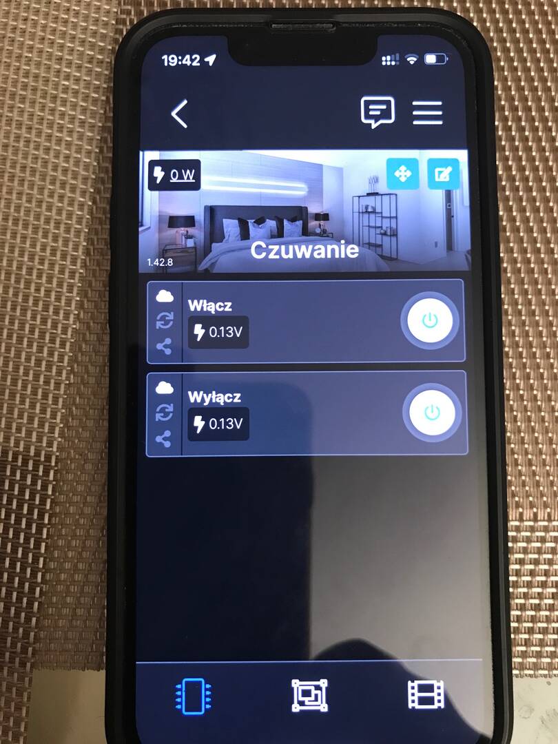

Ale mam inne pytanie. Shelly Uni ma, według opisu, 2 wejścia cyfrowe, 1 ADC (analogowe, pomiar napięcia) i 2 wyjścia (styki przekaznika, bez potencjalu). Na smartfonie w ogóle nie pokazuje się stan wejść cyfrowych. Czy coś jeszcze trzeba w tym celu w ustawieniach aktywować?
IMG 5753
