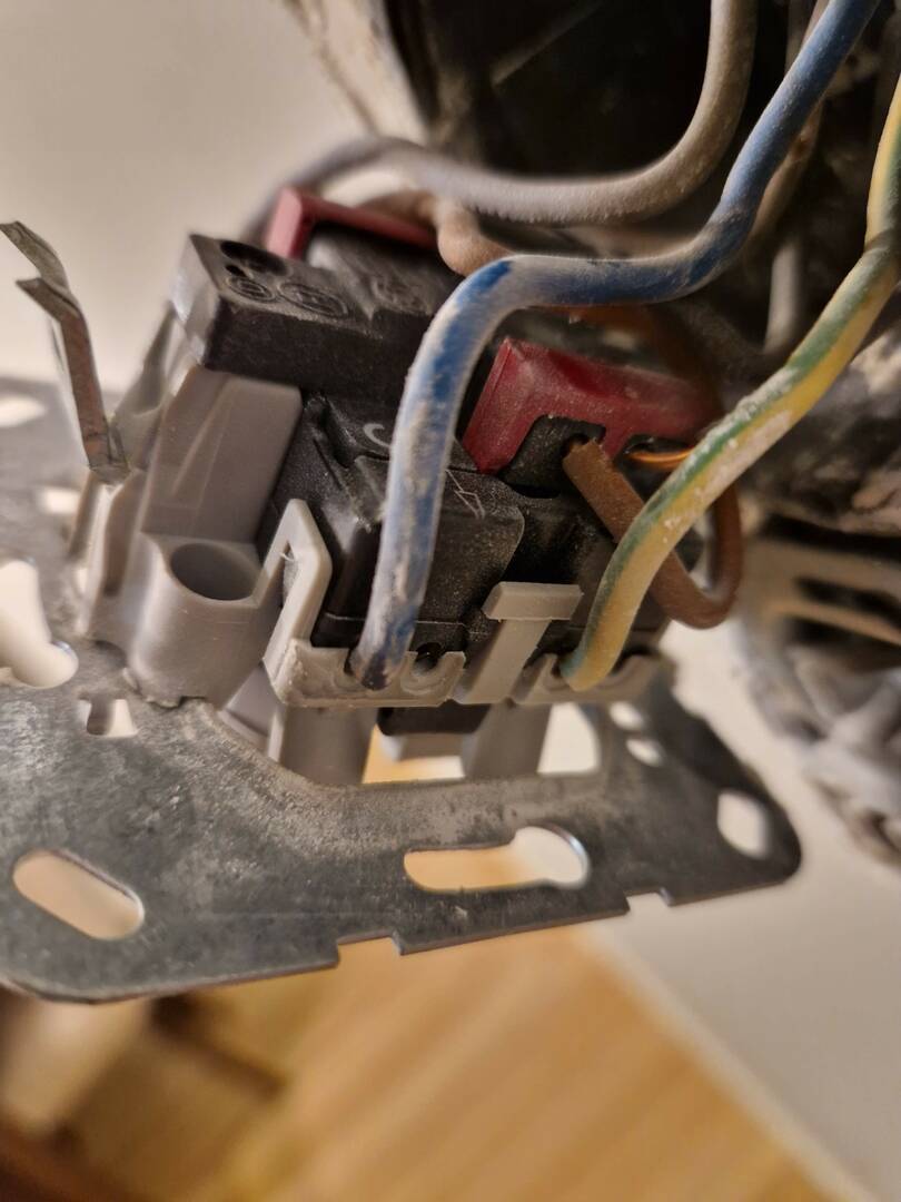

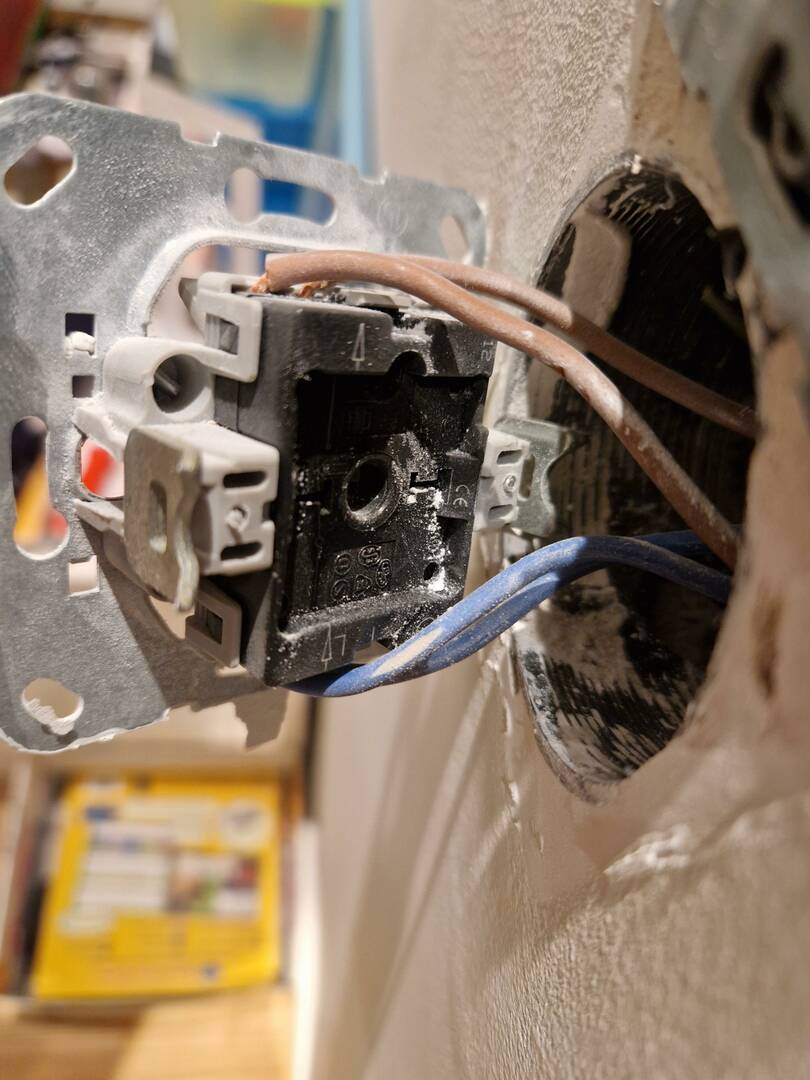

Chyba zapomniałem dodać jednej z ważniejszych rzeczy - te przełączniki nie są kołyskowe, tylko impulsowe.
I do jednej z tych trzech puszek nie zmieści się już nic - jest bardzo płaska :(.
Nie ma opcji, żeby jedno urządzenie wpiąć do jednej z tych większych puszek i żeby ono po prostu "udawało" że jest tym zwykłym przełącznikiem?
Do przełączników wchodzą niebieski i brązowy kabel (ten przełącznik na drugim zdjęciu jest poczwórny - w ten który mnie interesuje wchodzą tylko dwa kable (najbliższe na zdjęciu).
20230103 201308
20230103 195007
Dodane : 04/01/2023 1:54 pm
Wpisów: 1483
@janki
Dodane przez: @janki
nie wiem co to znaczy. Chyba chodzi o bistabilne  i monostabilne (dzwonkowe).
jest, trzeba wiedzieć jak są położone przewody, jak wyglądają połączenia
do dwóch przełączników wchodzą 2 kable, to trzeciego 4 kable
tu widzę niespójność, ze zdjęć co innego wynika.

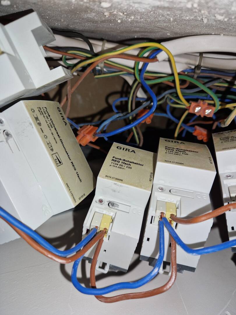

Dokładnie, okazało się (na słuch), że w podwieszanym suficie najprawdopodobniej są ukryte przekaźniki (mam nadzieję, że tym razem użyłem dobrego sformułowania). Najprawdopodobniej z jednego przełącznika idą tam dwa kable, z drugiego dwa i z tego drugiego kolejne dwa do trzeciego. Dlatego są dwa kable do dwóch, a cztery do trzeciego, "przejściowego" (@pawell32, może wydawać się na zdjęciu, że jest więcej kabli, ale one wchodzą do innego przełącznika - są cztery w jednej puszce).
Jeśli faktycznie tak jest (trochę jest zamieszania, żeby się do tego sufitu dobrać), to będę mógł zamienić te stare przekaźniki na np. Sonoff BASICR2 i dodać sobie do tego nowy przełącznik np. SNZB-01?
Dodane : 09/01/2023 9:32 am
Wpisów: 1483
@janki
1. tak, w miejsce obecnego sterownika dajesz Sonoff Basic

Pod sufitem mam coś takiego. Ciekawe co autor miał na myśli, że są radiowe plus ściemniacz, który też nie jest używany 🤪
20230109 193607
Dodane : 10/01/2023 1:20 pm
Wpisów: 1483
@janki nieźle nakombinowane.
