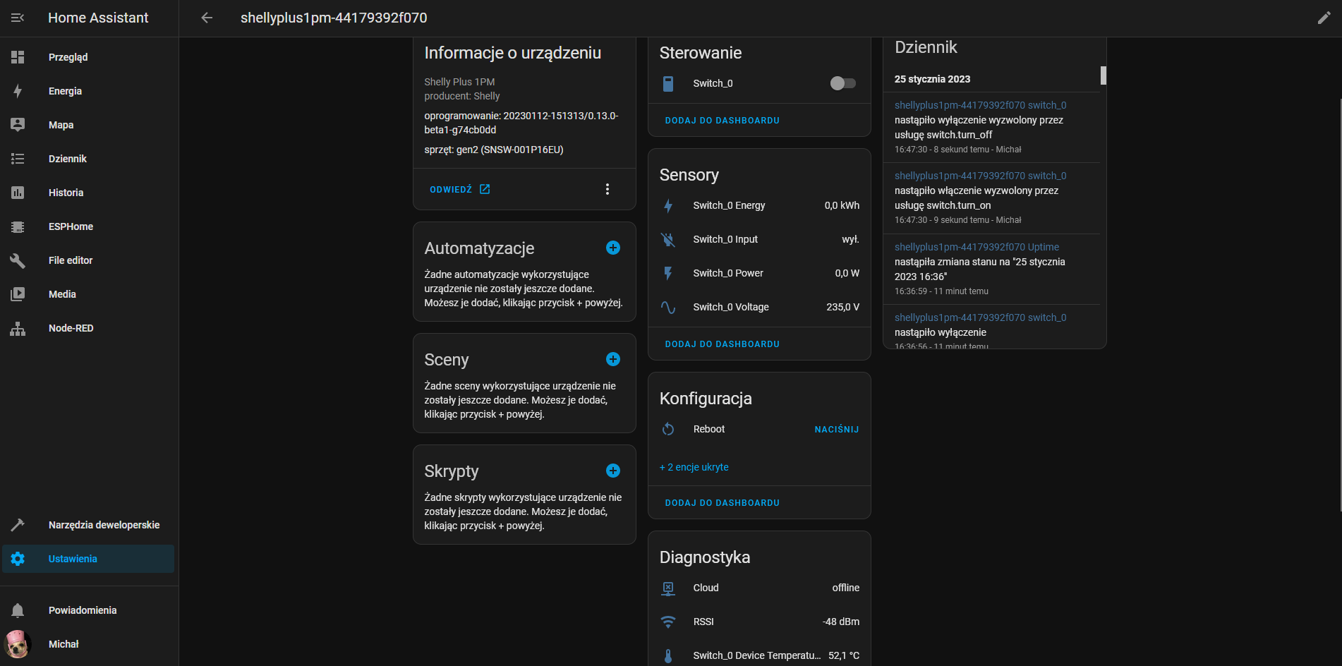

Potrzebuje wykorzystać jeden pin gpio19 z obudowy, lecz nie wiem jak go skonfigurować jako binarysensor  aby był widoczny w HA.
Mogę to dodać jakoś w integracji, czy przenieść do esphome, czy może jedyną opcją jest wgranie nowego softa z esphome?

W shelly jest firmowy oryginalny, jak widać po zdjęciu.

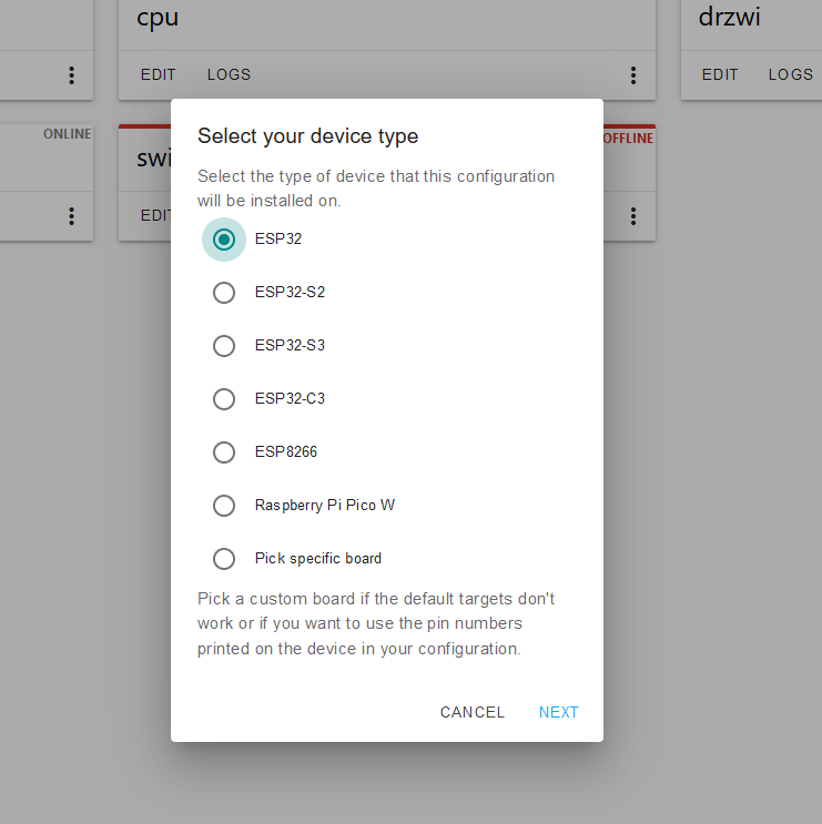

Jeszcze jedno pytanie podczas tworzenia nowego urządzenia w esphome mam do wyboru kilka rodzajów esp32, wiesz jaki mam wybrać do shelly 1pm plus?
Dodane : 27/01/2023 11:31 am
Ja w ESPHome nie mam takiego wboru.... Klikam + New device , wpisuję nazwę , wybieram ESP32 i się tworzy jako:
esp32:
  board: esp32dev
  framework:
    type: arduino
EDIT: Zresztą skopiuj na żywca stąd: https://www.esphome-devices.com/devices/Shelly-Plus-1PM

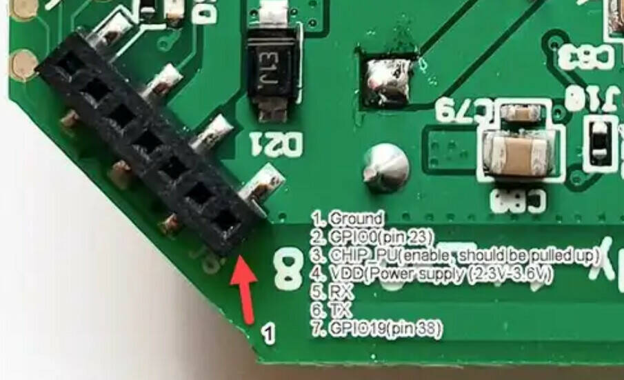

@777moneymaker no i po podłączeniu do 230V uważaj , bo ten potencjał może pojawić się na wszystkich pinach tego gniazda!
Pogramowanie również tylko z zasilaniem 3,3V przez to gniazdo ( żeby Ci nie przyszło na myśl zasilić z 230V Shelly podczas programowania).

@mig41 Tak jak wyżej wspomniałem mam ich kilka. Wybrać ten pierwszy?
Screenshot 1
Dodane : 27/01/2023 2:09 pm
Wpisów: 1476
powinno być samo esp32. (tam jest ESP32-U4WD)
Dodane : 27/01/2023 2:13 pm

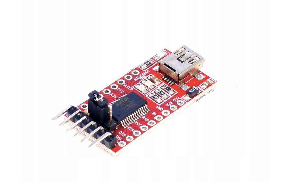

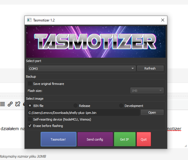

Nigdy nie wgrywałem softa na esp32, wcześniej działałem na ESP8266 i wgrywałem na niego za pomocą FT232RL z programy tasmotizer 1.2.
Pójdzie na tym co mam, czy muszę coś zmienić(jak nie wszystko)?

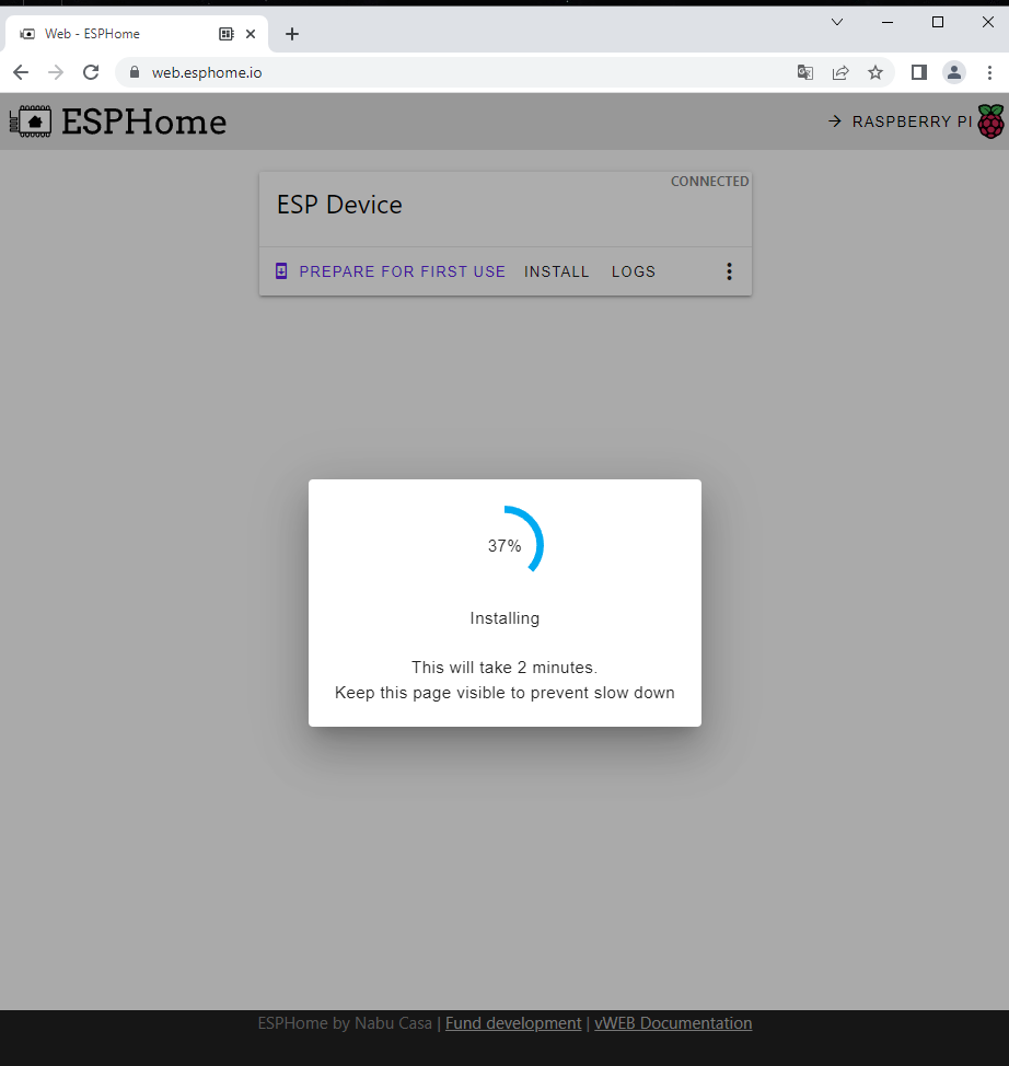

Chyba się udało
