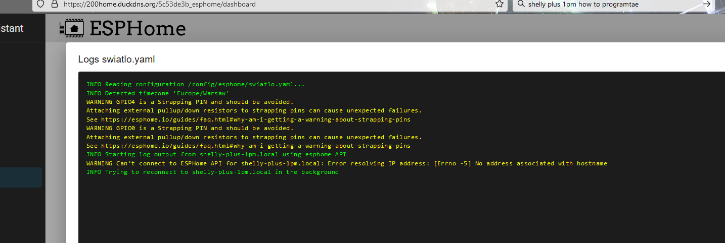

Ponownie powtórzyłem całą operację i nadal nic.
Zastanawia mnie to(zdjęcie), dlaczego wyświetla się jako problem z używaniem tych pinów, jeśli to oryginalny skrypt ze strony esphome dla shelly plus 1pm

Wpisów: 1483
sprawdź na routerze czy pobrał adres i czy odpowiada na pingi
