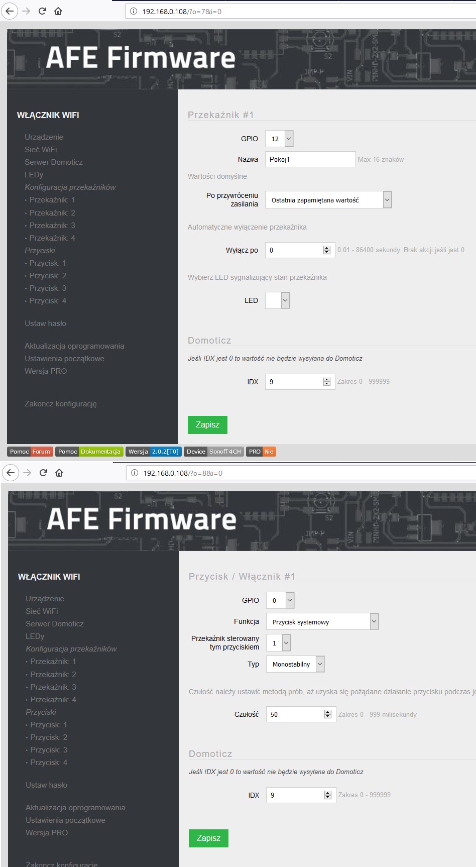

Wstaw foty z konfiguracji jednego przycisku i jednego przekaźnika , wygląda tak jak by przyciski były ustawione na bistabilne

Chętnie. W załączniku screeny.

@bartolomeo czy możesz usunąć dla wszystkich przycisków w konfiguracji AFE , IDX-y ? Ustawiłeś dla przekaźnika IDX 9 i dla przycisku też IDX 9 . Przyciski mają działać tylko lokalnie i nie potrzeba im idx .

@adrian trzeba to gdzieś ująć w opisie , że jak nie mamy oddzielnych urządzeń w domoticz dla przycisków to nie wpisujemy nic w polu idx dla przycisku.

No Panowie @isom, @adrian, zasłużyliście na duże piwko. Wreszczie śmiga bez zarzutu 😀
