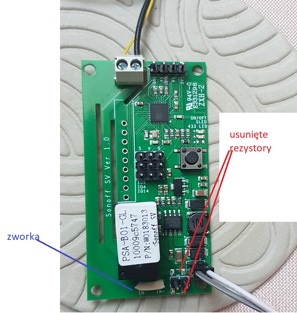

Cześć,
z Sonoff SV usunąłem zbędne rezystory i zastosowałem zworkę (załącznik), wgrałem AFE T5, zasilam tego Sonoffa 12V ze sterownika bramy a wyjścia Sonoffa podłączyłem w miejsce gdzie sterownik bramy ma przełącznik do otwierania.
W Domoticz utworzyłem wirtualne urządzenie Push on Button i dla On/Off wskazuję komendę http://adres_ip_sonoffSV/?device=gate&command=toggle
W AFE Przycisk konfigurowany na sterowanie bramą, a Przekaźnik GIO:12
I teraz sytuacja wygląda tak, że wbudowany w sonoff sv przycisk otwiera poprawnie ramę, natomiast przełącznik w Domoticz nie otwiera bramy tylko zawiesza AFE i nie można się ponownie dostać do urządzenia - trzeba go zrestartować.
CO robię źle że wirtualny przełącznik w Domoticz nie otwiera bramy?
