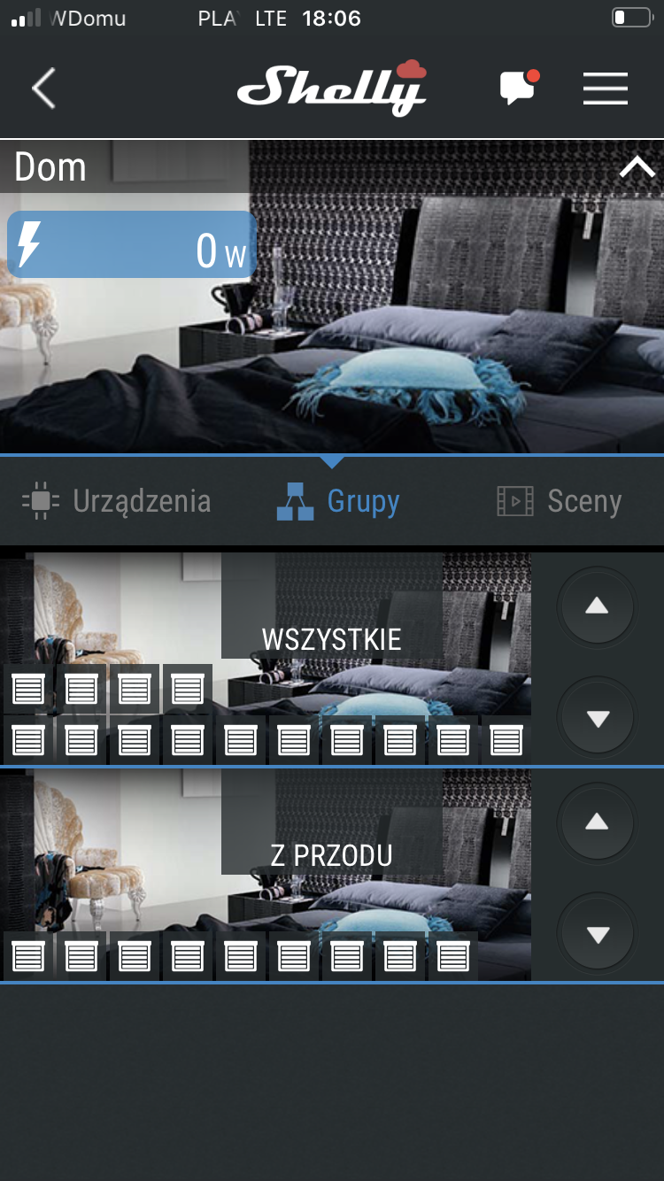

Teraz mam rolet dodaje do pokoju o nazwie Dom.
Tak mam dwie grupy:
Wszystko i Przód.
B27575EF EE6F 4352 80D8 705B2835AD61

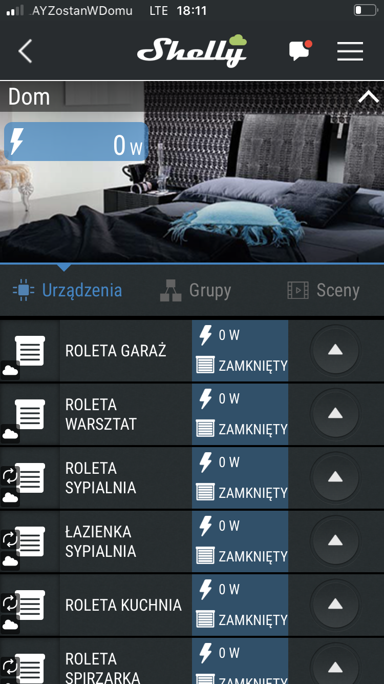

I teraz jak wyszukać nowe shelly to dodaje je do pokoju ze wszystkimi roletami ?? Czyli tutaj:
B613FF34 A8CF 47FE A14F CAF06622EB87
I czy nowe shelly 2,5 ustawiam jak przekaźnik czy jako sterownik roletowe ??
Dodane : 11/10/2020 6:09 pm
@daro1003  AD 1 dodajesz do wszystkich rolet , czyli do pokoju Dom
AD2 ustaw jako podwójny przekaźnik
Potem utwórz dwie sceny gdzie w jednej ustawisz że kanał 1 tego nowego shelly włączy wszystkie , a kanał 2 tylko przód .
PS
Zrób aktualizacje oprogramowania w tych modułach ( aplikacja wskazuje na stary soft ) w nowej wersji już masz możliwość nazwać sobie każdy moduł i widac to potem po połączeniu przez www

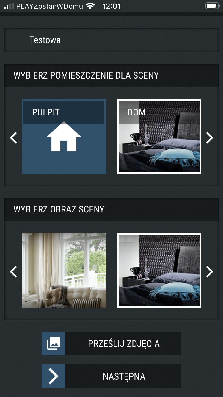

@isom a zrobię to co piszesz przez www z komputera czy tylko z aplikacji ?
W Apce zacząłem grzebać ale dużo tych opcji.

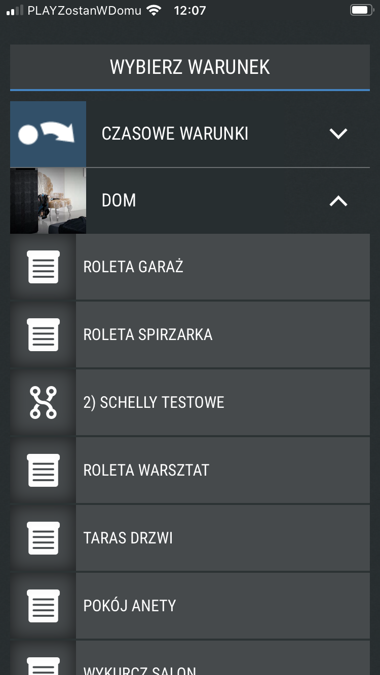

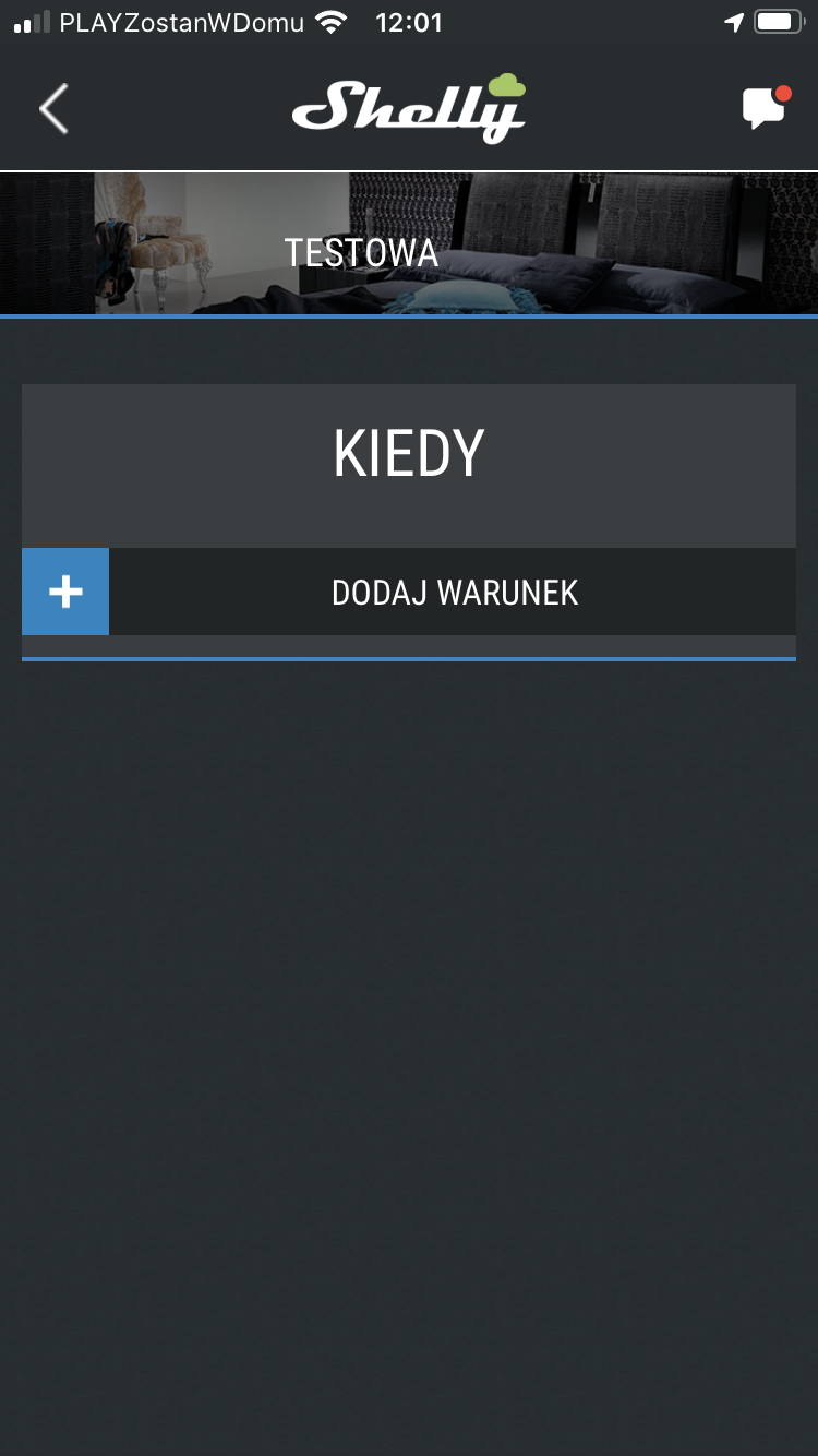

A więc tak zaczynam od dodania sceny wrzucam ją do pokoju dom:

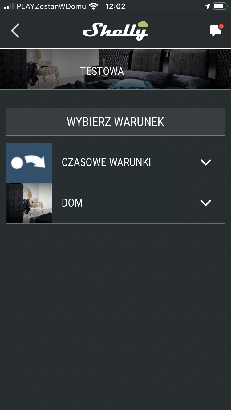

Dalej dodaje warunek:
I tutaj rozwijam DOM i wybieram pierwszy kanał przekaźnika ?
I wybieram pierwszy kanał przekaźnika:
Przekaznik

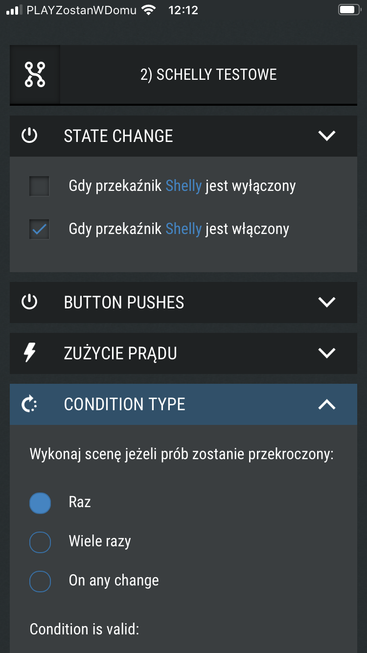

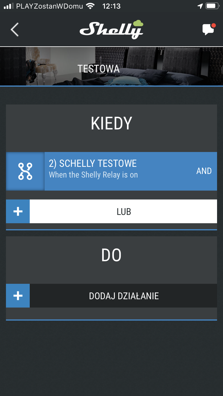

Co w następnych opcjach dodaje tak:
Nastepne Opcje1
I mam coś takiego:
Kiedy i Warunki
I tu nie wiem co dalej i czy powyżej jest wszystko ok
Dodane : 18/10/2020 11:55 am
@daro1003 Ad 1 oczywiście że zrobisz  https://my.shelly.cloud/
Ad 2 Do tej pory ok
Ad 3 Przecież sama apka sugeruje żeby kliknąć + Dodaj działanie i dodać np otwarcie Grupa Wszystkie

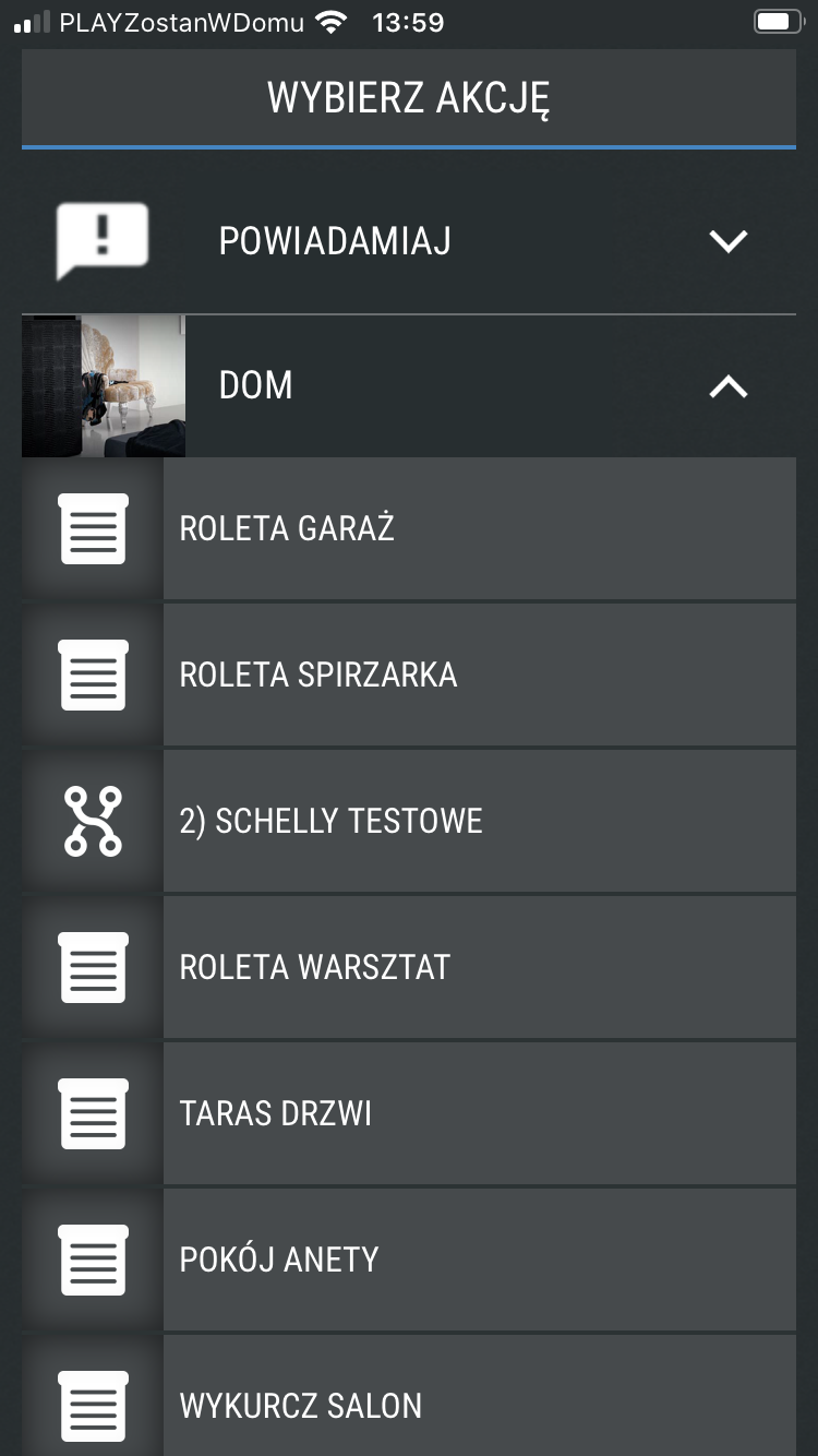

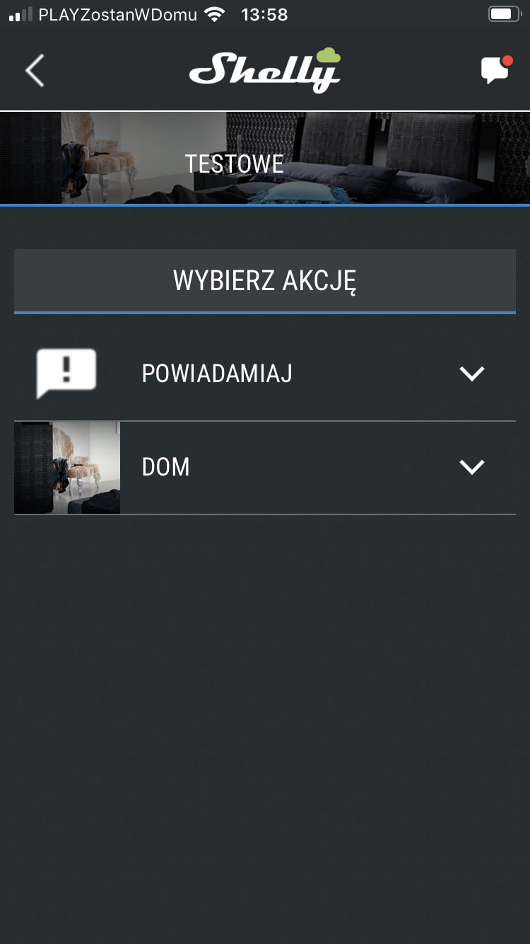

No właśnie daje dodaj działanie:
Dzialanie
Dalej rozwijam Dom i mam wszystkie rolety nie mam utworzonych wcześniej grup ;/
 Wszystkie
Dodane : 18/10/2020 2:00 pm
@daro1003 może coś się zmieniło w ich chmurze ja ostatnio to robiłem z pół roku temu jak jednym shelly włączałem 3 inne które robiły jako dzwonki kondygnacyjne . Musisz pokombinować mi się nie chce teraz podłączać modułów do chmury żeby sprawdzać
