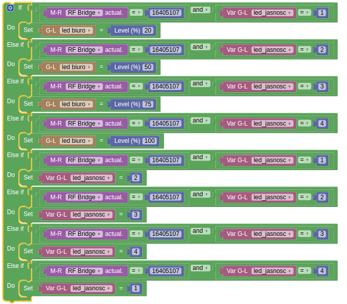

oryginalnego pilota nie udało mi się dodać do Domoticza. Obecnie korzystam z pilotów Sonoff i RF Brigde. Utworzyłem skrypt do zmiany jaskości w czterech krokach i to działa. Pilota Tradfri wyrzuciłem.
 pilot jasnosc
