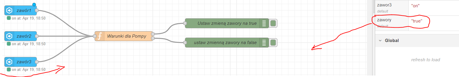

Kolega @marekmazurek napisał, że spróbuje więc trzeba dać mu szansę. Małą podpowiedzią niech będzie ten obrazek, wystarczy nody debug zmienić na takie które ustawią wartość zmiennej "zawory" i polączyć jedną linią z tym co już ma.
3

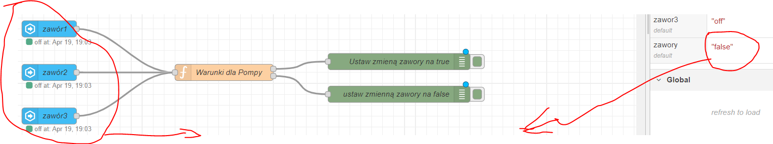

 A tu stan gdy wszystkie zawory są OFF
4

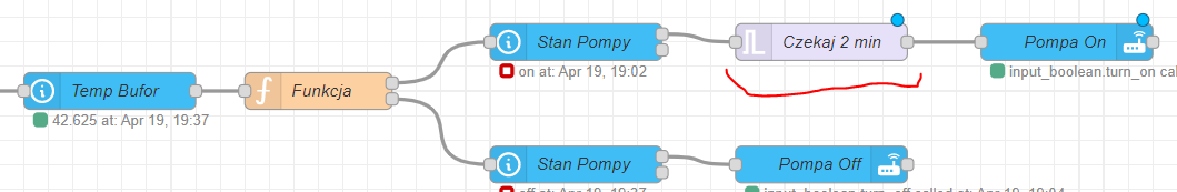

Dodane przez: @marekmazurek
czekać 2 minuty jeśli wcześniej wszystkie zawory układu były zamknięte
Przecież wystarczy dodać opóźnienie załączenia pomy i po sprawie, gdy dowolny zawór jest otwarty pompa pracuje, nie pracuje tylko wtedy gdy wszystkie są zamknięte, to co znaczy "jeżeli wcześniej "? wcześniej gdy pompa nie pracowała musiały być zamknięte.
Opóźnienie można dodać na dwa sposoby, albo node delay, albo trigger
5
 Tu do tego przepływu dołożyłem jeszcze sprawdzanie stanu pompy, żeby niepotrzebie nie klepać przekaźnikiem przy każdym sprawdzeniu temperatury

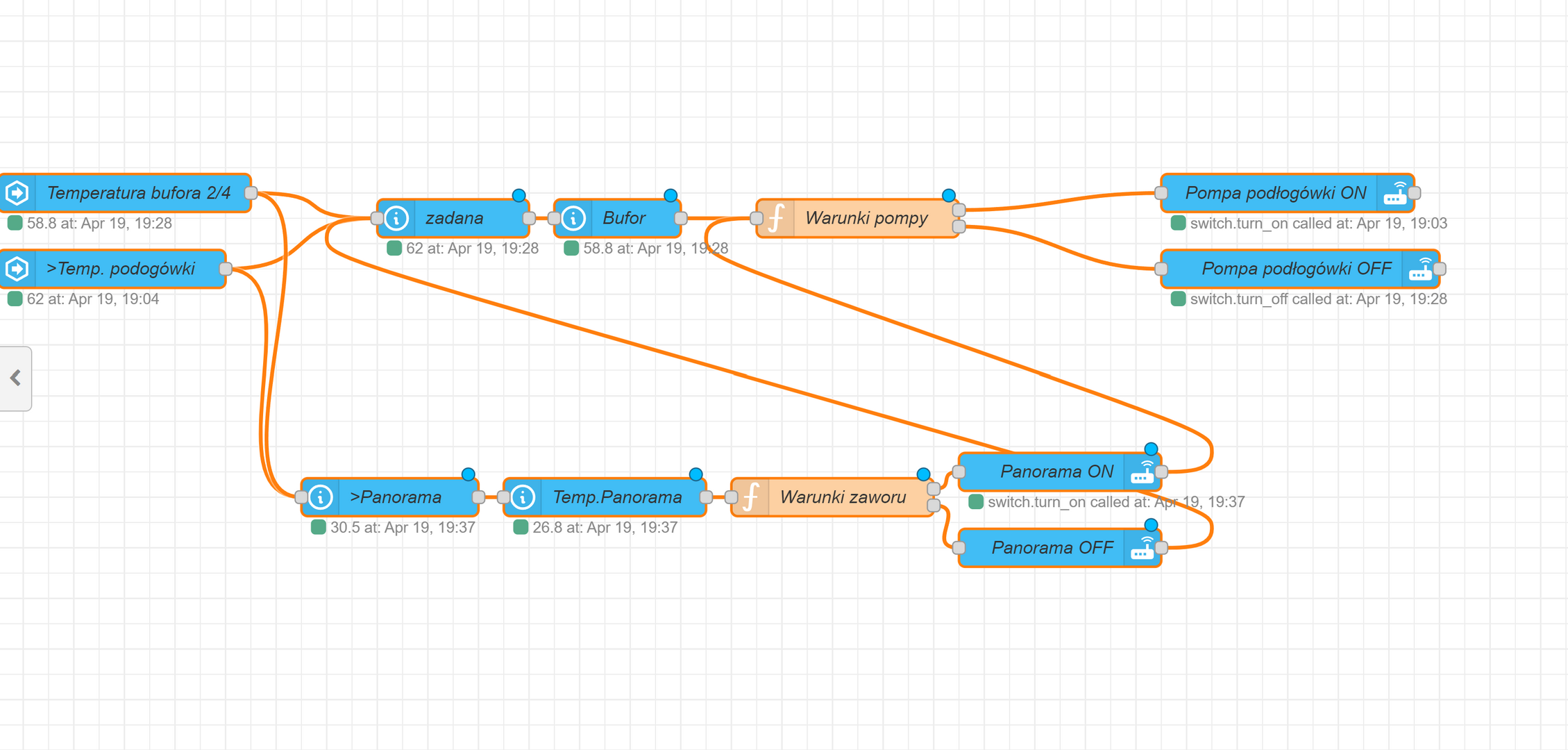

Zrzut ekranu 2023 04 19 100218
 No to tak. Akcja wyzwalana jest zmianą nastawy temperatury zadanej, zmianą temperatury wody w buforze. I to działa.
Dalej jeśli warunki zaworu pozwolą na otwarcie go to zawór da znać warunkom pompy że może działać W przeciwnym wypadku zawór da znać by uruchomić sprawdzenie warunków dla innych zaworów. Sam już chyba widzę błędy w połączeniach. Ale powiedzcie co o samej idei myślicie.
Dodane : 19/04/2023 7:48 pm
Wpisów: 5323
Jak je widzisz to popraw bo zalączenie zaworu Panorama o 19:37 jakoś nie włączyło pompy. Jak widzisz nie krzyczę 🙂

(@marekmazurek)
Wpisów: 47
Kontrybutor Donator 2K23
Na teraz jest tak ale jeszcze żadnych firewerków
