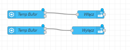

Witajcie
Mój problem polega na tym że nie potrafię skonfigurować noda tak by wprowadzić warunek porównawczy. Użyłem events state by odczytać temperaturę bufora - to działa. Kolejną rzeczą jaką chciałem wprowadzić to warunek z pomocnika. Pomocnik ustawia temperaturę zadaną na powiedzmy 50. Jeśli temperatura odczytana przez events state jest wyższa od tej ustawionej na pomocniku przekaźnik powinien zostać włączony. Jeśli jest równa lub niższa powinien zostać wyłączony. Jak to skonfigurować?

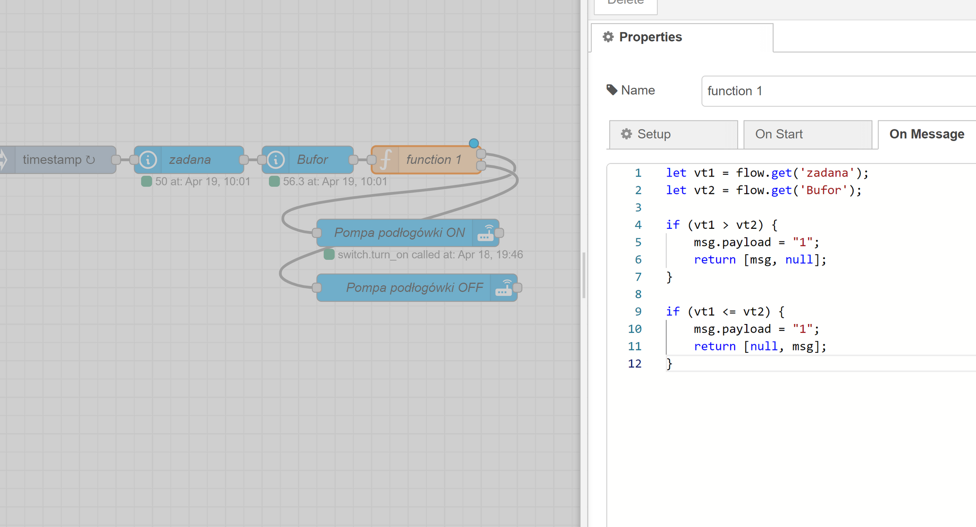

W obu nodach "Zadana" i "temp bufor" zapisujesz wartości do zmiennych flow , w nodzie funkcji odczytujesz wartości tych zmiennych i porównujesz w prostej matematyce
let vt1 = flow.get('zadana');
let vt2 = flow.get('bufor');
if (vt1 > vt2 ){
    msg.payload = "1";
    return [msg,null];
if (vt1 <= vt2) {
    msg.payload = "1";
    return [null, msg];

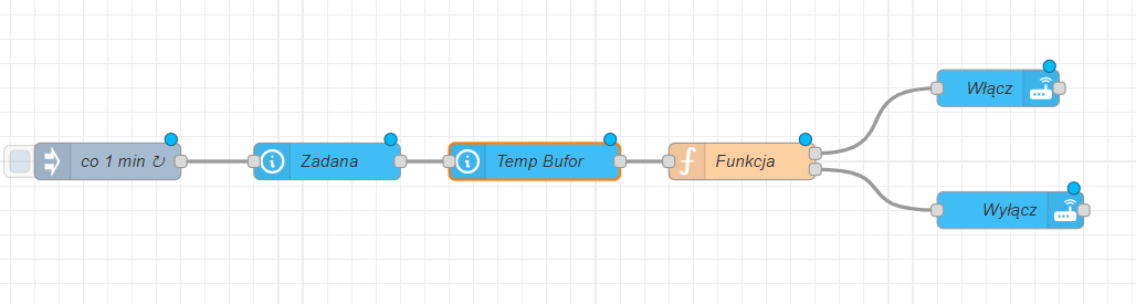

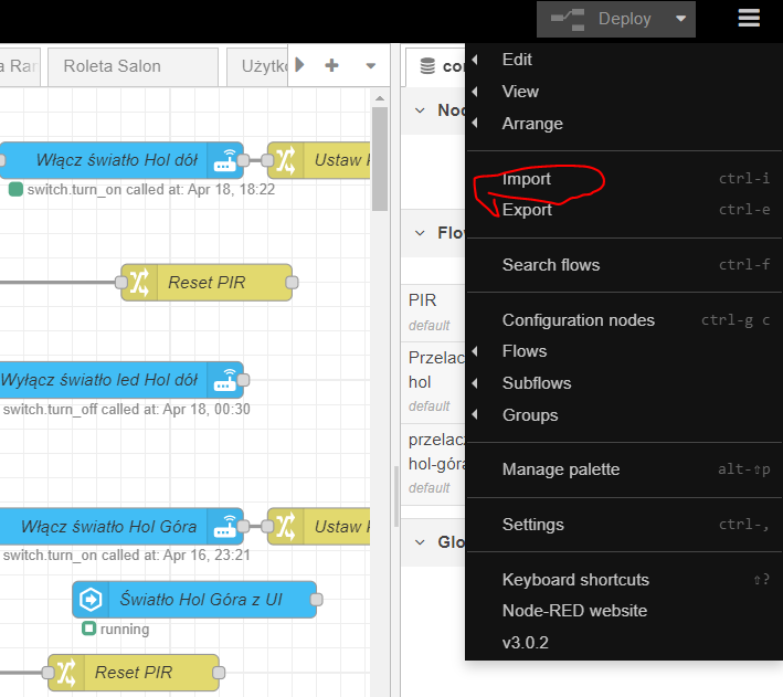

Masz tu gotowy przepływ, tylko powstawiaj swoje encje i powinno działać, jak to Twoje początki to pobrany kod musisz zaimportować w swoim środowisku. Import znajdziesz w zakładkach w prawym górnym narożniku
3
 Tu kod
[{"id":"07180c12979ada1c","type":"tab","label":"Termostat","disabled":false,"info":"","env":[]},{"id":"07a4b808cb469938","type":"inject","z":"07180c12979ada1c","name":"co 1 min","props":[{"p":"payload"},{"p":"topic","vt":"str"}],"repeat":"60","crontab":"","once":false,"onceDelay":0.1,"topic":"","payload":"","payloadType":"date","x":100,"y":240,"wires":[["4bd96d87a74480d9"]]},{"id":"c913da8ad803df2b","type":"function","z":"07180c12979ada1c","name":"Funkcja","func":"let vt1 = flow.get('zadana');\nlet vt2 = flow.get('bufor');\n\nif (vt1 > vt2 ){\n    msg.payload = \"1\";\n    return [msg,null];\n}\n\nif (vt1 <= vt2) {\n    msg.payload = \"1\";\n    return [null, msg];\n}","outputs":2,"noerr":0,"initialize":"","finalize":"","libs":[],"x":620,"y":240,"wires":[["81b81ffd985218b7"],["6fd823cdc03273dc"]]},{"id":"81b81ffd985218b7","type":"api-call-service","z":"07180c12979ada1c","name":"Włącz","server":"1a9033b6.071e8c","version":5,"debugenabled":false,"domain":"input_boolean","service":"turn_on","areaId":[],"deviceId":[],"entityId":["input_boolean.w_gore"],"data":"","dataType":"jsonata","mergeContext":"","mustacheAltTags":false,"outputProperties":[],"queue":"none","x":830,"y":180,"wires":[[]]},{"id":"6fd823cdc03273dc","type":"api-call-service","z":"07180c12979ada1c","name":"Wyłącz","server":"1a9033b6.071e8c","version":5,"debugenabled":false,"domain":"input_boolean","service":"turn_on","areaId":[],"deviceId":[],"entityId":["input_boolean.w_dol"],"data":"","dataType":"jsonata","mergeContext":"","mustacheAltTags":false,"outputProperties":[],"queue":"none","x":840,"y":280,"wires":[[]]},{"id":"4bd96d87a74480d9","type":"api-current-state","z":"07180c12979ada1c","name":"Zadana","server":"1a9033b6.071e8c","version":3,"outputs":1,"halt_if":"","halt_if_type":"str","halt_if_compare":"is","entity_id":"input_number.zadana_zawor","state_type":"num","blockInputOverrides":false,"outputProperties":[{"property":"payload","propertyType":"msg","value":"","valueType":"entityState"},{"property":"data","propertyType":"msg","value":"","valueType":"entity"},{"property":"zadana","propertyType":"flow","value":"","valueType":"entityState"}],"for":"0","forType":"num","forUnits":"minutes","override_topic":false,"state_location":"payload","override_payload":"msg","entity_location":"data","override_data":"msg","x":280,"y":240,"wires":[["a6ed6f2b9e9681b9"]]},{"id":"a6ed6f2b9e9681b9","type":"api-current-state","z":"07180c12979ada1c","name":"Temp Bufor","server":"1a9033b6.071e8c","version":3,"outputs":1,"halt_if":"","halt_if_type":"str","halt_if_compare":"is","entity_id":"sensor.woda_zasobnik","state_type":"str","blockInputOverrides":false,"outputProperties":[{"property":"payload","propertyType":"msg","value":"","valueType":"entityState"},{"property":"data","propertyType":"msg","value":"","valueType":"entity"},{"property":"bufor","propertyType":"flow","value":"","valueType":"entityState"}],"for":"0","forType":"num","forUnits":"minutes","override_topic":false,"state_location":"payload","override_payload":"msg","entity_location":"data","override_data":"msg","x":450,"y":240,"wires":[["c913da8ad803df2b"]]},{"id":"1a9033b6.071e8c","type":"server","name":"Home Assistant","addon":true,"rejectUnauthorizedCerts":true,"ha_boolean":"","connectionDelay":false,"cacheJson":false,"heartbeat":false,"heartbeatInterval":"","statusSeparator":"","enableGlobalContextStore":false}]

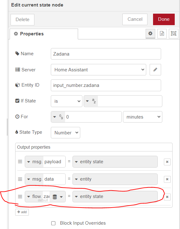

Gdybyś mógł mi podpowiedzieć co znaczy że mam ustawić wartość na flow. Po prostu zmienić opcję na flow i zostawić puste pole czy coś tam wpisać?
Druga sprawa te podmieniane nazwy to mają być nazwy noda czy np to?
sensor.czujniki_temperatury_bufor_2_4 i sensor.czujniki_temperatury_bufor_2_4
Dodane : 18/04/2023 7:39 pm
Wpisów: 5323
Dodane przez: @marekmazurek

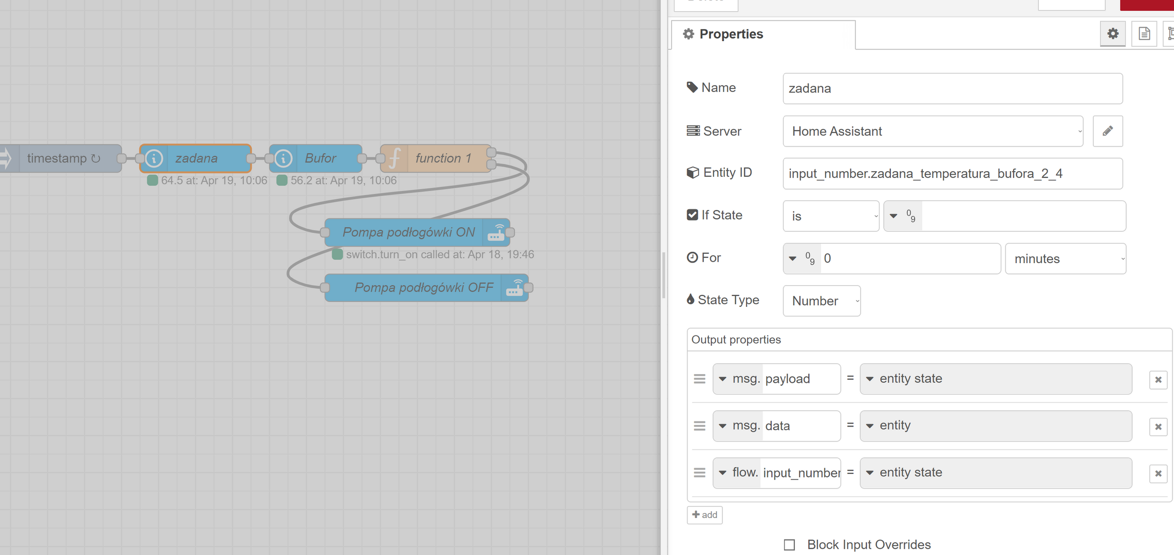

Ustawienia masz już w kodzie, który wstawiłem, jak chcesz sam próbować to masz tu przykład dla zadanej
 Nazwa encji u mnie to input_number.zadana , Ty muisz wstawić encję swojego pomocnika i to samo dla temp bufora

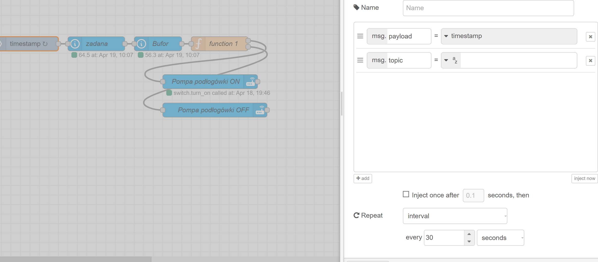

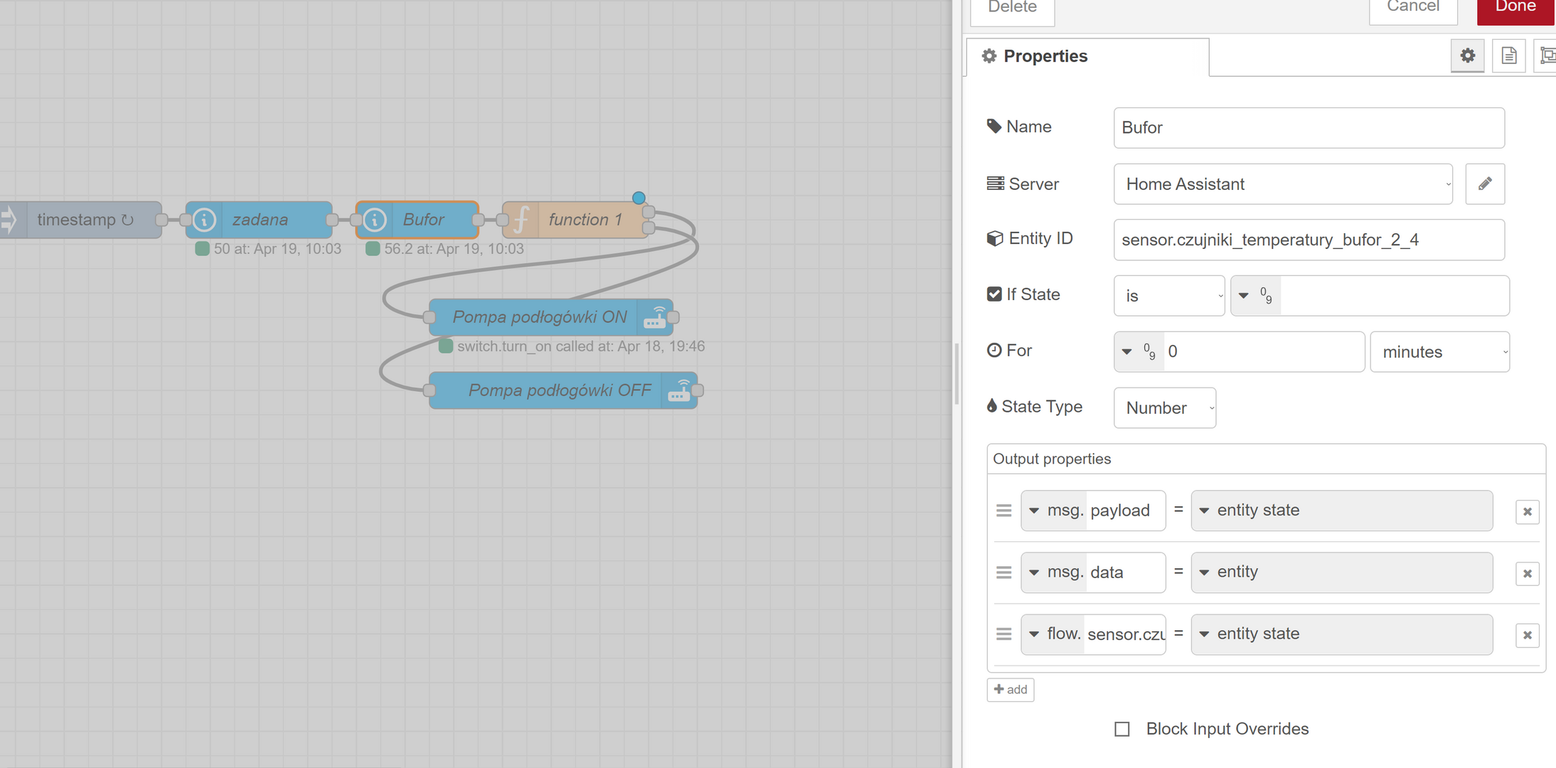

Teoretycznie powinno działać a jednak nie przełącza przekaźników. Gdzieś napewno mam błąd  tylko gdzie?
czas
zadana
bufor
Zrzut ekranu 2023 04 19 100218
Dodane : 19/04/2023 10:40 am

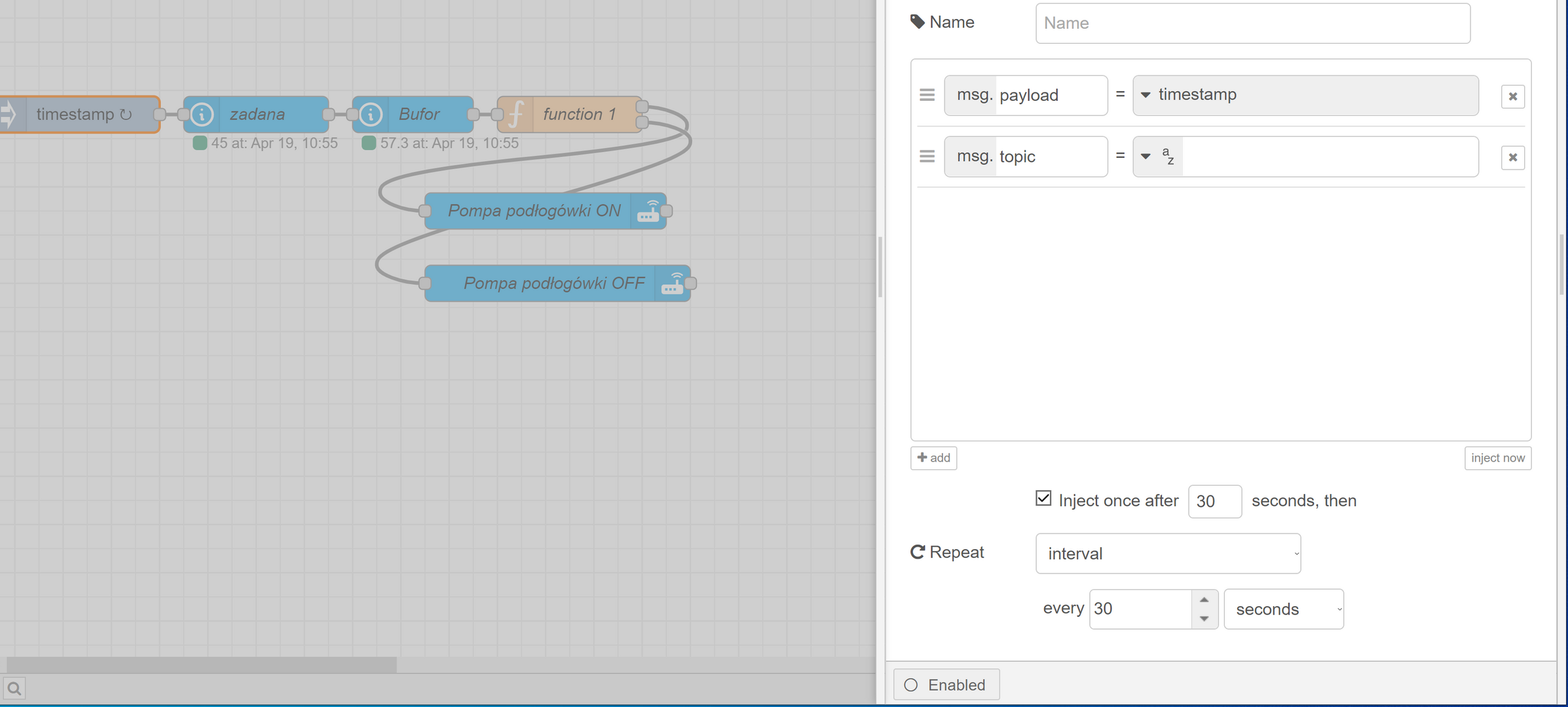

A co się stanie jak manualnie naciśniesz przycisk na nodzie timestamp ?
Bo w nim nie masz ustawionego "wstrzykiwania: automatycznego co jakiś czas ( tam ptaszek na samym dole powinien być zaznaczony , i czas interwału  - 30s chyba jest ok)
Dodane : 19/04/2023 10:49 am
(@marekmazurek)
Wpisów: 47
Kontrybutor Donator 2K23
Dodane przez: @mig41
Nadal brak reakcji

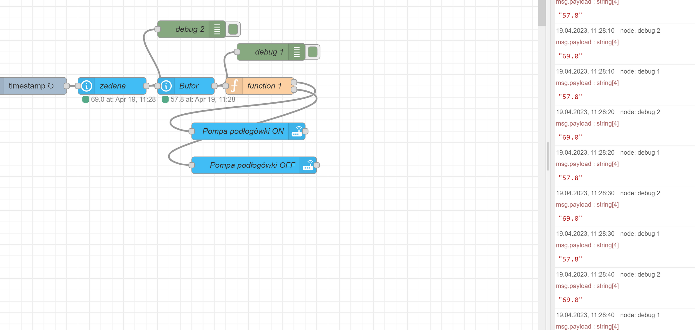

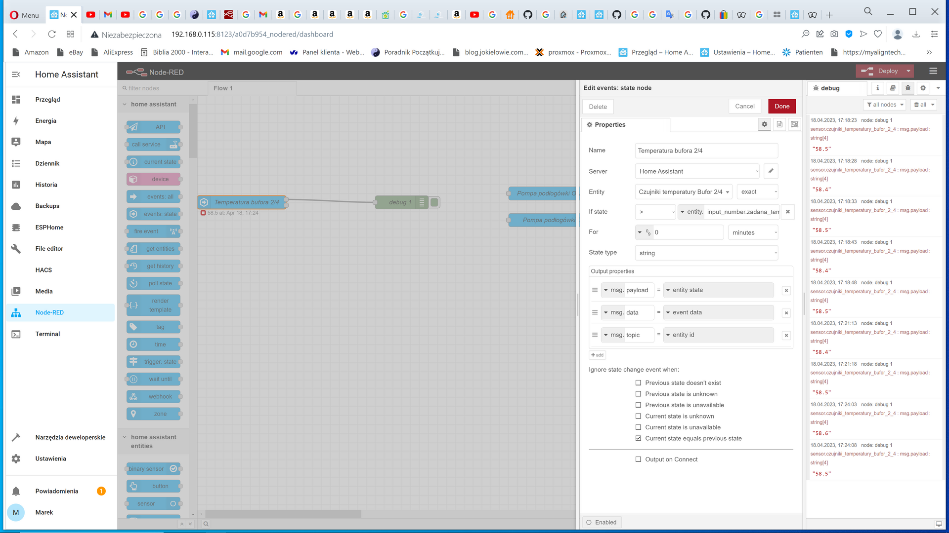

Wstaw node debug przed funkcją i pokaż co wyświetli.
Dodane : 19/04/2023 11:23 am
Wpisów: 5323
Nadal brak reakcji
Brak bo źle są skonfigirowane zmienne, coś tam wklepał za nazwy? Tam mają być nzawy takie same jak użyte w nodzie funkcji, czyli nie encja sensor...... tylko u ciebie zadana i Bufor.
Napisałem wcześniej, pobierz kod który wkleiłem podmień encje na swoje i będzie działać
Ewentualnie wklej tu swój kod całego przepływu, to go dostosuję do Twoich potrzeb

(@marekmazurek)
Wpisów: 47

Wpisów: 5323
Te nody debug nic nie wnoszą, wszystko widać bez nich , zmienne są do bani i widać to w zakładce context , której kolega nie poakzał ale wynika to z fotek
Dodane : 19/04/2023 11:34 am
Jak @isom pisał , ustaw odpowiednio dla noda flow.zadana i flow.Bufor .... ( a nie flow.sensor...)
