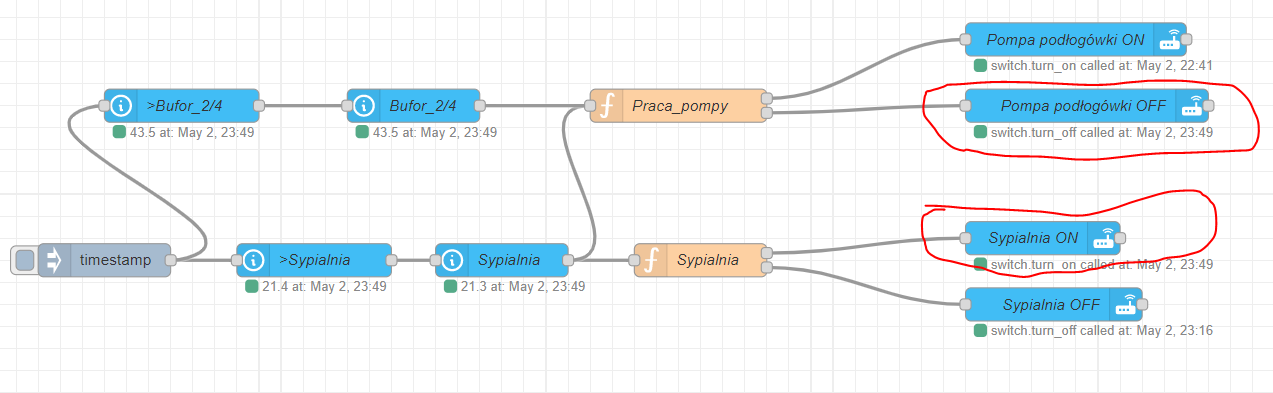

Weź pod uwagę bezwładność bufora i podłogówek
To matematyka, a nie instalacja i bezwładności 🙂 Porównaj wszystkie fotki i wyciągnij wnioski

Dodane przez: @marekmazurek
Napewno to zrobię... Wiem jednak że jeśli do wzoru nie podstawisz wszystkich danych to wynik będzie taki sobie.
Dlatego nie zmienałem twoich reguł a temperatury widać na fotkach, innych danych nie ma, masz te same warunki,więc odtworzyć problem nie trudno. Po prostu w funkcji pompy nie ma warunków dla równych temp pomieszczenia i zadanej , a w funkcji zaworu taki stan jest true dla załączenia go 🙂 Powodzenia
PS Jutro pokażę inne błędy jak znajdę czas 🙂 Chyba że do tego czasu zmienisz warunki
Albo masz żebyś sobie jeszcze to przemyślał, w sypialni temp poniżej zadanej, zawór wlączony, a pompa stoi mimo że bufor ma zadaną
5
Nie wiem jak to testujesz ale takie są fakty
