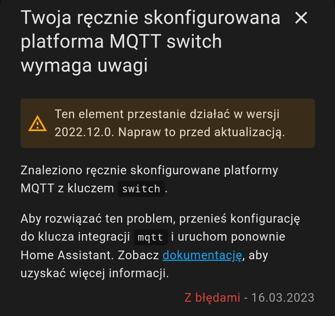

Wpakowałem do pliku switch.yaml takie coś i się zapisało, szybki reset sie wykonał ale jest błąd ...

wojtek_gtx
(@wojtek_gtx)
Wpisów: 542
Screenshot 2023 04 19 06 06 09 233 edit io.homeassistant.companion.android
@mig41
Topik ma taką wartość bo odczytałem to z mqtt Explorera, a plik jest rozpoznawalny bo mam w nim już urządzenia tylko że "platform: cli"
Dodane : 19/04/2023 6:04 am
Masz złą składnię w tym pliku z  mqtt , która obowiązywała do końca poprzednieo roku. Nie pamiętam już jakie był to zmiany , ale trzeba ją poprawić na "nowy standard".
W pliku configuration.yaml powinno to być w ten sposób:

Jeśli ten plik switch.yaml masz w katalogu packages , to też tak samo powinno to wyglądać...

Wpakowałem to do pliku mqtt.yaml  :
switch:
    - name: "Zawor"
      state_topic: "Zawor_11/Button1/State"
      command_topic: "Zawor_11/Button1/State/cmd"
      qos: 0
      payload_on: "GPIO,5,1"
      payload_off: "GPIO,5,0"
      state_on: "1"
      state_off: "0"
      retain: true
I łyknęło, nie ma żadnych błędów, nie mam jak sprawdzić bo poza domem jestem ale encje też się pokazały, wracam i po testuję:
