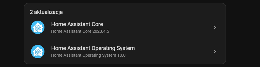

Kto się odważył i zrobił aktualizację do wersji jak w tytule ? Po ostatnich aktualizacjach i różnych problemach z tym związanych, jak nie działający  tryb kiosk, brak przycisków i wiele innych drobnych problemów, dziś widzę
 I nie bardzo mam ochotę kliknąć aktualizuj, widząc ile zmian to wnosi.
Kto przez to przeszedł i jakie ma doświadczenia?

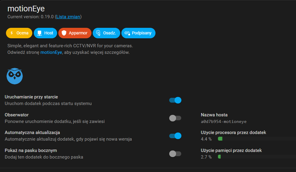

Jakby co to w Dodatkach /Sklep z Dodatkami / w menu z trzema kropkami w prawym górnym rogu Sprawdź aktualizacje  , i znajdzie się nowa versja motioneye , która już startuje na najnowszym HA.

@mig41 dzięki za info, dostałem powiadomienie o nowej wersji i już działa, tak samo HAOS 10 już na pokładzie

nie korzystam z ME bo obciąża system
Jak 4- 5% jest dużym obciążeniem, to ja takie toleruję ze spokojną głową
Oczywiście nie mam obsługi 16 kamer, bo nawet tyle nie mam u siebie:)
