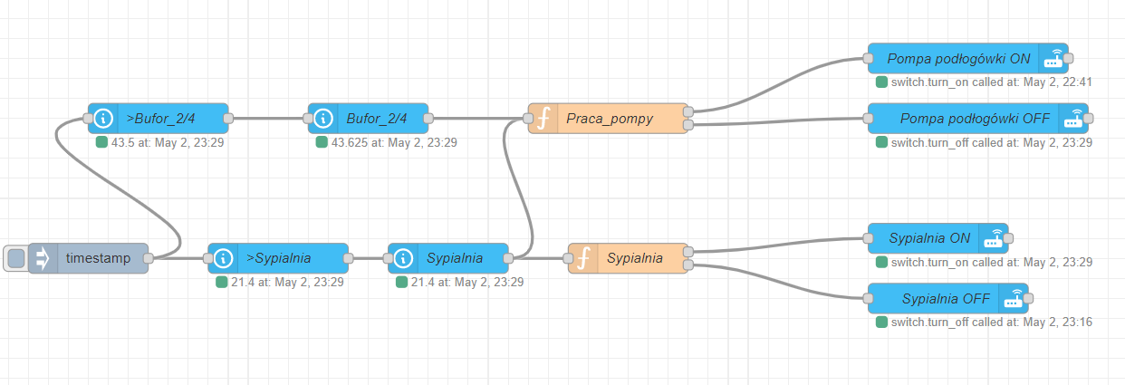

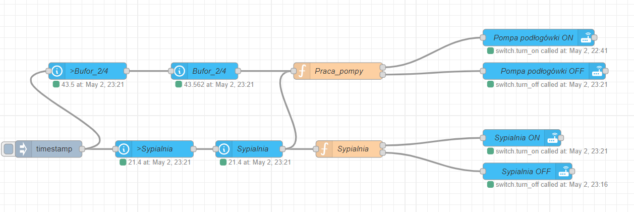

Dodane : 02/05/2023 8:31 pm
Dodane przez: @marekmazurek
Narazie nie widzę żadnej luki.
Okroiłem ten przepływ żeby było wyraźnie widać właczony zawór przy wyłączonej pompie. Widać też wszystkie temperarury
 Wszystkie warunki w funkcjach są takie jak je utworzyłeś.
Zresztą sprawdz to sobie, nie mam zamiaru udowadniać, a tym bardziej się sprzeczać, bo to nie moje ogrzewanie

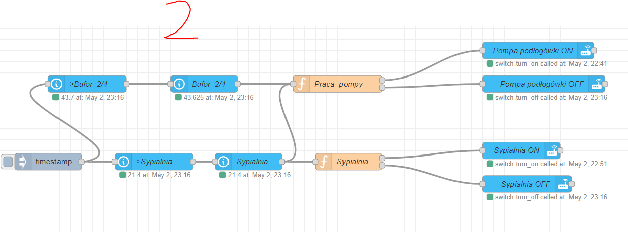

Widzisz i to jest kwestia precyzyjnego dopracowania tematu. Wyzwalacz ustawiony jest na 10 sekund. Widzisz jeden obraz z danego cyklu. W następnym cyklu zaznaczone przez Ciebie czasy będą się już różnić. Ale masz rację. Zawór zużywa 1W prądu przez 9 sekund w tym konkretnym cyklu. Masz pomysł jak tego uniknąć lub to zredukować? A dodam też że czas pełnego otwarcia zaworu to 120 sekund
Dodane : 02/05/2023 10:11 pm
Różnią się ?
Cykl może trwać 10 sek lub 2 min nie ma znaczenia
3
Dodane : 02/05/2023 10:18 pm
(@marekmazurek)
Wpisów: 47
Kontrybutor Donator 2K23
Różnią się ?
Ano się różnią. Takie pytanie... Skąd masz te temperatury na zrzutach? To symulacja? są inne niż u mnie.

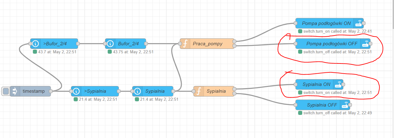

Dodane : 02/05/2023 10:22 pm
Twoich raczej mieć nie mogę 🙂 Mam swoje
Dodane : 02/05/2023 10:25 pm
Zawór jest On przez cały czas gdy np zadana sypialnia = temp sypialnia, a nie 9 sek
widać to przecież
4
 Porównaj te czasy z poprzednimi
Dodane : 02/05/2023 10:28 pm
(@marekmazurek)
Wpisów: 47
Widzisz a u mnie to działa na fizycznej instalacji. Cały czas testuję i narazie nie widzę błędów. Może nasze instalacje sie różnią? Weź pod uwagę bezwładność bufora i podłogówek
